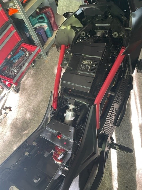

Dazu hätte ich noch folgende Fragen: Weiß jemand was alles an Verkleidungen abgebaut werden muss, um den Tank komplett abzubauen? Unter der Sitzbank sind ja 2 Schrauben, damit bekommt man den schon Mal etwas angehoben, aber weiter vorne sind irgendwo auch noch welche. Sonst komme ich ja nicht von unten an die Ladebuchse.

Das ist die minimal Version für den Tank.
Vorn die beiden Verkleidungen die am Kühler festgeschraubt sind abschrauben. Dann die beiden Seitenverkleidungen mit den 2 Schrauben abbauen.
dann kannst du die Verkleidungen um das Sturtzpad lösen. Dann die Seitenverkleidungen Bremslichter lösen und vorn etwas nach außen drücken .
Darunter ist eine der Schrauben für die Verkleidung mit dem Fake-Rohr . Dann die Fakerohrverkleidung ausbauen und den Tank anheben .
Drunter greifen und den Stecker vom Ladegerät ab machen.
Bitte vorsichtig und in Ruhe. Ich habe das aus dem Kopf aufgeschrieben. Hoffe ich habe nichts vergessen.
