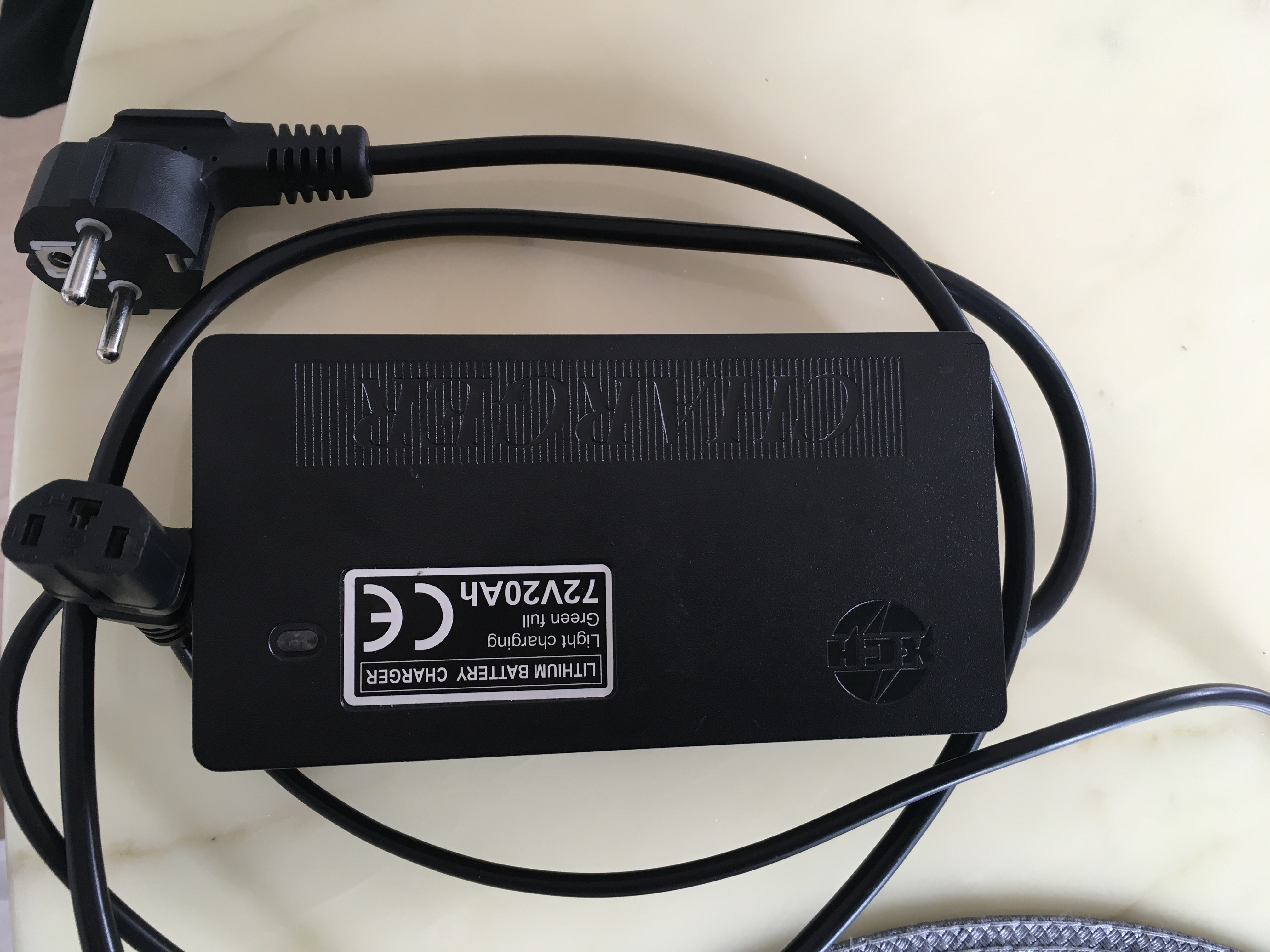

:roll: :evil: Wo bekomme ich nur ein passendes Ladegerät 3- Loch Stecker für Lithium- Akku meiner Classico Li her? Beim Laden wurde es heiß und hatte seltsamen Geruch, Akku wurde nicht geladen. Futura hat mir eines mit falschen Anschlüssen geschickt und hat offenbar nicht das passende!

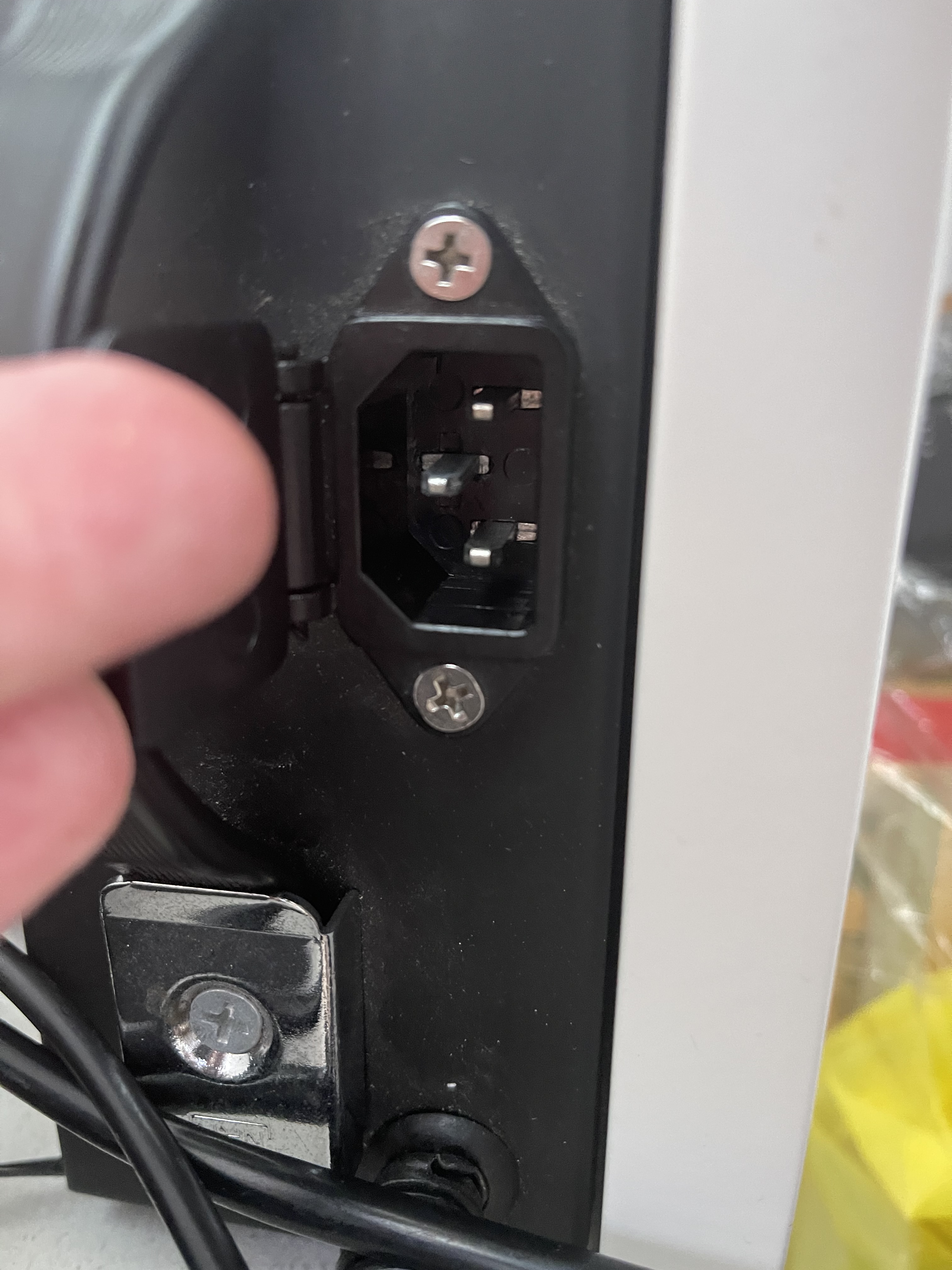

Stecker kann man jederzeit dran löten den man möchte. Welchen brauchst du ? Mach mal ein Foto von deiner Ladebuchse

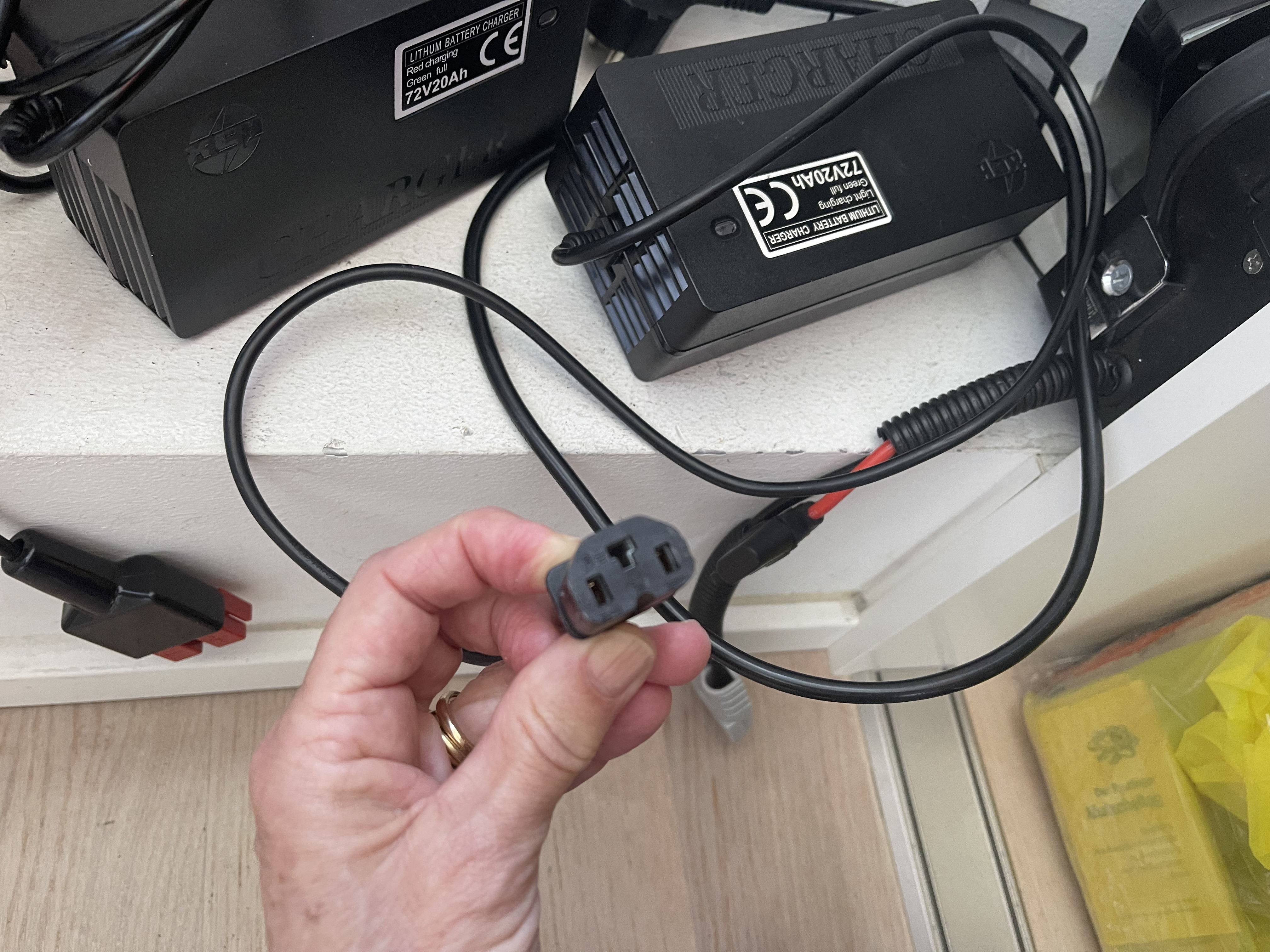

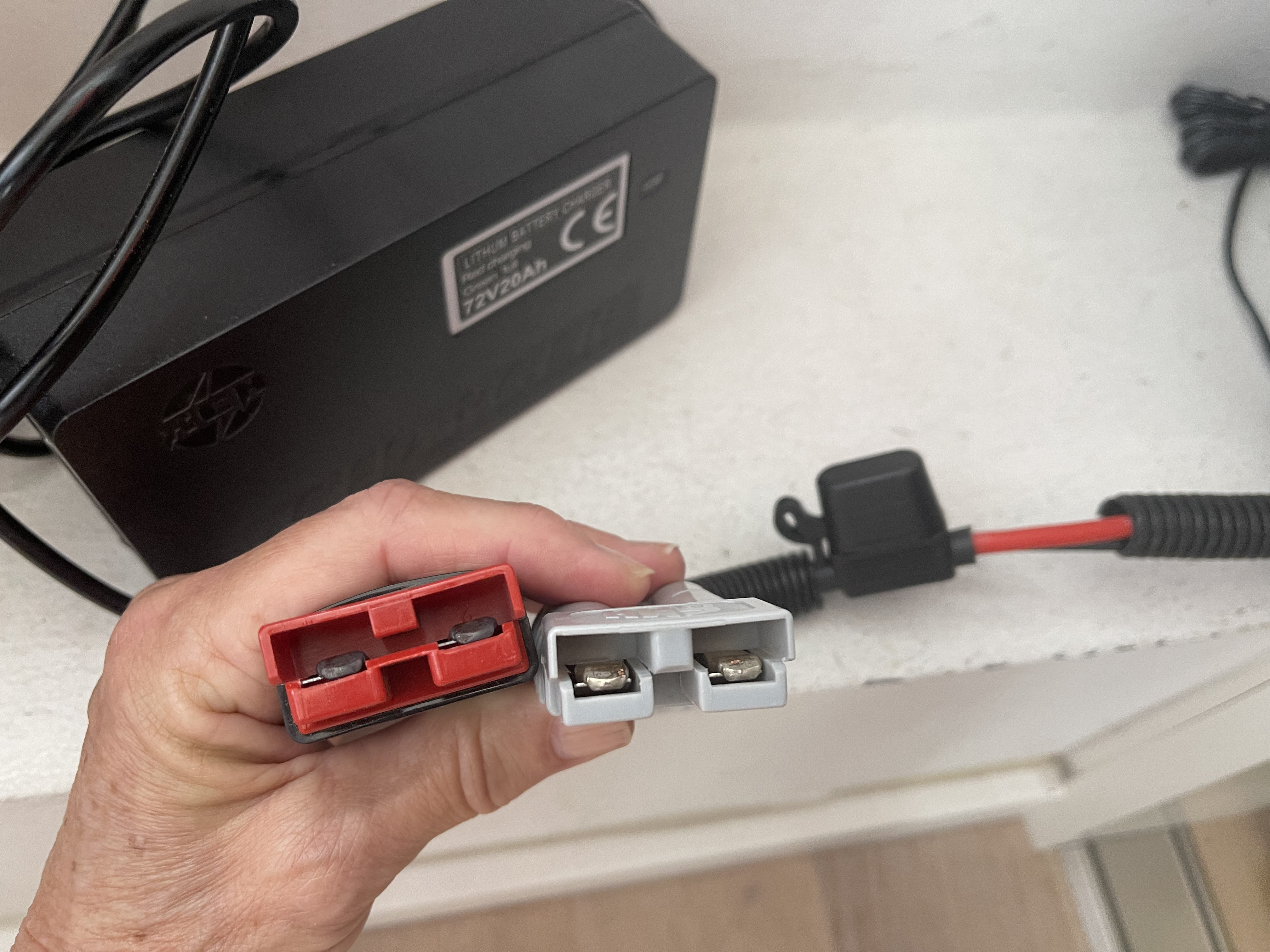

Mein Akku benötigt einem 3 Lochstecker, siehe Fotos- die Firma hat mir den geliefert mit dem roten Anschluss, der passt aber nicht in den grauen ( sind die gleichen)- ich bin wie gesagt Laie und kann auch leider nicht löten.

Oh weh. Das ist ein großer Anderson Stecker. Da hätte ein kleiner auch gereicht bei 20Ah.
Was du brauchst ist ein C13 Anschluss. Ich habe leider keinen Adapter gefunden der dafür in Frage kommt. Da müsstest du ja schon 2 Adapter nehmen, das macht das ganze unnötig teuer. Hast du keinen im Freundeskreis der mit dem Lötkolben umgehen kann ? Das ist keine große Sache. Die Pinbelegung kann ich dir geben

Classic hat geschrieben: Mo 15. Mai 2023, 10:57die Firma hat mir den geliefert mit dem roten Anschluss, der passt aber nicht in den grauen ( sind die gleichen)- ich bin wie gesagt Laie und kann auch leider nicht löten.
Bezüglich dem roten Anderson, da musst Du nicht löten ;)
Anderson codiert seine SB50 Stecker nach der anliegenden Spannung, so dass vderschienden Farben nicht zusammenpassen. Du musst lediglich ein graues SB50 Gehäuse bestellen. Dann mit einem kleineren Schlitzschraubendreher unter die Kontakte im roten Gehäuse gehen und die Stahlfeder, mit der der Kontakt im Gehäuse verrastet ist, hochheben und den Kontakt nach hinten rausdrücken. Ist eine hakelige Sache, geht aber mit etwas Geduld.
Den dann gleich auf dieselbe Seite im neuen grauen Gehäuse einrasten. Gleiches mit dem zweiten Kontakt machen, und sie passen wieder zusammen - ganz ohne Löten :D

Für was ist dann die C13 Buchse ?
Dachte der SB50 ist nur Entnahme
