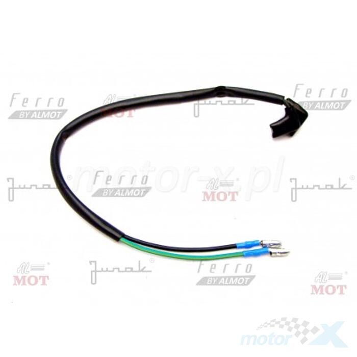

Beim UNU Classic sollte das eigentlich der Schalter mit den zwei Zungen sein, von dem die 90° Kabelschuhe mit den Kabeln abgezogen werden können.
(allerdings habe ich keinen hier, um das definitiv zu überprüfen).
Sind da nicht solche Kabel aufgesteckt?:
VG
VG

Re: linke (hintere) bremse bremslicht ohne Funktion
hat sich erledigt, habe Bremslichtschalter rausgenommen, sieht etwas anders aus als auf dem Foto
es war in Ordnung, nur war etwas locker oder zu tief reingerutscht deswegen hat Bremshebel keine Wirkung gehabt.
