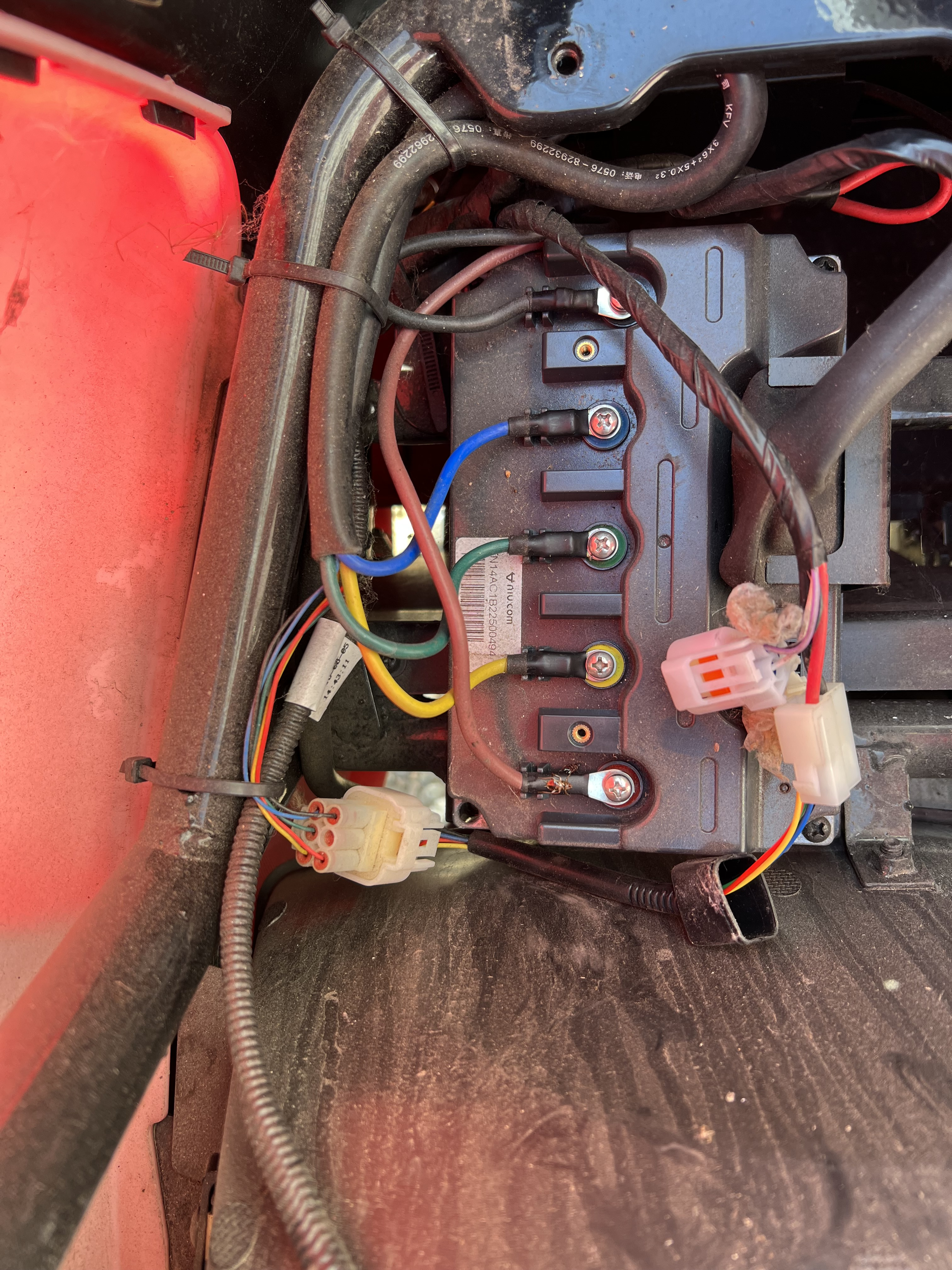

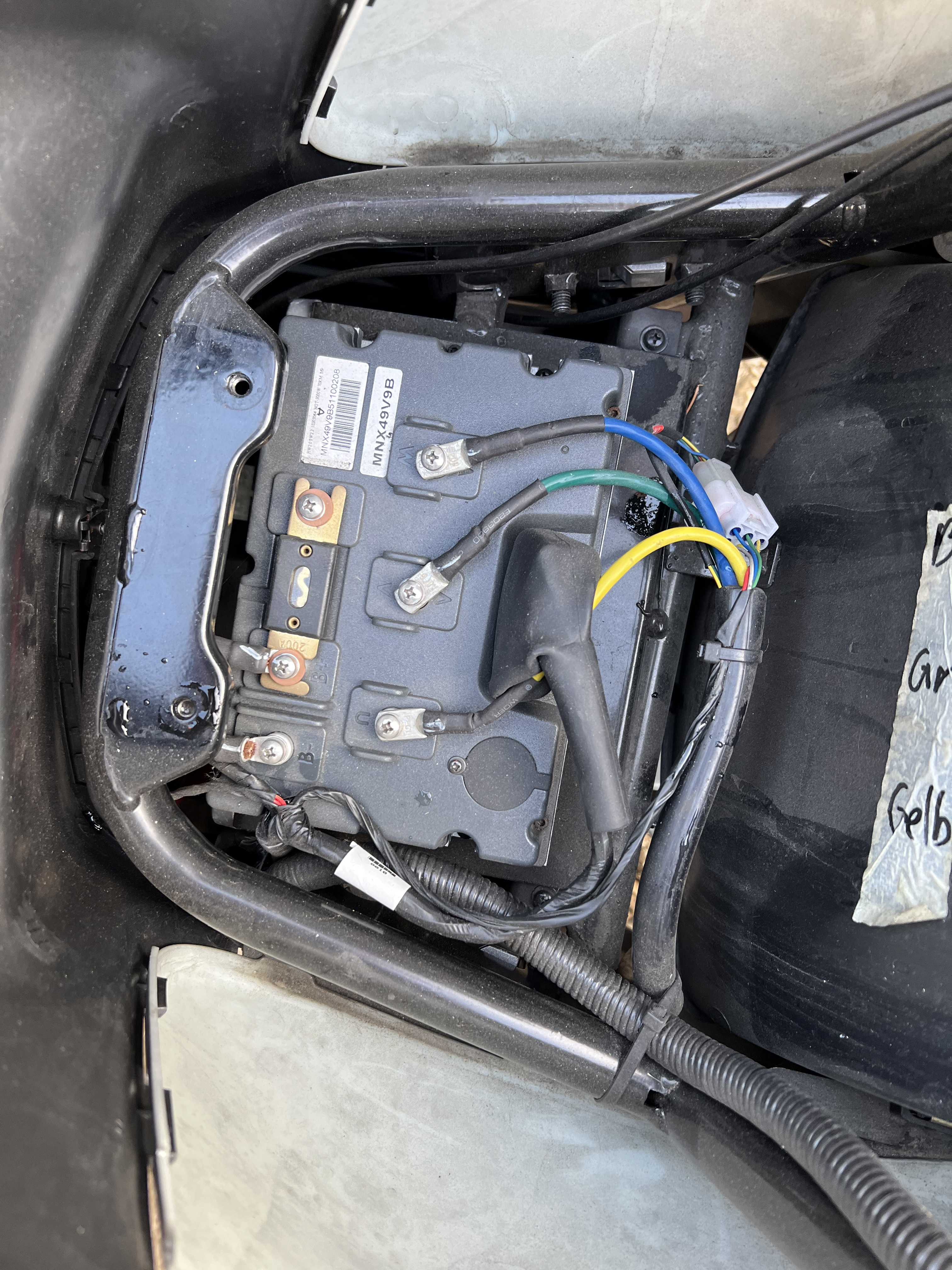

Kann man sich das FOC abschießen beim ab und wieder anklemmen?
Batterie vorher entfernen ist klar. Richtige De und Re Montage was Kabelfarben angeht ebenso.
Aber gibt es sonst noch was zu beachten?
Hintergrund meiner Frage ist, dass nach dem wieder anklemmen der Motor kurz gedreht hat und seitdem nichts mehr macht.

Ein paar Schläge gegen den rechten Bedienhebel und der Roller ging wieder. Keine Ahnung was es nun war.
Eine Sicherung hat dieser FOC hier nicht ist noch ein altes Modell der Nachfolger besitzt diese Sicherung siehe hier von meinem NGT.
Die Motorkabel haben an sich ja nichts und Plus verbinde ich immer bevor ich Masse anschließe wie bei einer Auto Batterie halt.

Bei den alten FOCS ist zusätzlich noch ein kleiner Stecker am Motor der an den FOC selber geht. 6 pin davon 5 pins belegt. Wahrscheinlich Steuerung oder sowas. Der wurde ebenfalls eingesteckt.
Der Akku kam erst wieder rein nachdem alle Verbindungen fest waren. Der Akku war auch als erstes draußen bevor irgendwelche arbeiten begonnen haben.
