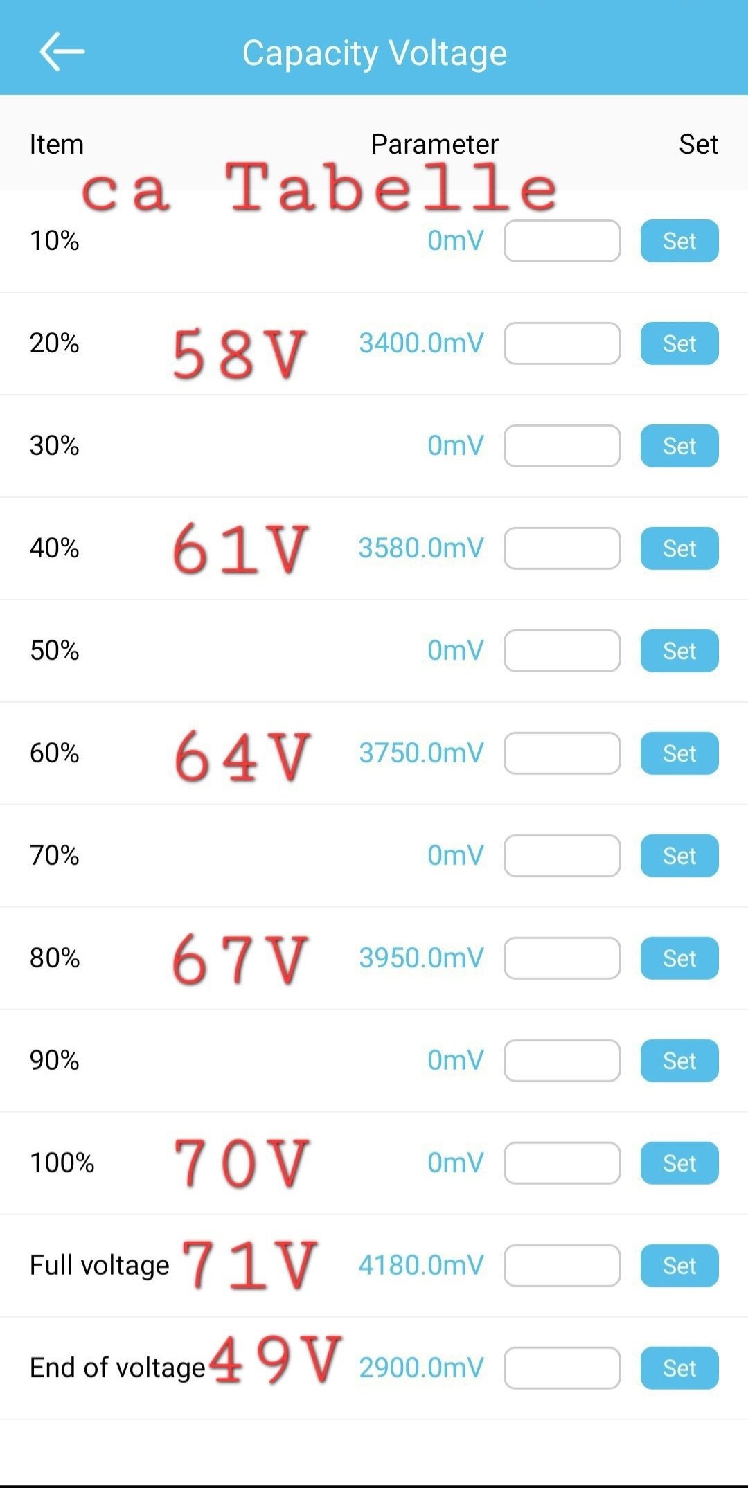

0% interessiert nicht. Voll geladen 71,4 Volt, dann kann man bis 50 Volt runter fahren.
Hier eine ca Tabelle
. :lol:
Gruß Conny

OK, dann hat die Kiste bei rund 75% Akkuladung im Cockpit "1%" angezeigt - warum auch immer.
Ist ja nicht mal sonderlich kalt.
Ich versuche mich in den nächsten Tagen mal an einer Prozent-Spannung Zuordnung bei meiner Mühle.
Danke und Gruß
Frank

Bei mir geht die Anzeige des Ladezustands nach langem Stillstand auch extrem zurück. Vermutlich wird die hier falsch berechnet. Ich müsste das mal testen in dem ich dann wirklich mal den die Restladung messe (Kapazitätstest).
Ob die von Conny gepostete Tabelle Zuordnung Spannung -> Ladezustand bei dem BMS Anwendung findet ist nicht klar.
