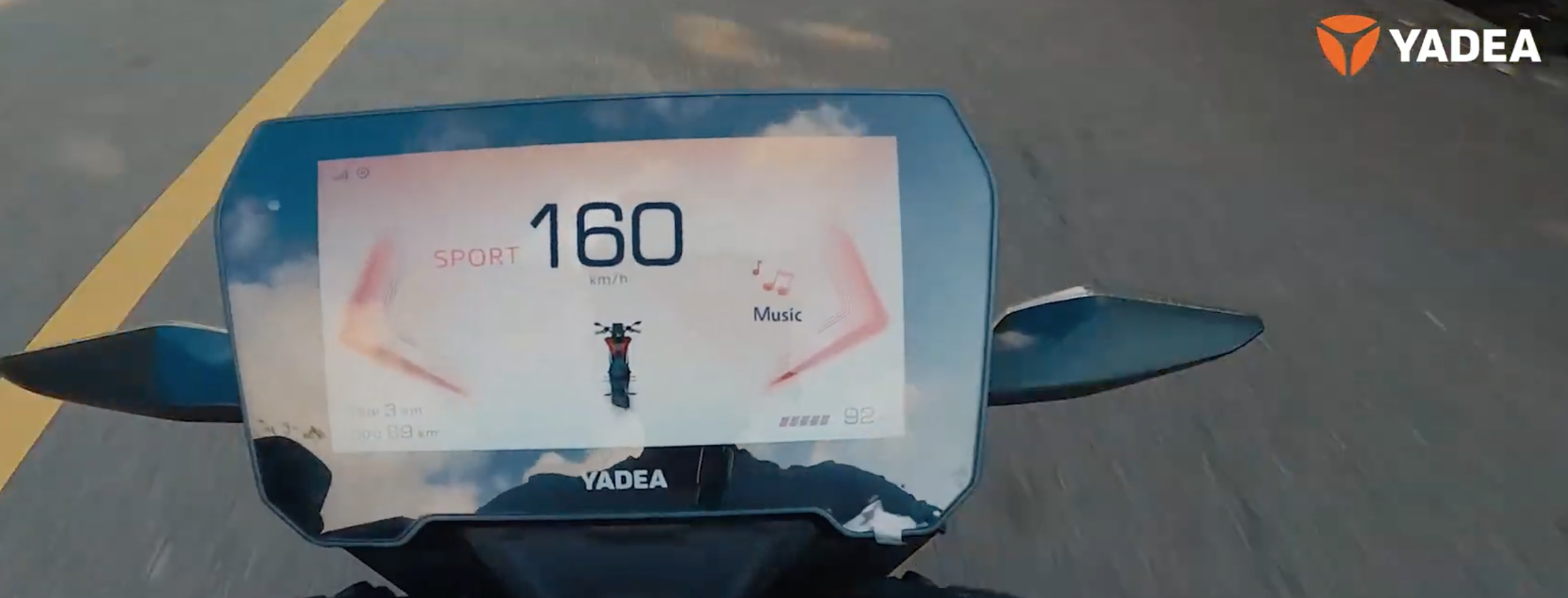

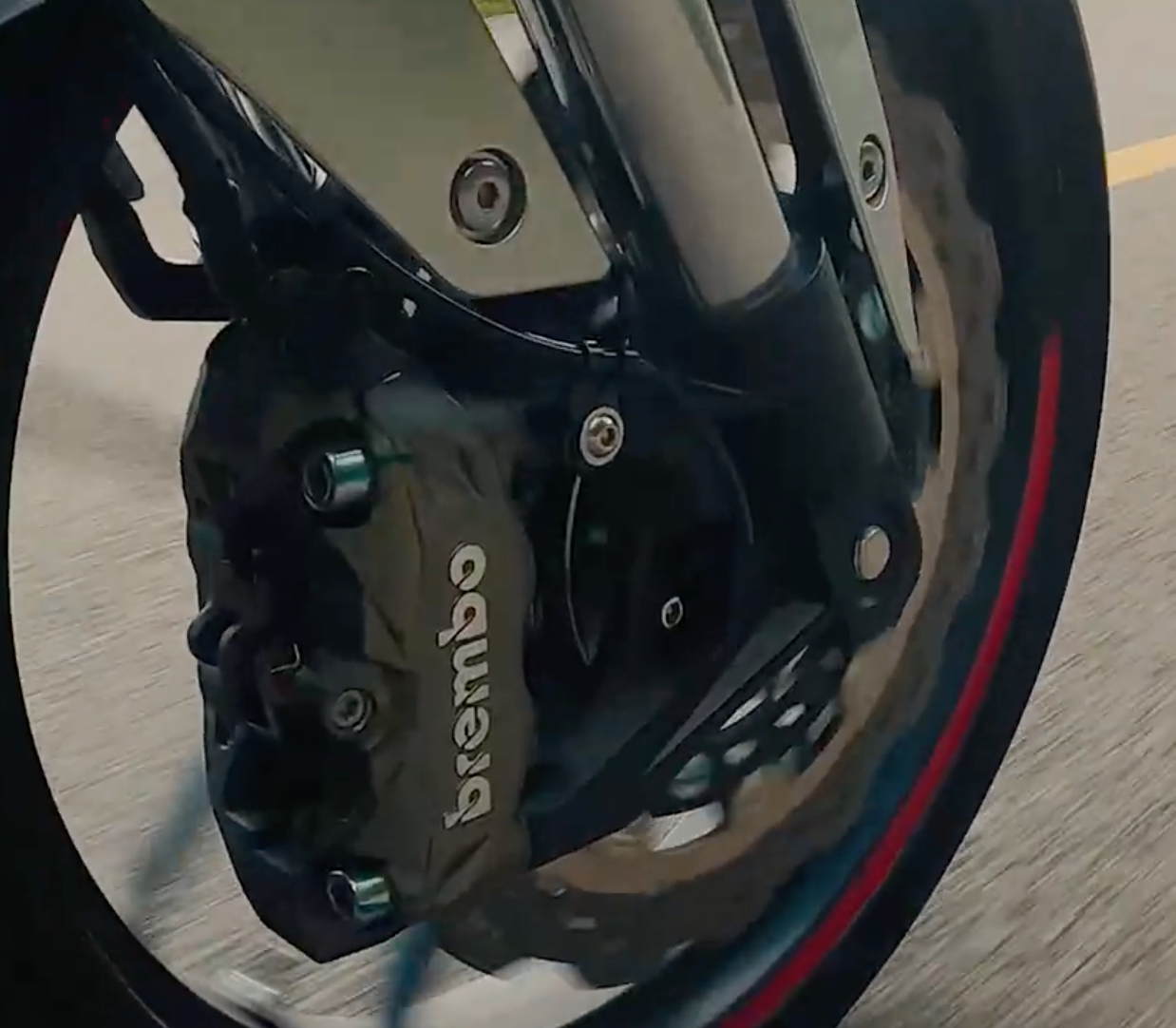

Ich bin verliebt...

Akku 320V und 20Ah = 6.4KWh (was nicht viel ist, aber die 320V sind beeindruckend für ein Zweirad)
80% Laden in 10 Minuten? Sagen wir mal gerundet 5KWh, dann muss eine Ladeleistung von rund 30KW da sein. Ist mit viel Aufwand machbar. Aber dann müssen Zellen verbaut sein, die mit rund 100A, also 5C geladen werden können. Das wäre auch ungewöhnlich, aber denkbar. Damit ist auch eine Spitzenleistung des Motors von 40KW darstellbar. Damit sollte man also in der Lage sein, den Akku in weniger als 10 Minuten entladen zu können. :D
Klingt also gut, aber bei der Akkukapazität müßte nachgelegt werden.

STW hat geschrieben: Mi 8. Nov 2023, 08:00 Akku 320V und 20Ah = 6.4KWh (was nicht viel ist, aber die 320V sind beeindruckend für ein Zweirad)
Den Teil habe ich erst mal bewusst ignoriert. Keine Ahnung ob wir nicht mit 3,2V nominal rechnen müssten.
Vielleicht sind lediglich 20Ah Zellen verbaut? - Lost in translation?
Wer die Kiste entwickelt hat, hat sich sowas wie Zero als Maßstab genommen.
Bin gespannt was an Details wie Gewicht, Akku und Preis kommt.
Die kleinere Variante ist jedenfalls plausibler was den Akku angeht.
