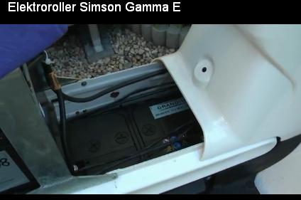

Simson Gamma E, unter der Sitzbank:
Links Motorsteuerung, rechts der eine 12 V Akku Im Mitteltunnel der zweite Akku:

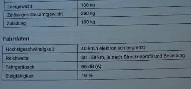

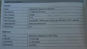

Und hier noch ein paar technische Daten: Wie gesagt nicht schlecht. Auch moderne Chinaroller der 45 Km/h - Klasse schaffen kaum höhere Geschwindigkeiten und Reichweiten.

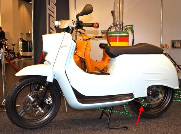

Hier sieht man sehr gut die beiden Probleme des E-Schwalben-Phantoms:
1. Die Antriebskette hängt stark durch. So wird man nicht lange fahren. Für mich deutet das überhaupt darauf hin, daß das Fahrzeug gar nicht fahrbereit ist, wahrscheinlich nicht einmal ein Motor eingebaut ist.
1:1 -Modell, oder "Designstudie", nennt man das.
2. Das große Hinterrad, das den Raum unterm Sitz praktisch komplett ausfüllt. Vor allem, wenn man bedenkt, daß das Rad einen Federweg hat und daher nach oben, bzw. vorne oben, noch mindestens 10 oder eher 15 cm Platz braucht. Den Motor muß man auch noch unterbringen, das geht nur direkt hinterm Mitteltunnel. Und direkt überm Motor, also in der vorderen oberen Ecke des Radkastens, findet gerade noch der Controller Platz.
Somit bleibt für die Akkus nur der Mitteltunnel selbst.
