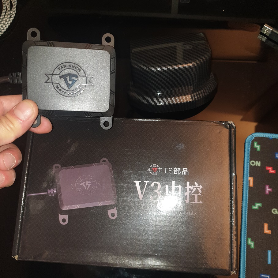

Bestellt hatte ich den Bums am 25.02 und heute lag das Päckchen in der DHL-Station zum abholen bereit.
Die ECU kam in einer relativ hübschen Verpackung,
ist nicht wirklich wichtig aber kriegt man sowas auch bei der 700€ Niu ECU :roll:

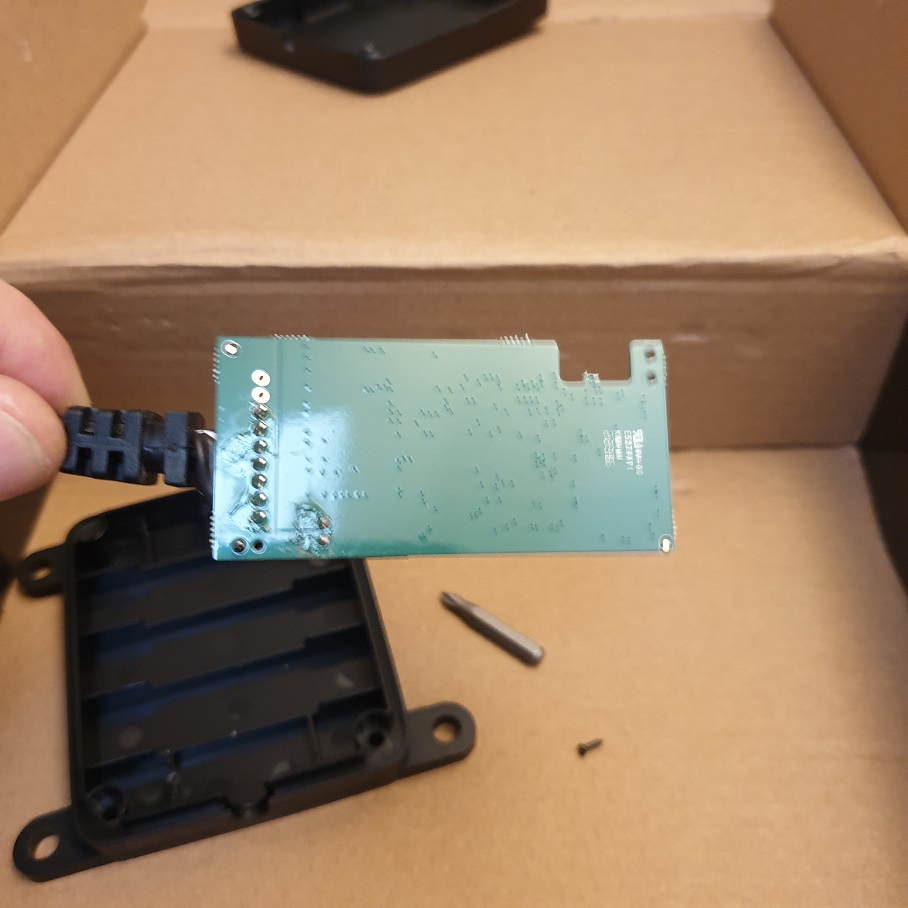

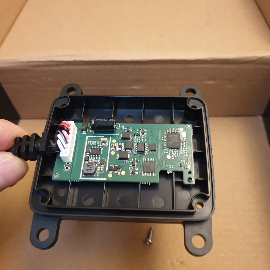

Richtig, man schraubt es erst mal auf :lol:
Als ich die ECU in der Hand hatte, ist mir sofort aufgefallen das sie leicht ist.
Direkt hatte ich die Vermutung das keine Batterie drin ist und so ist es. Keine Batterie.

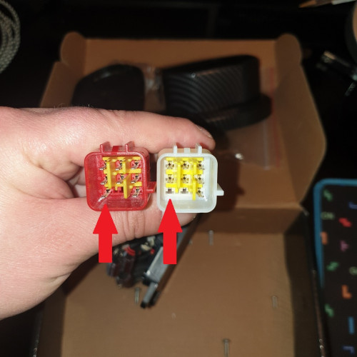

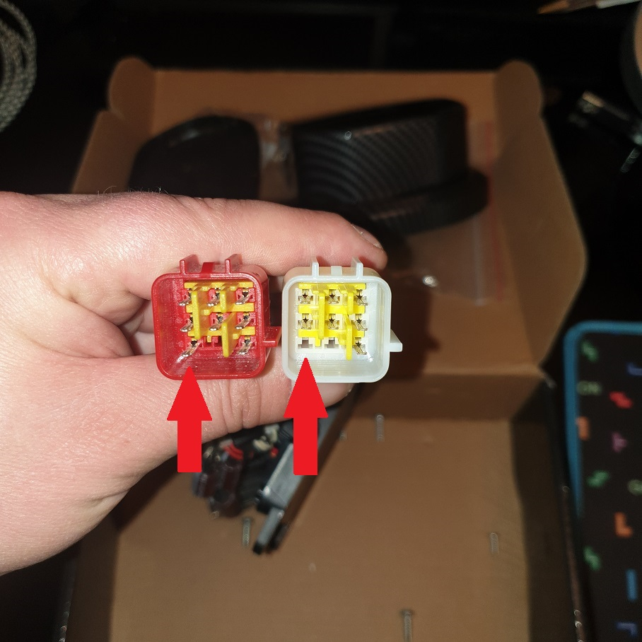

Aufgefallen ist mir das eine Steckerverbindung fehlt,
schneller Blick ins Service-Buch und es ist nur die Verbindung für den Geschwindigkeitssensor vom Vorderrad.
Bin zufrieden, also den Bums mal eingebaut.

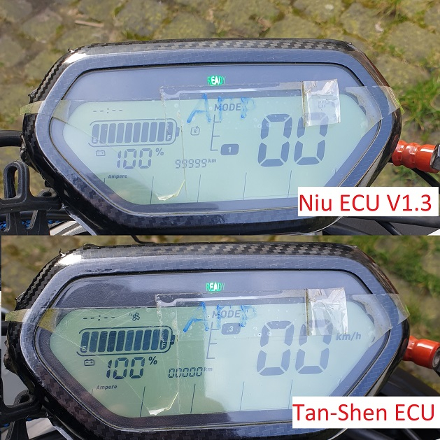

Und wie wir sehen, es klappt.
Kein Fehler 99, die ECU wird akzeptiert

Auf dem Ständer mit Vollgas zeigt der Tacho Punkt 25Km/h mit der Tan-Shen ECU V3.
Mit der Niu ECU V1.3 26/27 Km/h.
