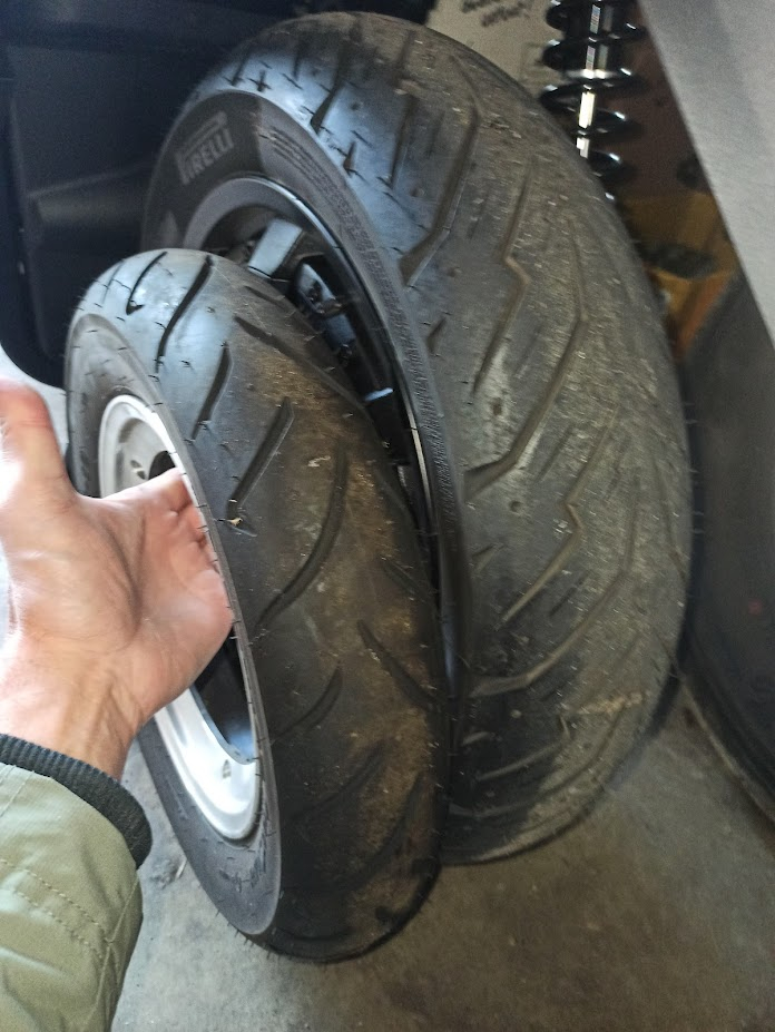

Zum Versiegeln des Akkufachs habe ich habe ich mir Dekaphon 958 gekauft. Im nassen Zustand ist der Unterbodenschutz blau, trocken wechselt die Farbe zu schwarz. Erleichtert das genaue Versiegeln ungemein. Zum Schmieren der beweglichen Teile überlege ich Bootsfett zu nehmen. Damit habe ich immer die offenliegenden Lenkkopflager der Vespa gefettet. Das Zeug haftet wie die Pest und ist salzwasserbeständig.

Hier ein Größenunterscheid zwischen Vespa- und Silencehinterrad
Kein Wunder, dass man die kleinen Rädercherchen nicht auzuwuchten braucht.

A propos Piaggio:
