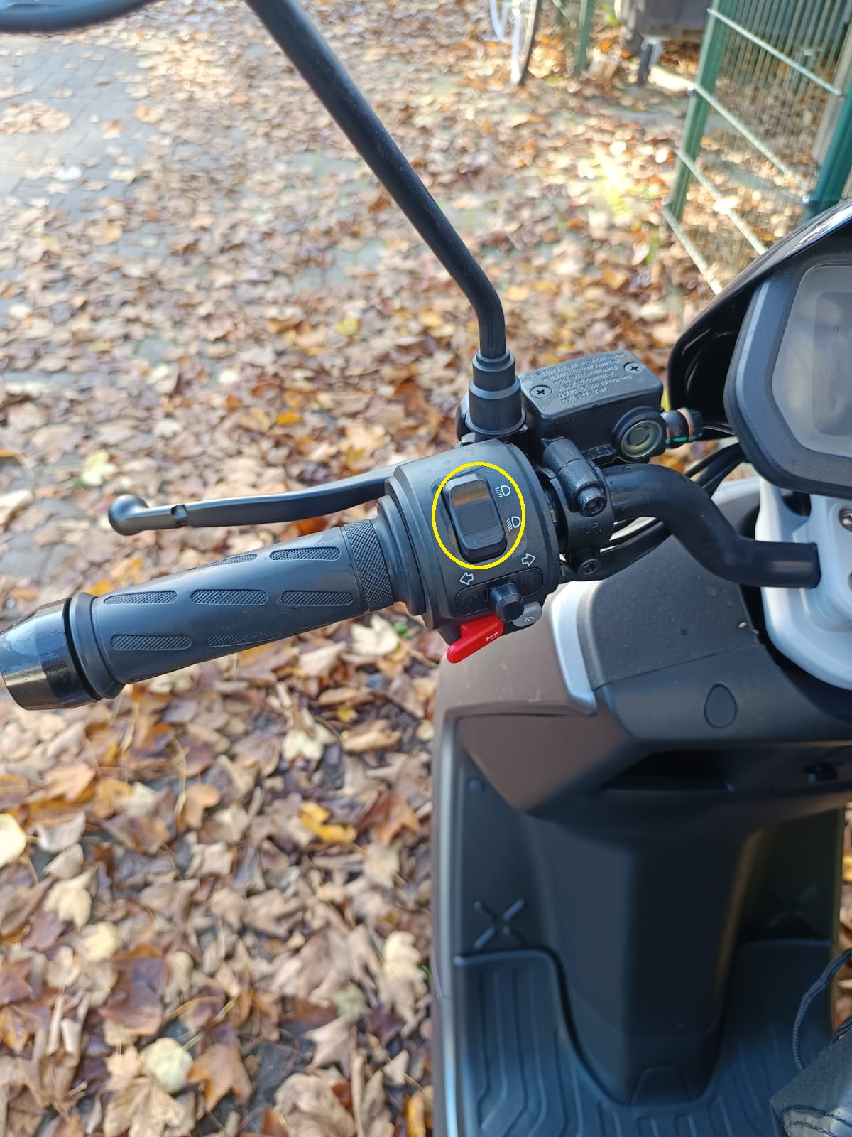

Kannst du mir einzeichnen, welche Stelle genau du meintest? Habe jeden Kabel in der Nähe überprüft, alles in Ordnung.
Der Schalter der hier gelb eingekreist wurde ist ohne Funktion.
Basti80
- Beiträge: 785
- Registriert: So 8. Mai 2022, 02:15
- Roller: Niu Uqi GT
- PLZ: 45657
Re: NIU NQS GTS 2024 - Dauerhaft Fernlicht an
Der gelb eingekreiste Schalter ist der für Dauerfernlicht. Bodo 1800 meint die kleine Wippe, die man mit dem linken Zeigefinger quasi zwischen Haltegriff und Bremshebel bedient.

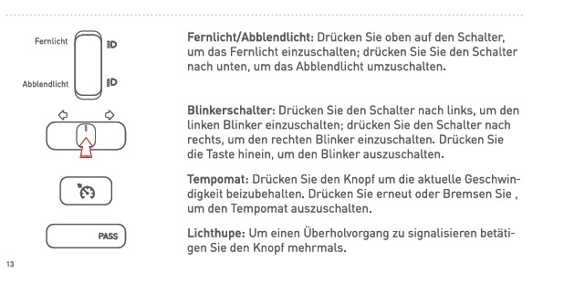

Also das Problem habe ich selber gelöst. Ziemlich kurioser Zufall. Also es war weder ein verklemmter Schalter noch ein Defekt (zu mindestens gehe ich davon aus)
Das Fernlicht geht nur aus, wenn ich die Schalter in dieser Reihenfolge betätige.
Zum Anmachen -> Schalter ganz normal nach oben schalten
Zum Ausschalten -> Schalter nach unten, Schalter nach oben und Schalter nach unten. Warum auch immer, jedenfalls kriege ich das Fernlicht nur mit dieser Kombination aus.
Ich weiß jetzt nicht, ob das normal sein soll, aber in der Betriebsanleitung steht nichts davon und bis dato kenne ich kein Fahrzeug, dass solch eine Funktion hatte.
- Stivikivi
- Beiträge: 5547
- PLZ: 0
Re: NIU NQS GTS 2024 - Dauerhaft Fernlicht an [Gelöst]
Nicht normal und ich habe beide Schalter da. Typischer Wipp Schalter An/Aus. Keine wilden Kombinationen und so ein Verhalten kann seitens NIU auch nicht codiert werden. Würde den Schalter beim Kai einfach als Gewährleistungsfall melden und tauschen lassen.maxiversal hat geschrieben: So 27. Okt 2024, 17:51 Also das Problem habe ich selber gelöst. Ziemlich kurioser Zufall. Also es war weder ein verklemmter Schalter noch ein Defekt (zu mindestens gehe ich davon aus)
