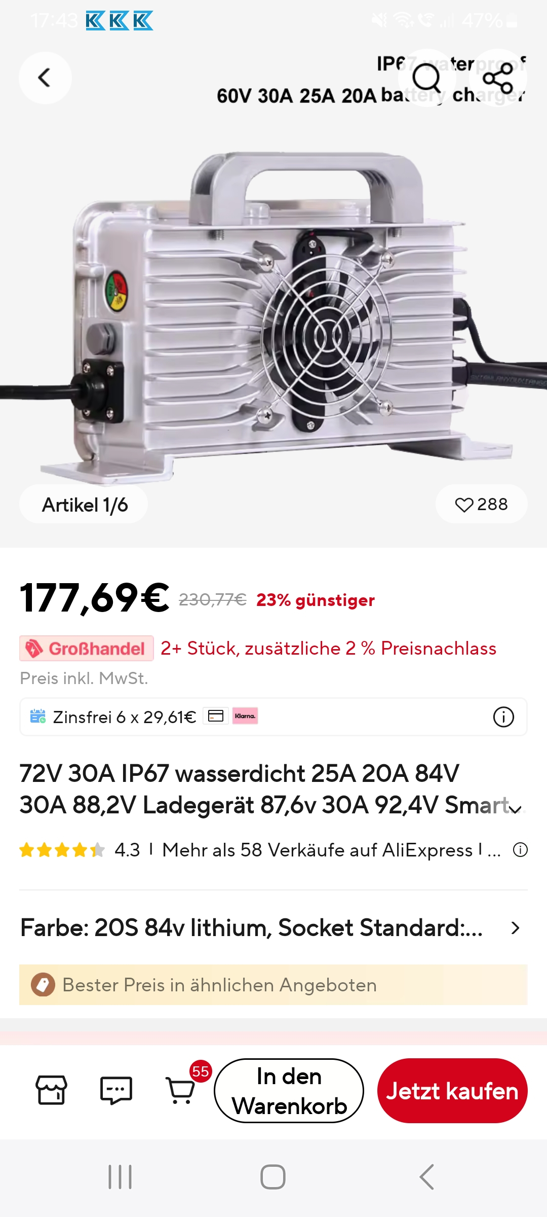

Wenn das Ladegerät fest eingebaut ist und ggf Feuchtigeit ausgesetzt ist, hilft nur ein neues IP67 Ladegerät, damit kann ich nicht dienen.
So was in der Art wird da wohl drin stecken.
Ob das jetzt Ladestufen zum Ende hin macht oder stumpf CC/CV Kennlinie fährt und damit zum Ladeschluss dadurch den Strom langsam gegen Null reduziert macht wenig Unterschied.

So liebe Gemeinde, habe jetzt das Ladegerät mal ausgebaut. Nervig, den gesamten vorderen Plastikplunder zu demontieren, mal wieder einige Plastiknippel und -nasen abgebrochen, im Plastik festgegammelte Schauben inclusive. Es sind jeweils ein Kontakt an den Eingangs und Ausgangssteckern verschmort. Die Elekrtonik innen ist mit irgendeiner Epoxi- oder Pu-Pampe vergossen und wohl nicht reperierbar. Es sind braune zu heiß gewordene Stellen in der Vergussmasse zu erkennen. Das Teil ist wohl hinüber. Es gibt entgegen meiner vorherigen Vermutung doch einen CAN-2 Stecker zur Kommunikation mit dem Controller zur Regelung der Ladekurve. Der Einsatz des Starthilfekabels ist ungeübten Personen nicht zu empfehlen, im Moment aber eine Notlösung. Wenn die beiden Akkus keinen allzu verschiedenen Ladezustand haben, britzelt es nur leicht beim Verbinden. Wichtig dabei für Nachahmer: Beide Akkus müssen über die jeweilige Hauptsicherung eingeschaltet sein, dann mit dem Starhilfekabel verbinden. Wenn das Fremdladegerät läuft, erst dann die Haupsicherung des Roller mit dem funktionierenden Ladegerät abschalten, wenn sie vorher aus ist, gibt es einen heftigen Funken beim Anschließen. Ein neues Ladegerät gleichen Typs gibt es hier:
https://www.evcomponents.com/elcon-tc-h ... arger.html für 225 $ plus Versand. Dort muss man Ladespannung etc. angeben. Allerdings hängt die Seite beim Abschicken. Andere Anbieter verlangen 419 € oder mehr.
Gerne in die Liste der Roller aufnehmen, der km-Stand ist jetzt ca. 103 000 km.

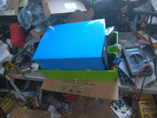

Ich habe mal in einen Grünen Akku geschaut und nur einen Blauen Akkublock gesehen . Aber das Balancing kann sehr lange dauern . Ich habe dazu den Roller an einen Solaranlage gehängt mit ca 200 W . Beim Passiven Balancing muss der Strom bei den Vollen Zellen verheitzt werden und das liegt im mA Bereich . Wenn es dan doch einer Zelle zuviell wird schalten das BMS ab . Hier das Bild
Ernst
Ernst

Die Ladung wird in den einzelnen Zellen verschoben, dabei entstehen geringe Wärmeverluste.
