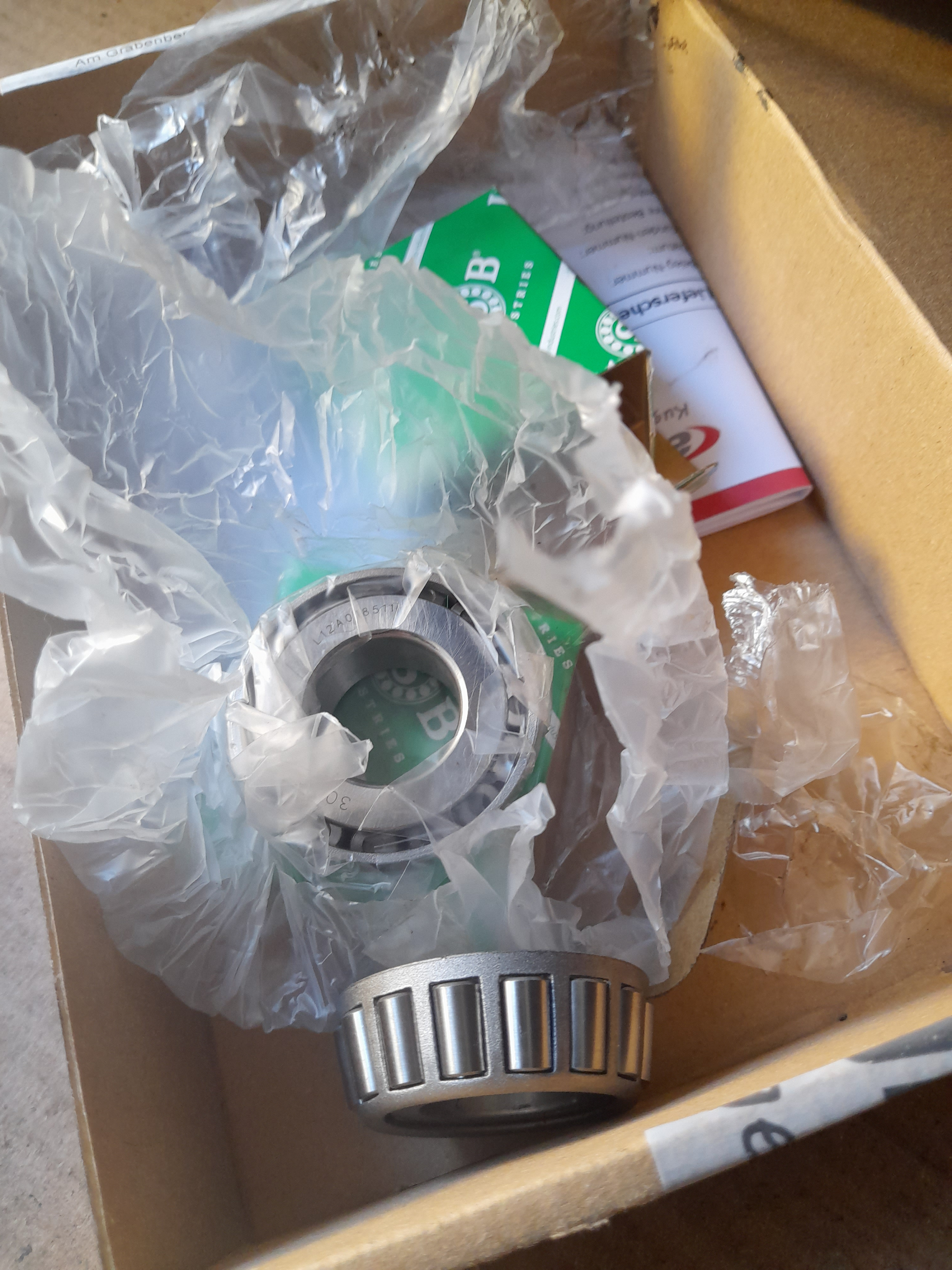

Lager:
- Radlager 30204 2x
Dichtring:
- Radial-Wellendichtring 25 x 47 x 7 mm

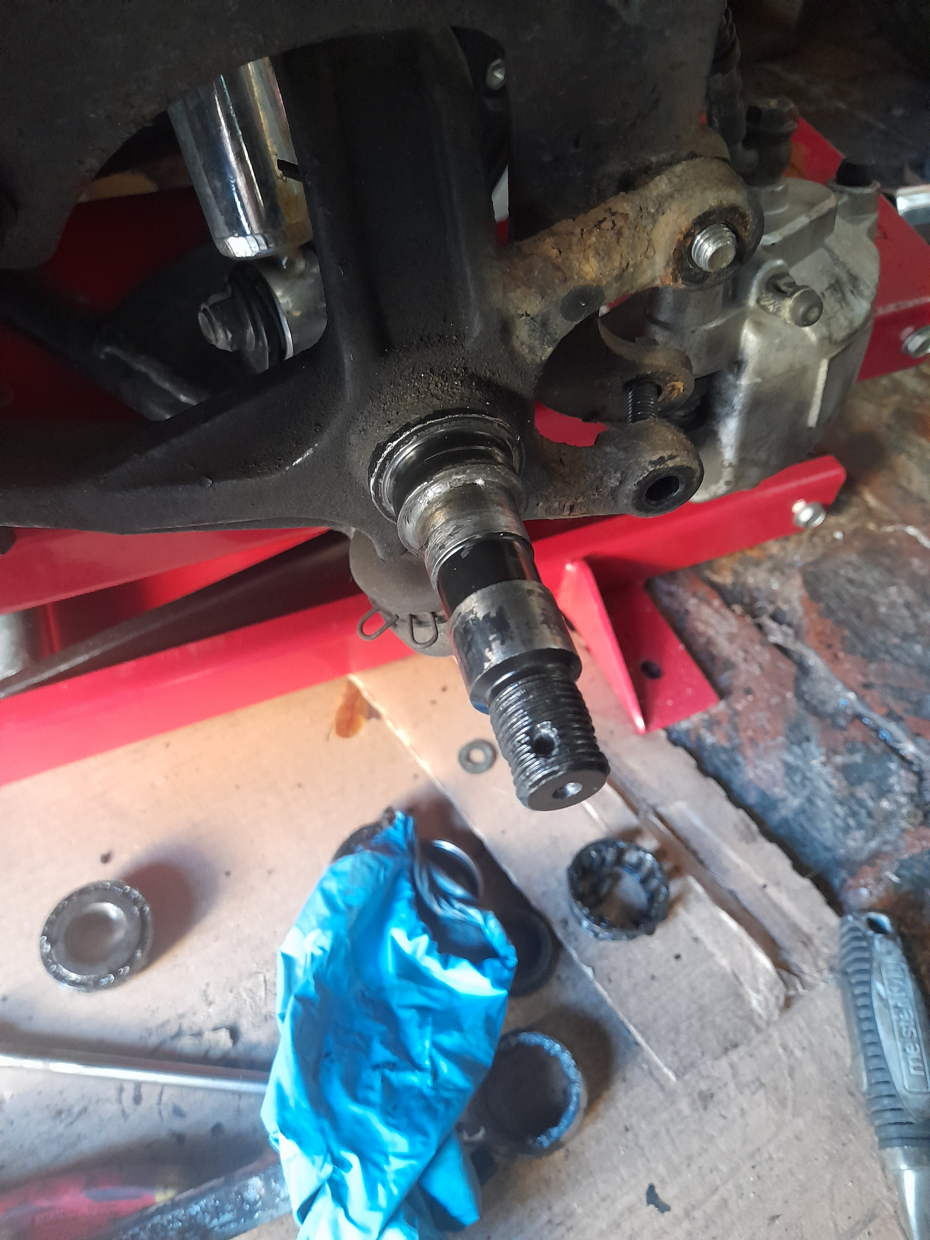

Ablauf:
- Rad abbauen,
- Kronenmutter der Radnabe abschrauben
- Bremssattel Lösen,
- Radnabe runterziehen von Hand
- Die Lagerinnenringe + Lagerkörper sollten auf der Welle von hand abziehbar sein. Ansonsten mittels Klauenabzieher demontieren

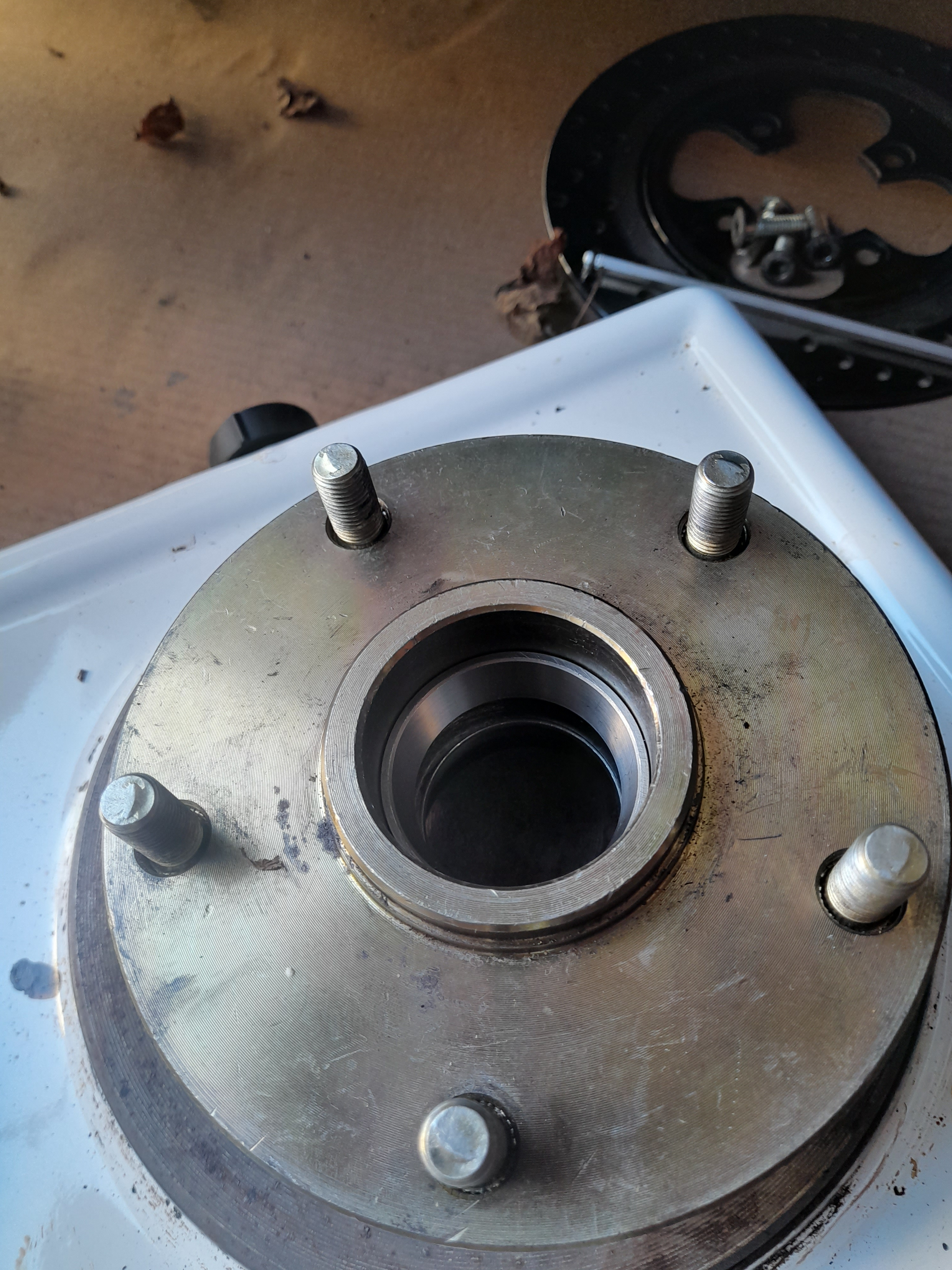

- Die Lageraußenringe sitzen fester. Diese lassen sich mittels Dronen austreiben.
Zur Montage in umgekehrter Reifenfolge vor gehen. Wenn die Nabe schön heiß ist ... (100°C oder mehr) und das Radlager schön kalt (-10°C oder kälter) Fällt das lager fast von alleine bis in seine Endposition. (Einbaurichtung beachten).
ich hatte sorge, dass sich meine Bremsscheibe verzieht und habe diese zur Sicherheit abgeschraubt.

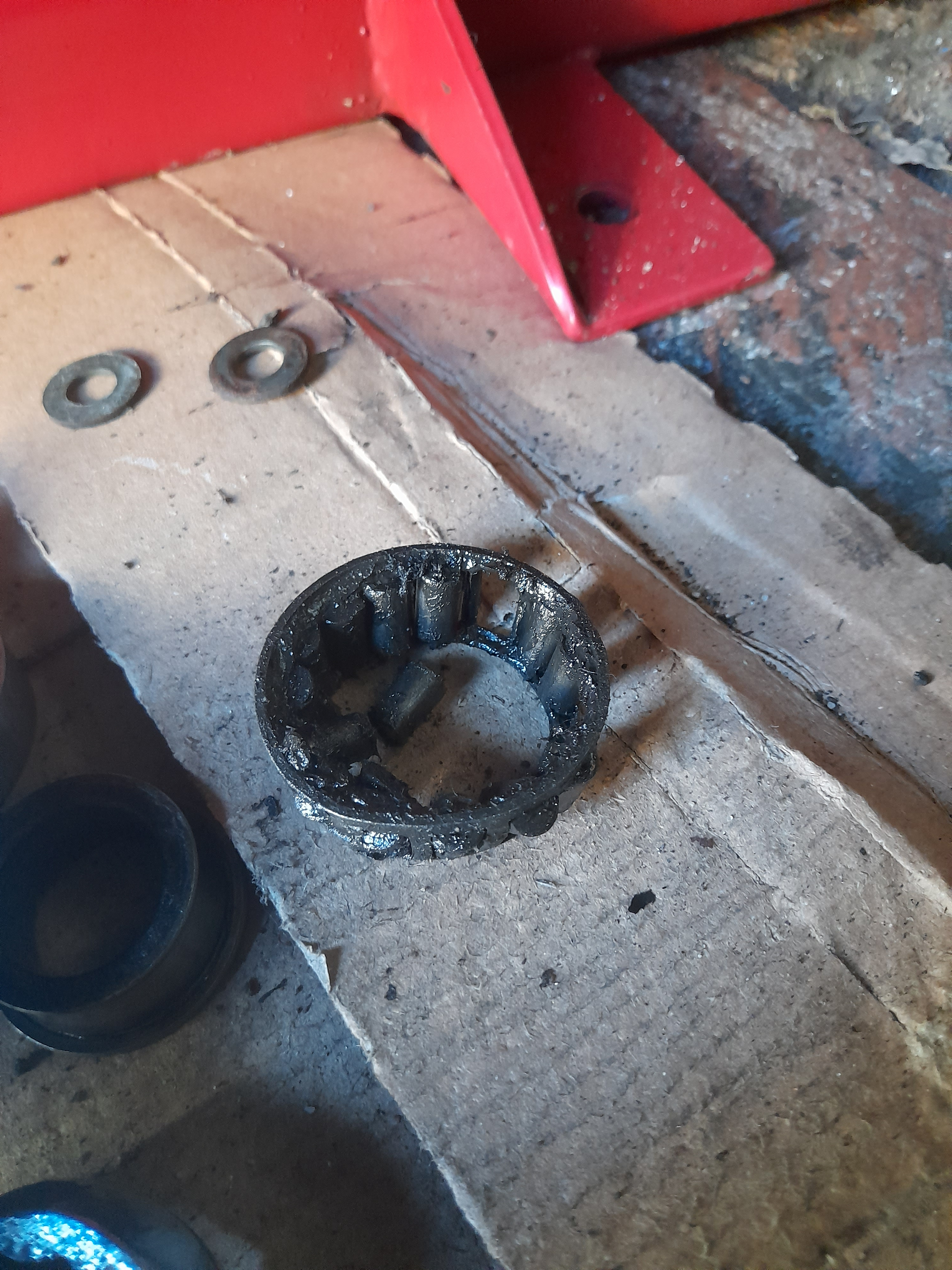

Meine Frage: Hattest du auch so unregelmäßigen Lauf durch die def. Radlager? LG
madeve
Beiträge: 34
Registriert: Di 7. Jan 2025, 16:01
Roller: GECO 3000
PLZ: 39326
Re: Wechsel Radlager Geco 3000 - Vorderrad (Baugleich Anaig 3000)
Beitrag von madeve »
Sowohl im beim Fahren, als auch beim Schubbetrieb, war alles normal. Nur beim Bremsen war es seltsam. Und die Geräuschkulisse war ein graus!
