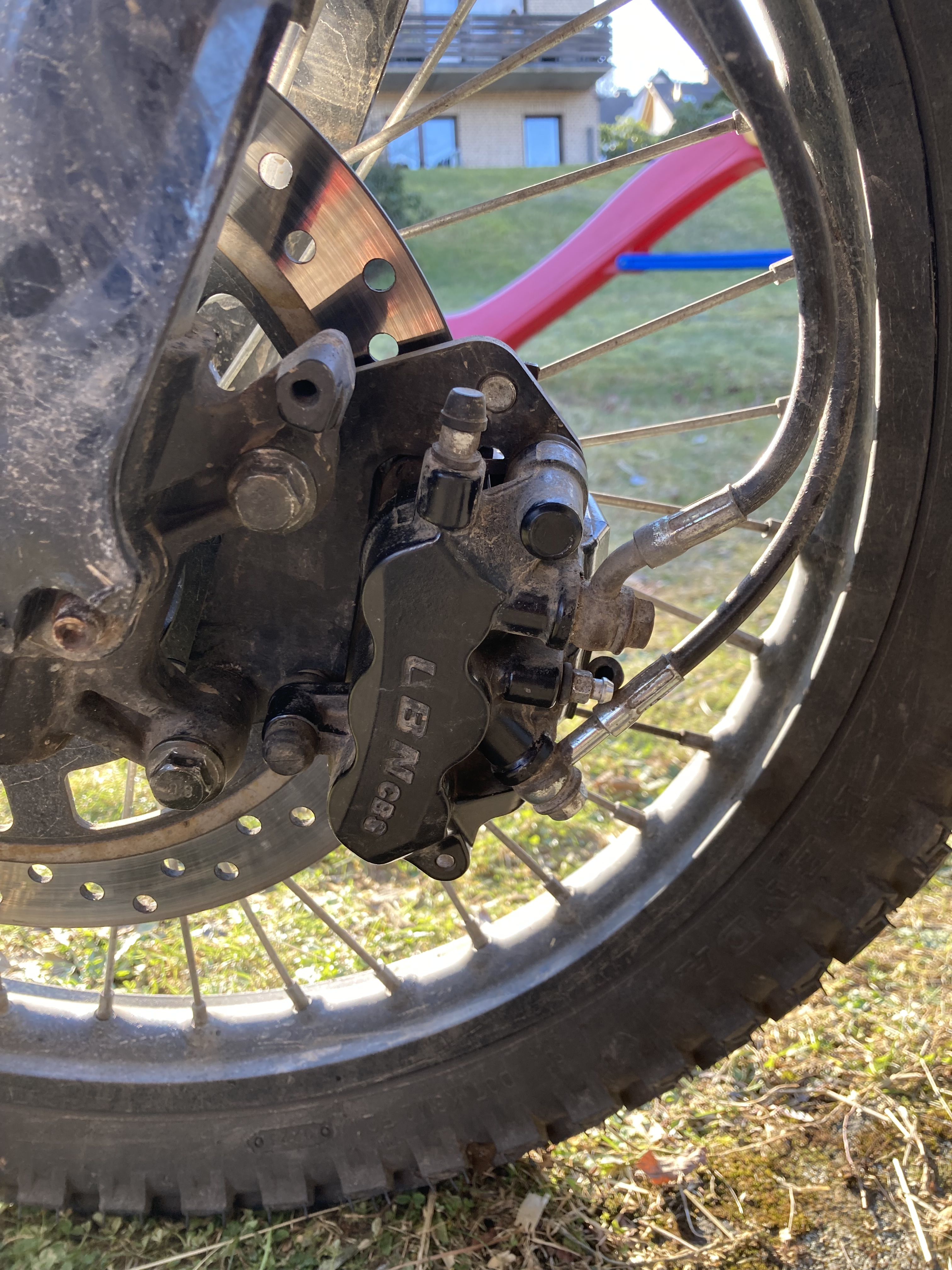

Die Halteplatte für die Bremszange hat die Aufschrift: 20200324A, Hersteller-Aufschrift ist LBN cbs.
Hier noch das Foto: Konnte unter der Nummer aber mit Google nix finden.
ich habe mich heute dran gemacht, den einen Kolben mal zu reinigen, habe ihn auch mit Rostumwandler behandelt. Danach alles gut sauber gemacht und mehrfach den Bremskolben rein und raus gefahren (rein mit entsprechendem Werkzeug, raus mit der Pumpe.
Nachdem ich das mehrfach gemacht habe und immer gründlich mit Bremsenreiniger gereinigt habe, fuhr der Kolben wieder zurück, wie er soll.
hab das dann mal etwas getestet, Stoppie gemacht und anschließend konnte ich normal losrollen - in den letzten Wochen (Monaten
Mal gucken wie lang es funktioniert.

Re: Bremse reparatur/ersatzteile
Ist das ein Dreikolben Sattel? Welchen Durchmesser haben die Kolben?
Zwei sind größer der mittlere ist kleiner.
Messen muss ich die Tage nachholen. Bin erstmal froh dass es jetzt geht.
Es ist übrigens so, dass die beiden äußeren Kolben vom Bremshebel für vorne betätigt werden, der mittlere, kleine Kolben läuft als „teilintegral“ bei der hinteren Bremse mit.
Maße hab ich noch nicht.
