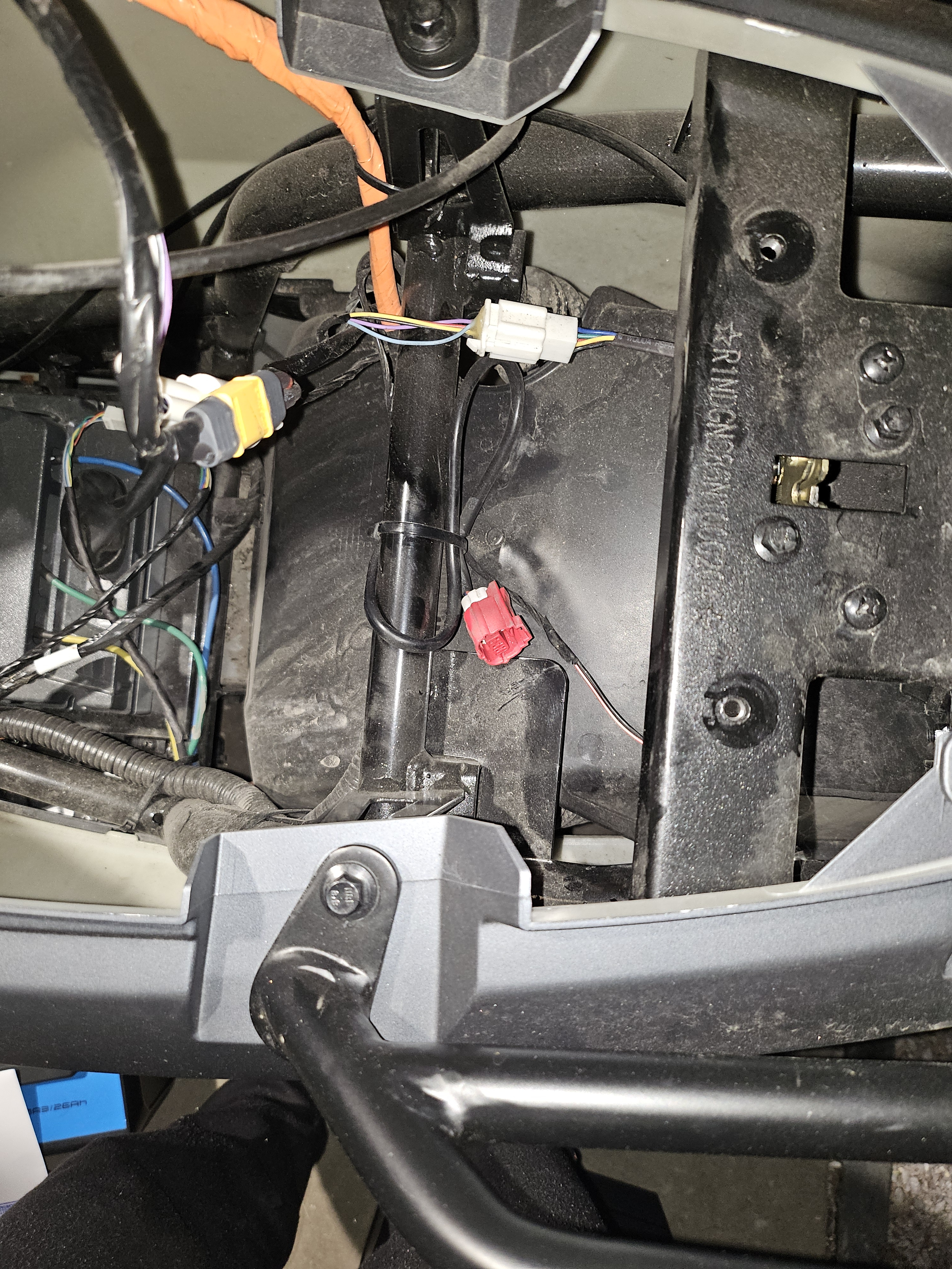

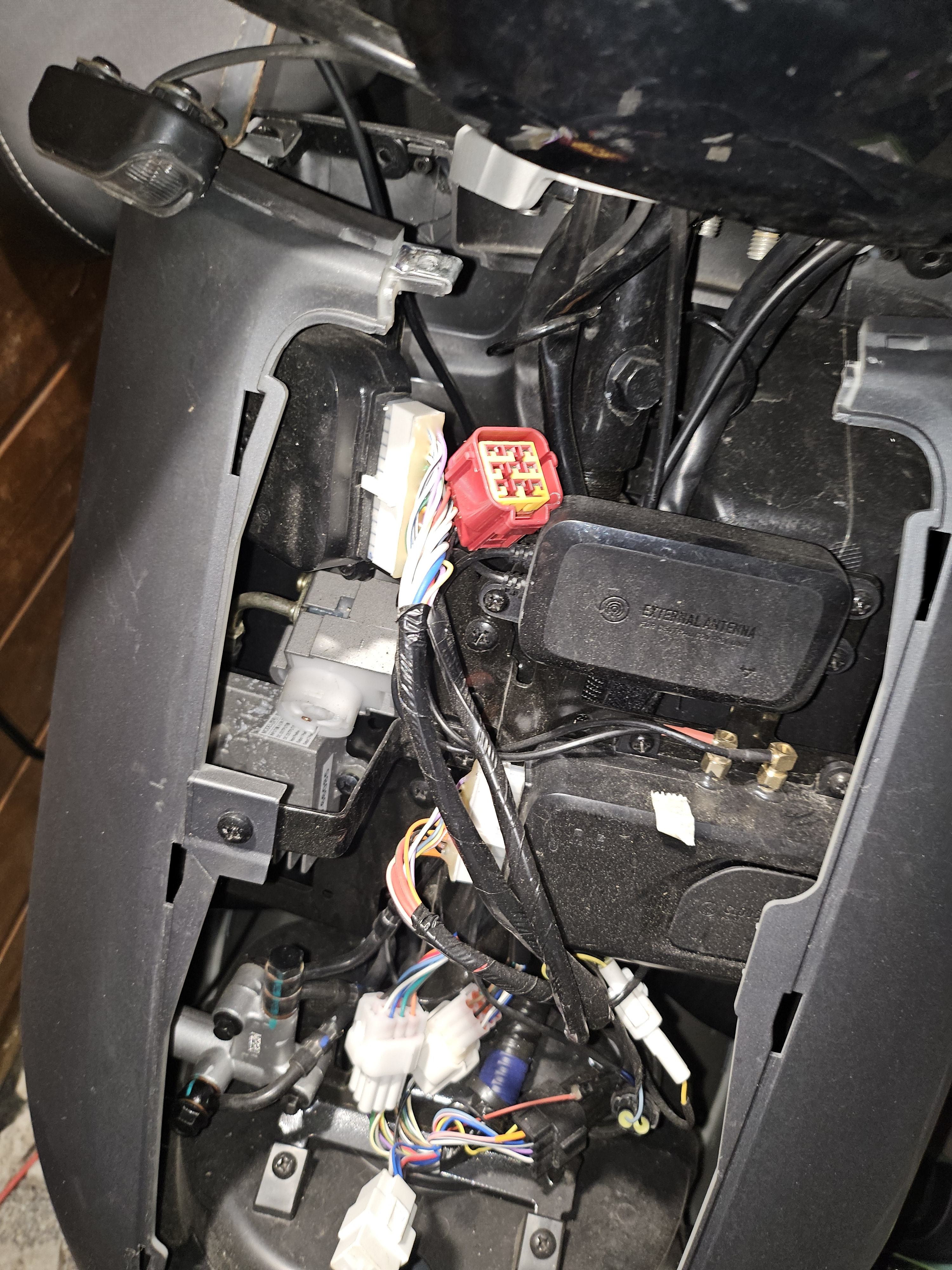

ich habe ein Problem mit meinem NIU NQi GTS und hoffe, dass jemand hier vielleicht eine Idee hat. Ich bekomme Error 140, obwohl ich bereits den Gasgriff ersetzt habe. Das Problem tritt etwa alle 20 km auf und dann kommt CA im Display.
Beim Öffnen des Rollers ist mir außerdem ein roter Stecker vorne und hinten aufgefallen, die nicht angeschlossen sind. Ich bin mir nicht sicher, ob das normal ist oder ob das vielleicht mit dem Fehler zusammenhängt.

Re: NIU NQi GTS – Error 140 trotz neuem Gasgriff + roter Stecker nicht angeschlossen
Der hintere rote Stecker könnte mit der Beleuchtung etwas zu tun haben. Der ist aber von Natur aus "tot". War bei meinem NIU N-GT genauso. Da zerlegte ich das Hinterteil um neue Stoßdämpfer einzubauen, und beim Wiederzusammenbau wunderte ich mich, dass ich eine Steckverbindung übrig hatte. Trotz allem funktionierte danach alles einwandfrei.
Das sieht man ja auch daran, dass dein Stecker mit einem Kabelbinder ab Werk gesichert ist. In meinen Augen war der im Kabelbaum mit dabei, bleibt aber ungenutzt.
zock3r1608
- Beiträge: 296
- Registriert: Mi 15. Jun 2022, 02:05
- Roller: MQi GT EVO
- PLZ: 67
Der rote Stecker sieht schwer nach dem Diagnoseanschluss aus.
- guewer
- Beiträge: 1925
- PLZ: 91
- Wohnort: West Midlands
Ja, klingt plausibler.

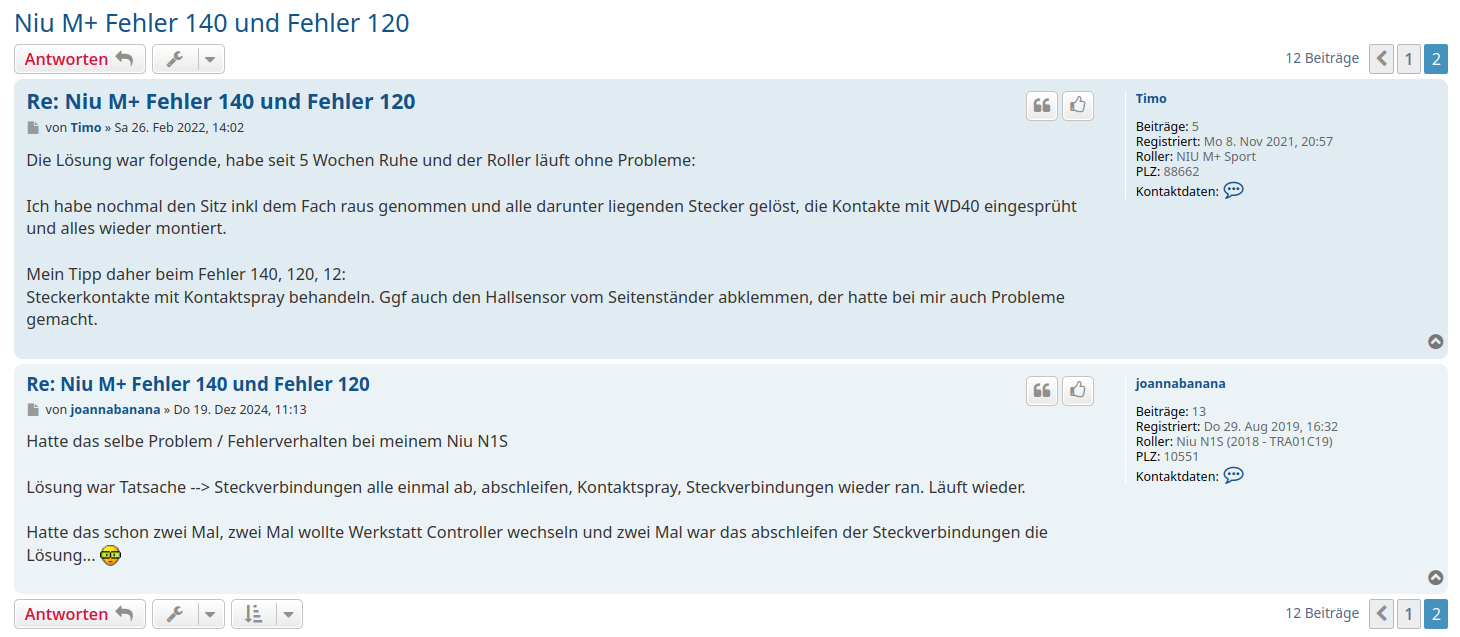

Danke euch! Ich habe jetzt noch alle Stecker unter dem Sitz mit Kontakspray versehen (Wie man die anschleifen soll verstehe ich nicht) und etwas besser fixiert. Das scheint das Problem behoben zu haben.
