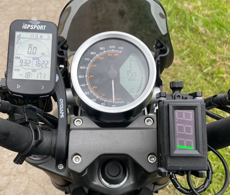

Hey Folks,
mit dem Strommessgerät auf Fehlersuche.
Habe zeitweise einen Leistungsproblem nach Laden der Akkus und dem darauf folgenden Start der Maschine.
Beim Anfahen merkt man das die Beschleunigung der TC Wanderer nicht so stark ist wie sonst. Dies geht 2-5 km so, danach wird die Leistung wieder normal.
Um der Sache auf den Grund zu gehen, habe ich den Strom gemessen der von den Akkus über die Sicherung läuft.
Ergebniss war, dass der Strom auf etwa 60A begrenzt wird und die Wanderer Pro nur noch ca. 60 km/h läuft.
Hat jemand die gleiche Erfahrung?
Verbrauch bei Power ON ca. 100-200 mA ( siehe Bild )
Fehlerfall max. ca. 60 A
Vollgas im Normalfall >100 A
Grüsse VL

5 bis 5% Prozent Delta wären VIEL ZU VIEL für eine Parallelschaltung von zwei Akkus! Normalerweise wird das in mV gemessen. Denn Akkus dieser Art haben einen sehr geringen Innenwiderstand, so dass bei zu viel Differenz gigantische Ladeströme vom volleren in den leereren Akku fließen würden, anstatt dass Du damit fahren könntest. Am Besten ist es daher, wenn beide Akkus gleichzeitig ge- und entladen werden, dann hat man am längsten was von der vollen Leistung beider Akkus.
