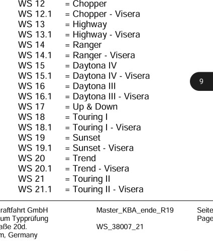

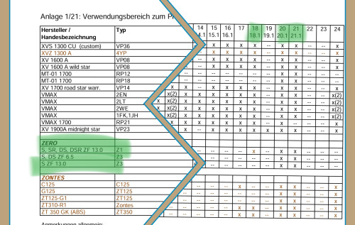

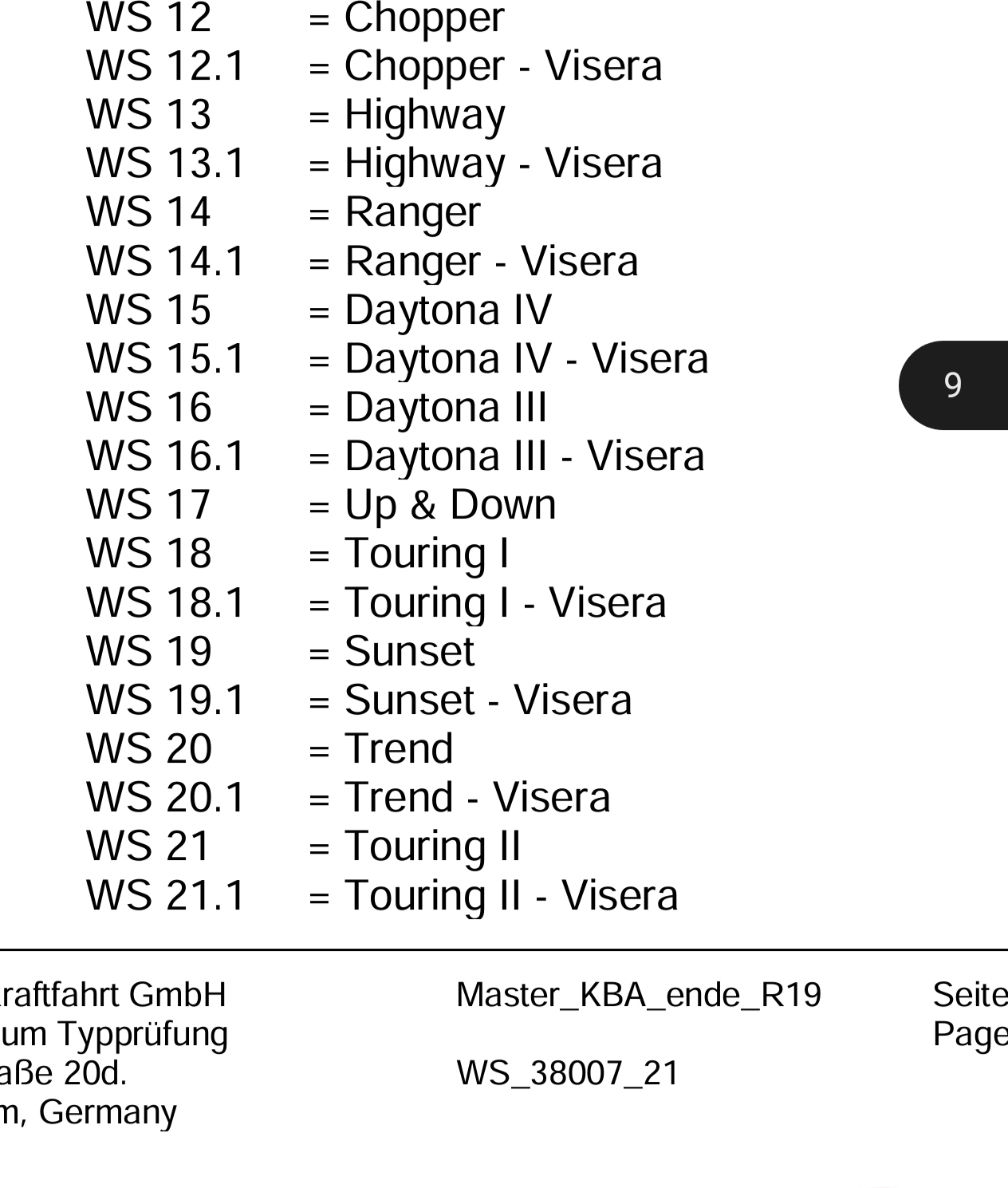

bei der Suche nach einem Windshild für ein anderes Motorrad bin ich in der ABE zufällig darüber gestolpert, dass der Hersteller im jüngsten Nachtrag des Dokuments auf diverse Zeros mit aufführt.
Zumindest drei, der vom Hersteller Puig angebotenen Varianten, können dank dieser ABE einfach an's Motorrad geschraubt werden, ohne es bei der Zulassungsstelle eintragen zu lassen.

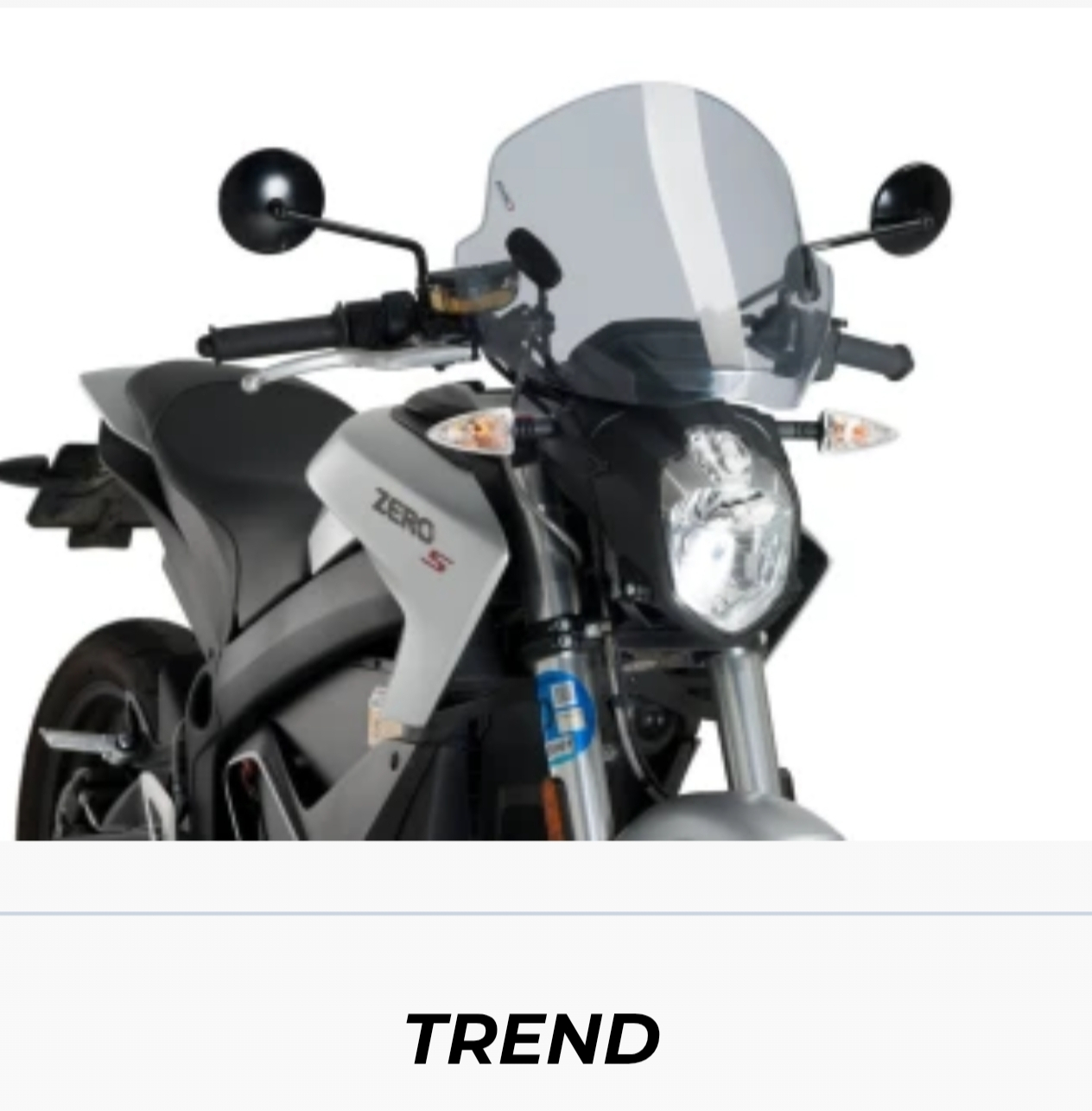

auch deren Tourenscheibe BAT CS19:
ist bei ZEROs verwendbar.

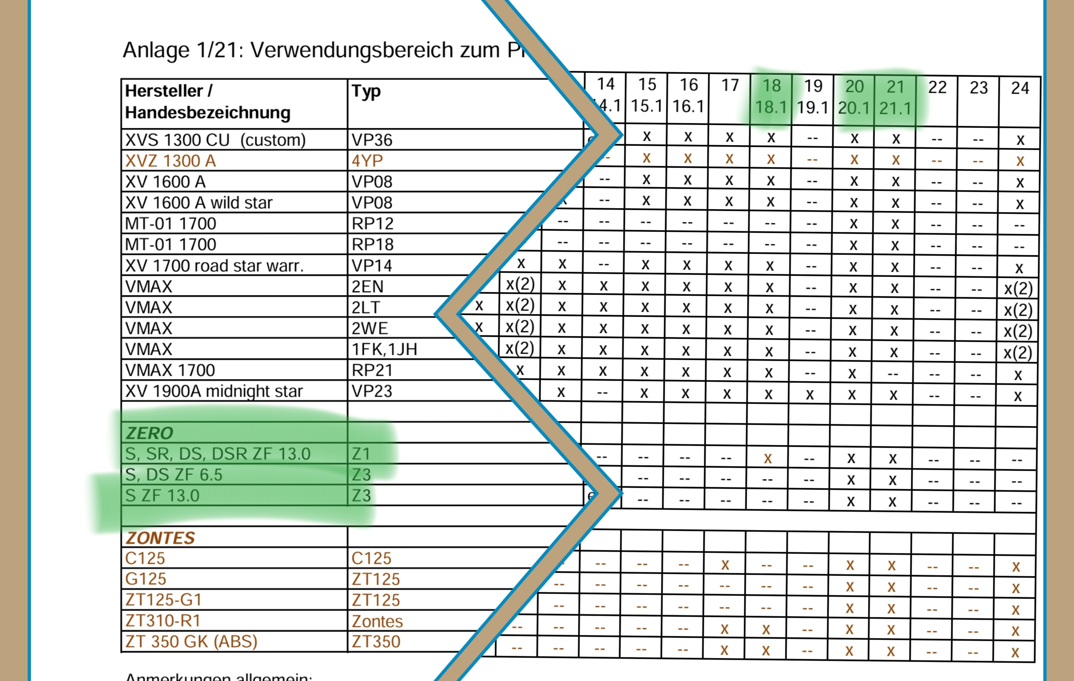

Auch da hilft das Download der aktualisierten ABE (für CS18, CS19 und CS20), um z. B. meine SR/F zu finden: Viele Grüße

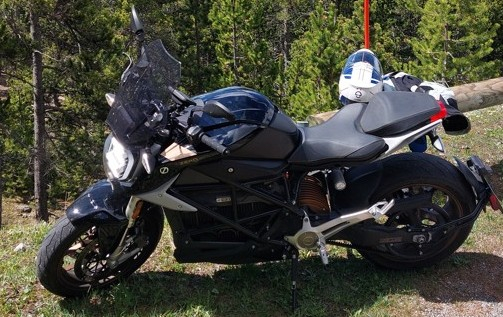

Das Zero Touring Windschild hatte ich ursprünglich dran, doch hat das den Wind gefühlt nur bis zum Bauchnabel abgehalten. Deshalb fahre ich schon seit Jahren ein MRA Naked Bike Windschild plus den MRA X-CREEN SPOILER KLAR oben drauf, exakt so eingestellt, dass die Strömung sauber abreißt und sich somit die Verwirbelungen am Hals in Grenzen halten. Siehe hier.
