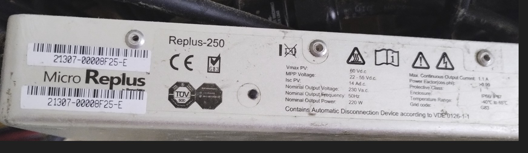

- Wechselrichter für Grid Tie ==> Micro Replus 250 von 2015 (s.Bild)

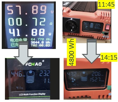

Versuch Schnelladen am Powerpack: Habe gestartet bei Batterieladezustand von 33% - Laut Anzeige vom Schnellader habe ich mit über 2500W geladen bei ca. 45 A als Vorgabe und 58,4 V -- Gesamt wurden 3650 Wh geladen .. in 2 Std. .. In der Startphase waren 3 kW in 75 min drin .. ein sehr zufrieden stellender Wert.
Der Lader regelt irgendwann langsam runter bis auf 1A . Spannung liegt dann bei 57.8 V (ohne Last) .

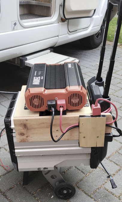

Versuch Entladen: Zum Entladen habe ich mein Wohnmobil an das selbst gebaute Seat Mo Powerpack angeschlossen ... im Inneren des Womo lief ein 2000 W Heizlüfter -- oder ein Pizzaofen mit 1700 W -- kurzzeitig auch Heizlüfter aus Stufe 1 und zusätzlich der Pizzaofen -- dann blieb die Anzeige am WR auf 2500W stehen .. das reicht für mich !!
Nach 2,5 Std. mit im Schnitt 1900 W (laut Anzeige) hatte ich nur noch 43,2 V bei der anliegenden Belastung von 1500 W . Ohne Last 44,6 V.
Zum Abschluss habe ich dann mit dem Serienladen wieder geladen : nach jetzt 6Std. 15 min zeigt die Anzeige 54,7 V . Der Serienlader lädt jetzt mit 600W .. die ersten Stunden waren es aber nur 500-550 W steigert sich offensichtlich mit der steigenden Spannung .. das dauert aber noch einige Stunden bis zum Zielwert ( denke es sind dann 57.3 V) .
Habe den Serienlader weiter laden lassen , jetzt zeigt die Spannung ( mit angeschlossenem Lader 58,3 V an, im Moment geht die Leistung kontinuierlich zurück (von 620 auf jetzt 100W ). Denke er wird bei 58,4 aufhören.
Ohne Ladespannung gemessen : 58,4
Der Original Akku zeigt im Roller geladen folgende Spannung an : 57,3 V (100% laut Anzeige )
Fazit : Das Powerpack läuft recht ereignislos : Temperaturen sind bei 25° Außen soweit im grünen Bereich ! Alles funktioniert an der Batterie mit dem defekten BMS ! Habe da alle Verkabelungsbestandteile rausgenommen die mit Serien-BMS und Rollerkommunikation zu tun haben.

Die ersten Bilder zeigen einige Aufnahmen von den Bildschirmen am WR oder Schnelllader und mal ein erstes Layout vom Powerpack am Womo.

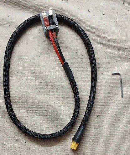

Den Schnellader werde ich für meine Fahrbatterie nutzen . Die Norbert Stecker für de HV-Stecker habe ich gerade bekommen.
Mein Schnelllader hatte am Ausgang einen Andersen Stecker. Das Gehäuse des Andersen habe ich entfernt und in die verbleibenden Kabelschuhe werde ich Löcher bohren um die Enden dann direkt mit der Schraubbefestigung am Norbert Stecker zu verbinden. Damit habe ich dann Schnellladefähigkeit !

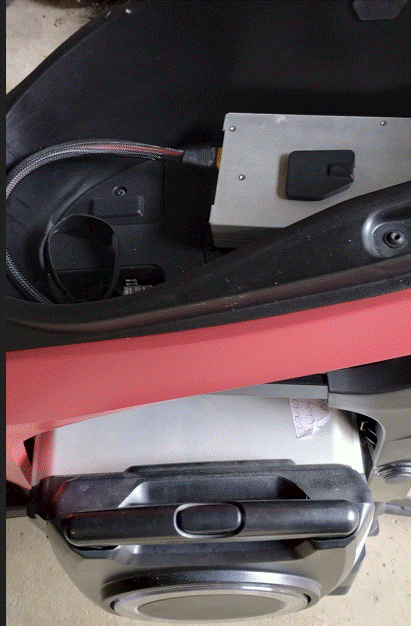

Habe heute mal den ersten Test mit dem Schnelllader gemacht . Das Bohren der Befestigungslöcher und die Befestigung am Norbert Stecker passt super gut . Das andere Ende vom Kabel kann man durch eine Lücke am OBD Stecker oder neben der Sicherungsbox durchfädeln und kann da permanent bleiben. Habe auf der Batterie im Roller eine kleine Ledertasche befestigt, um den Norbert-Stecker während der Fahrt geschützt unterbringen zu können. Der Akku kann auch damit ein und ausgesteckt werden !
Den Akku kurz rausziehen und den Stecker stecken .. fertig der Anschluss . Habe dann mal den Schnellader bei 100% voller Batterie mit der Einstellungen 15A und 58,4V angesteckt .
Laut Anzeige wurde nochmal 450Wh geladen -- danach hat der Lader abgestellt. Klappt sehr gut.
Habe dann eine Probefahrt gemacht: Nach 7,5 km ist die Anzeige auf 99% gegangen -- zu Hause waren es dann 12,5 km und 93 % Restanzeige . Denke mal, dass der Serienlade 8-10% Reserve zur vollgeladenen Zelle hat.

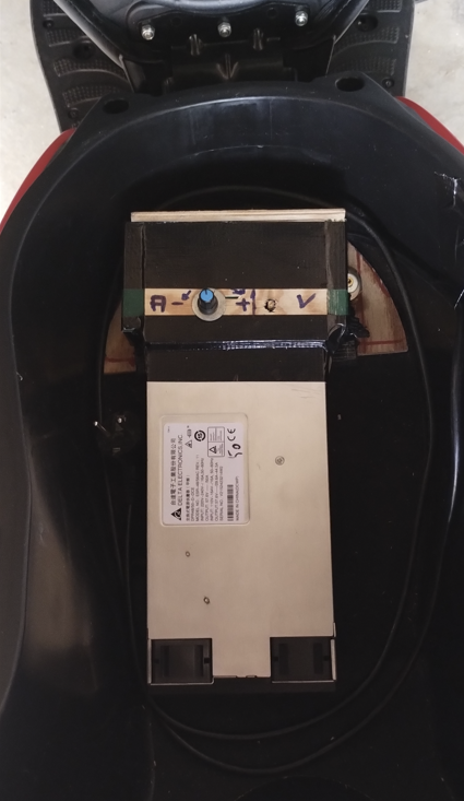

Schnellladen mit geschlossenem Helmfach ( mit Schnelllader drin und Ableitung der Luft nach unten)

Dann stecke ich um auf Schnelllader und ich werde die Temperatur im Helmfach bei einem Ladezyklus messen .. mal sehen wie warm es wird.

Habe jetzt einen Aufsatz am Schnelllader gebaut, der den Luftstrom nachdem er den Schnelllader passiert hat direkt nach außen befördert -- im Moment alles passiv . Ich habe die Klapppe über dem Sicherungskasten im Helmfach entfernt und leite darüber die warme Gebläseluft nach unten ab. Habe in dem Zusammenhang die Regler für Volt und Ampere nach oben verlegt .. lässt sich damit komfortabler einstellen. Da bei den ersten Versuchen das Gehäuse des Schnellladers auch recht warm geworden ist , könnte es sein, dass ich noch zwangsbelüften muss.
Wenn ich mal wieder laden muss, wird der Temperatur im Helmfach gemessen.
Zwangsbelüftung ist jetzt aber nicht nötig . Temperaturen mit Ableitung nach unten sind voll im grünen Bereich.

Kleine Tendenz : bin jetzt 31 km gefahren und habe noch 70% und 54,2V. Nach 48 km waren es 50% und 52,1 V., Nach 72,2 km waren es 17% und 49,3 V. Nach 85 km waren dann 0% erreicht, bin noch knapp 2 km mit 30km/h gefahren. UV Lim wurde angezeigt. Die Spannung lag bei 46,1 V.
Da scheint auch reichlich Reserve eingebaut zu sein. Mit dem Powerpack konnte ich ja bei 43,2V noch 1500 W ziehen!
Lade mit dem Serienlader bis 7 % - Der Startpunkt ist ja realistisch im Fahrbetrieb auf Touren.
Kurze Info: Nach einer Stunde habe ich 2 kWh geladen mit der Voreinstellung 58,4V und 39.9 A . Liege damit im Soll von 4x Serienlader ( der so bei 500W lag. Der Schnellader wird bei geschlossenem Helmfach schnell zu heiß und schaltet ab .. mit Klappe offen läufts .. der Lader geht jetzt auf ca. eine Ladeleistung von 2200 W und steigt weiter . Werde wohl eine Zwangsentlüftung nach außen machen .. Das sollte reichen !
Bin fast durch mit dem Laden .. der Schnellader regelt jetzt immer weiter runter.. ist jetzt bei ca. 860W. 58V und 14,8A zeigt die Anzeige. Das waren auch die Werte mit denen ich den 100% Voll Akku nachgeladen habe .. Normal würde ich hier aufhören .. werde aber mal schauen, wann er aufhört .. Schätzung min. 1 Stunde geht das noch mit immer weniger Leistung. Nach 45min wurde noch mit 70 W geladen und es wurden 250W zugeladen .
Werde morgen sehen, wie lange ich fahren kann bis das Display im Roller wieder 99% anzeigt. Diesmal waren es nur 3 km bis zur Anzeige 99%.
Wichtig beim Schnelladen : Im Idealfall sollten der V Vorgabewert zuerst eingestellt werden .. dazu muss der Schnelllader einmal ans Netz gebracht werden. Jetzt sollte der Netzstecker wieder rausgezogen werden und der Schnellader sollte runterfahren. Danach erst den Akku per Stecker an die HV Pole verbinden. Optimal wäre eine zeitversetzte Aktivierung der Pole 2+9 durch einen Druckschalter . Erst danach den Stecker an 230V oder Typ2 anschließen. Jetzt könnt ihr den Strom hochregeln.
Einspeisung ins Haus !
Heute habe ich die Hauseinspeisung mal testweise gemacht: ich habe 2x Replus Grid Tie 250W Solarwechselrichter in Reihe geschaltet und das 230V AC Kabel in eine ZigBee Steckdose gesteckt . Dann habe ich Y-Solarkabel ( je 1x Plus und 1x Minus damit auf 2x Plus und 2x Minus gebracht) an die 2 Replus angeschlossen und anschließend an meine alte kaputte Fahrradbatterie bei 40 V angeschlossen. Der Start Einspeisung dauert ca. 1 min und dann wird ins Hausnetz eingespeist. Die abgelesene Leistung am ZigBee war 450 W. Klappt alles bestens.
Werde mir jetzt mal überlegen, wieviel Replus ich fest installiere. Da ich 4x Replus und aus alter Zeit auch 2 Netzstecker rumliegen habe, werde ich alle 4 in 2x2 Konfiguration installieren . da ich ja die Einspeisesteckdosen programmieren oder fernsteuern kann, kann ich bedarfsgerecht 220-660-880 W schalten. Werde sicher in nächster Zeit in der Lage sein, das Signal vom Smartmeter zu nutzen und dann werde ich bedarfsgerechter und automatisiert einspeisen können. Die Sprünge beim Zuschalten eines weiteren Replus stören mich nicht , habe ja eine LG Batterie im Haus die Solaredge und Smartmeter gesteuert ausregelt.
Laden kann ich die Akkus über weitere ZigBee Steckdosen, die über Solarüberschuss betrieben werden .
Die Unbekannte ist, wann das Entladen aufhören muss um die Batterie nicht zu schädigen und wie das funktioniert. Die Replus speisen zwischen 12V und 55V ein ... 12V ist da tödlich für die Akkus. Das Silence BMS greift ja bei 46 V ein , bei meinem Powerpack kenne ich die Grenze noch nicht ( vom Chinesen gibt es die Info , dass das BMS bei 2.8V x 14= 39.2 V zwangsabschaltet -- das wäre schon deutlich weniger als das Serien-BMS mit 46,1 V.
Werde ich wohl einfach mal testen müssen, will das aber auch nicht zu oft tun.
Ich habe in der LG Batterie 7kWh und kann die Kapazität durch Powerpack und Serienakku verdoppeln. Im Winter habe ich mit 8,7 kWp nach Osten zu wenig Solarstrom, da werde ich dann in der Zeit mit Billigtarif laden und im Hochtarif entladen. Das wird nicht sonderlich effektiv, das das Be- und Entladen ja auch mit Verlusten behaftet ist ( mit min 15% sollte man rechnen). Habe eine Wärmepumpe, die nimmt die max 1.0 kW Einspeisung locker in der Zeit auch auf !
Helfen wird es auf jeden Fall in der Übergangszeit ( von Mitte Februar bis Ende April und von Mitte September Ende Oktober ). In diesen Monaten kann ich dann Strom, den ich einspeisen würde in andere Verbrauchszeiten verschieben. Das ist auch nicht die Welt -- In meinen Fall etwa 400 kWh.
Hier lohnt es sich nicht zu investieren. Habe hier keine Ausgaben, da ich nur alte Sachen einem 2-ten Leben zuführe, die ansonsten irgendwann im Elektroschrott gelandet wären. Da die Replus bei Spannungen über 55 V nicht mehr funktionieren fahre ich jetzt folgendes System : Der Akku der Hausbatterie wird gesteuert nur mit dem Schnelllader geladen. Da der Schnelllader regelbar ist wird die max. Ladegrenze bei 54,9V festgelegt -- ich lade mit 20 A .. also gut 1000W -- das passt super zu meinen Ladezyklen !
Das System läuft ca. 1 Woche automatisiert ohne Probleme. Jetzt in der Übergangszeit wird 100% Solarüberschuss geladen. Entladen wird über Zeitprogram in der Nacht mit 250 W. Ich variiere die Einspeisemenge über Zeit (Einstellbar in der Tuya-App ) über die WiFi-Steckdosen. Kann aber auch weitere 750 W durch eine weitere Steckdosen zuschalten. Sobald die Wärmepumpe wieder läuft, werde ich weitere 250 W zuschalten.
Ab November bis Februar wird dann in der Nacht zum Billigtarif geladen und zum Hochtarif entladen. Solarüberschuss habe ich die Monate nicht mehr.
