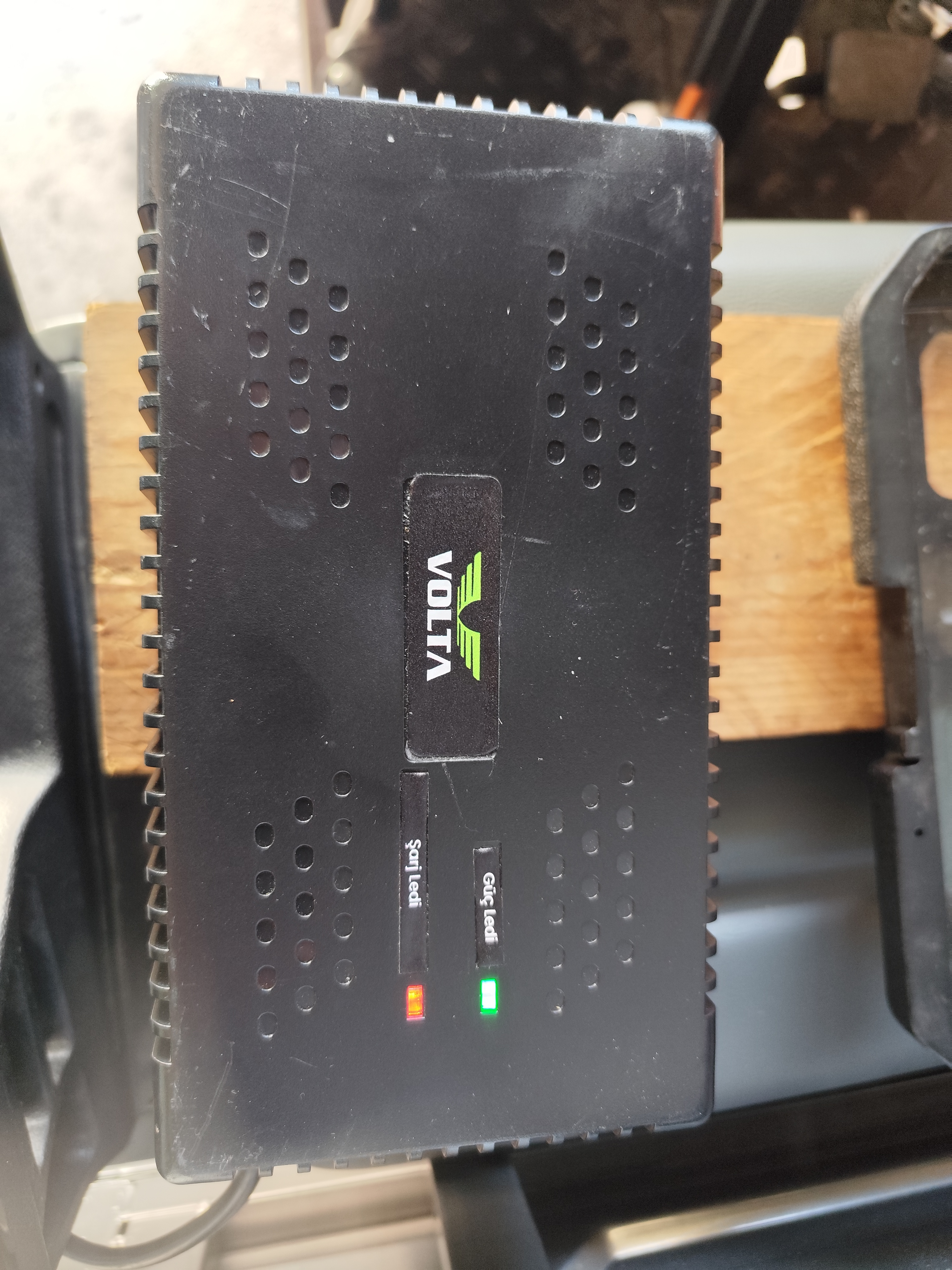

Ich habe schon etliche Stunden das Ladegerät dran, aber leider wechselt die LadeLED nie von Rot auf Grün.

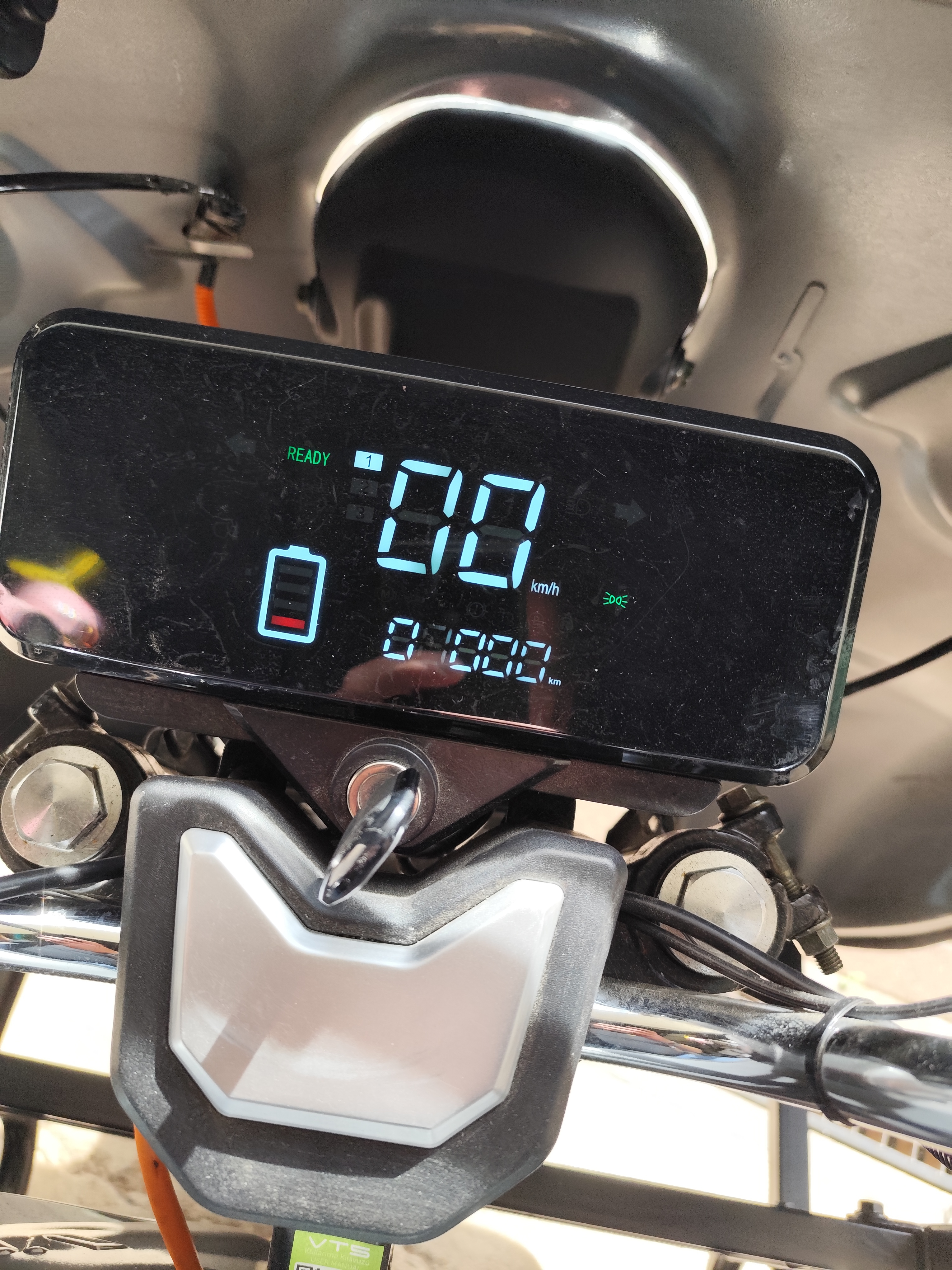

So auch gestern wieder 12 Std angeschlossen, wollte ich heute eine Runde drehen, 2m gefahren und Zack Batterie schwach und fuhr nicht mehr.
Hat da auch jemand Probleme mit oder eine Idee an was das liegen kann? Ladegerät kaputt oder tatsächlich die Batterien?
Ein Bild vom Display habe ich angehängt.

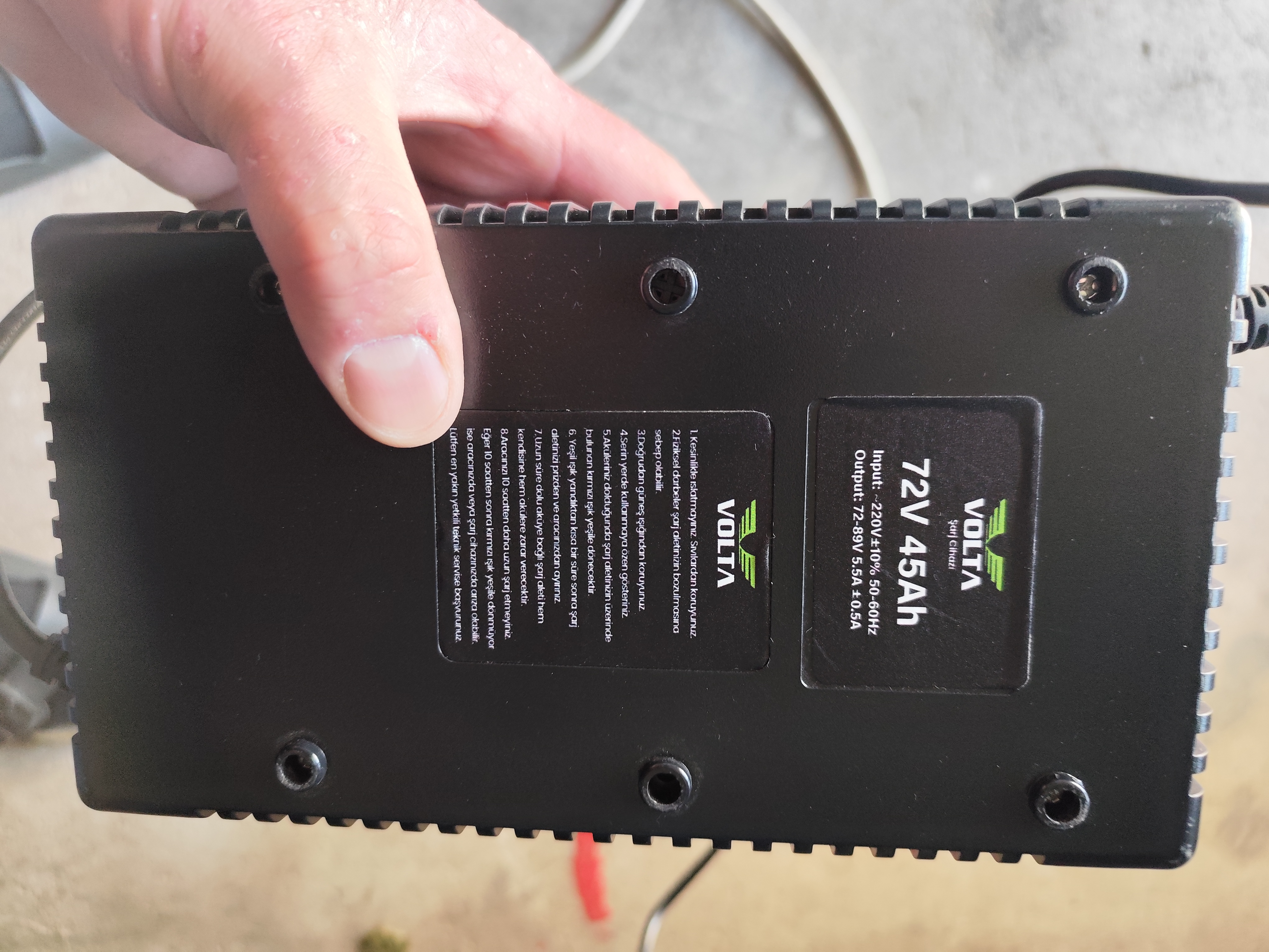

Mach mal paar Fotos vom Ladegerät (Typenschild, Steckeranschluss) und den Akkus.

Anbei sind die gewünschten Bilder. Batteriebilder kommen später.

Ja das habe ich alles gemacht, aber definitiv laden die Akkus wohl nicht und die LED wechselt auch nicht.
Gestern war der Fall, dass sogar beide LEDs auf Rot waren und dann die obere irgendwann gewechselt hat auf Grün. Während beide auf Rot waren, hörte man wie ein Lüftergeräusch aus dem Ladegerät.

72-89 Volt laut Ladegerät klingt für mich sehr nach Bleiakku (6x in Serie, Ladeschlussspannung 14,8 Volt). Kann mich aber auch täuschen.

BenniF hat geschrieben: So 7. Sep 2025, 16:24 Gestern war der Fall, dass sogar beide LEDs auf Rot waren und dann die obere irgendwann gewechselt hat auf Grün.
Laut Beschriftung: Die grüne LED am Ladegerät auf dem Foto signalisiert Netzspannung, die rote die Ladung (siehe Punkt 5).
Dann würde aber die Beobachtung keinen Sinn ergeben.
Das wäre eigentlich fast als normal zu bezeichnen, ein Lüfter.

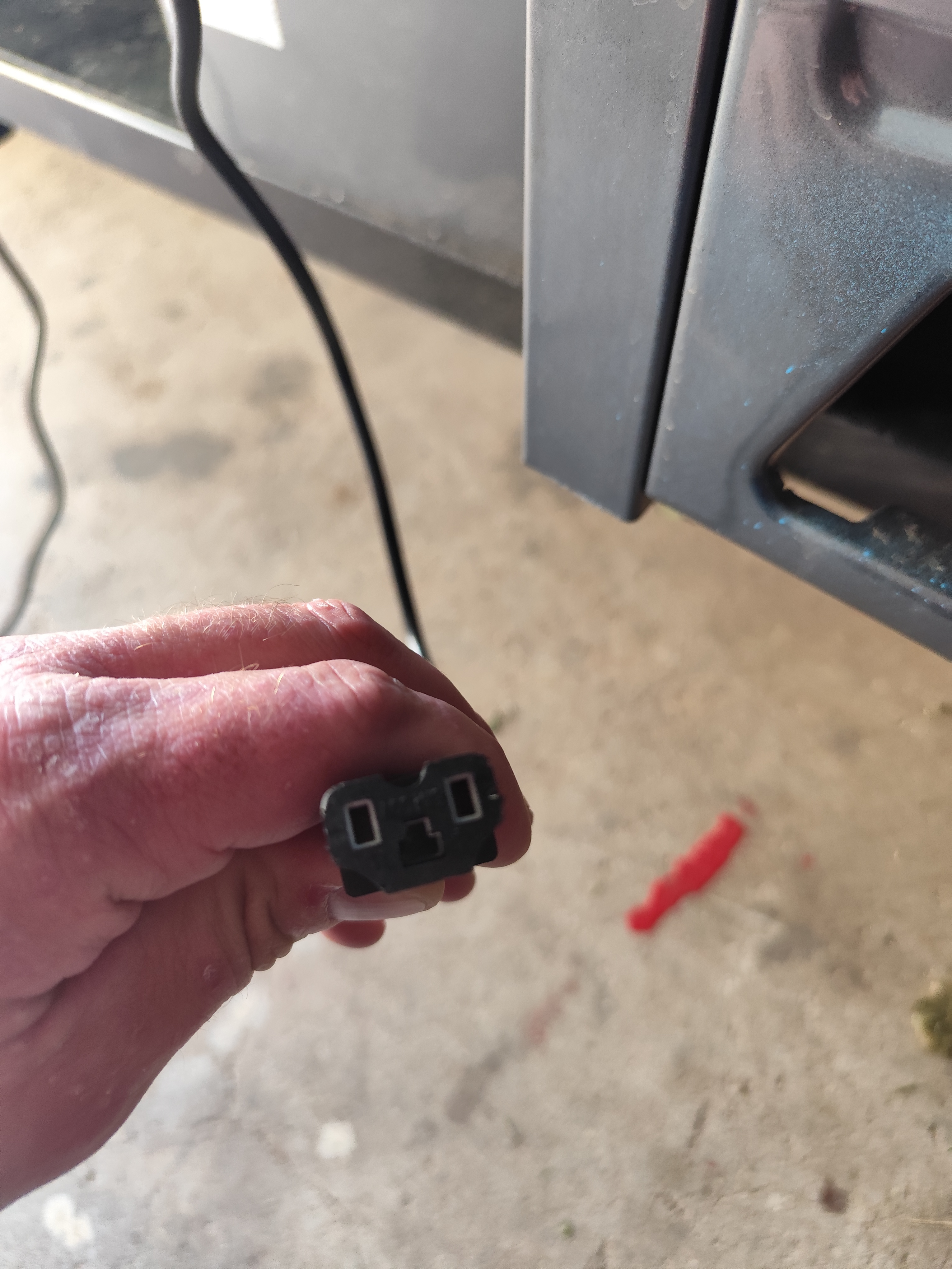

Das Ladegerät ist doch ein externes, oder? was für einen Ausgang (Steckerform) hat das?)
Wird das Kabel mit den zwei Kontakten aus dem Roller kommend am Ladegerät angeschlossen? Eventuell kannst Du dann an diesen beiden Kontakten eine Batteriespannung in Summe messen. Aber dort unbedingt noch mehr Vorsicht. Ein Kurzschluss kann sehr schnell einen Brand auslösen.

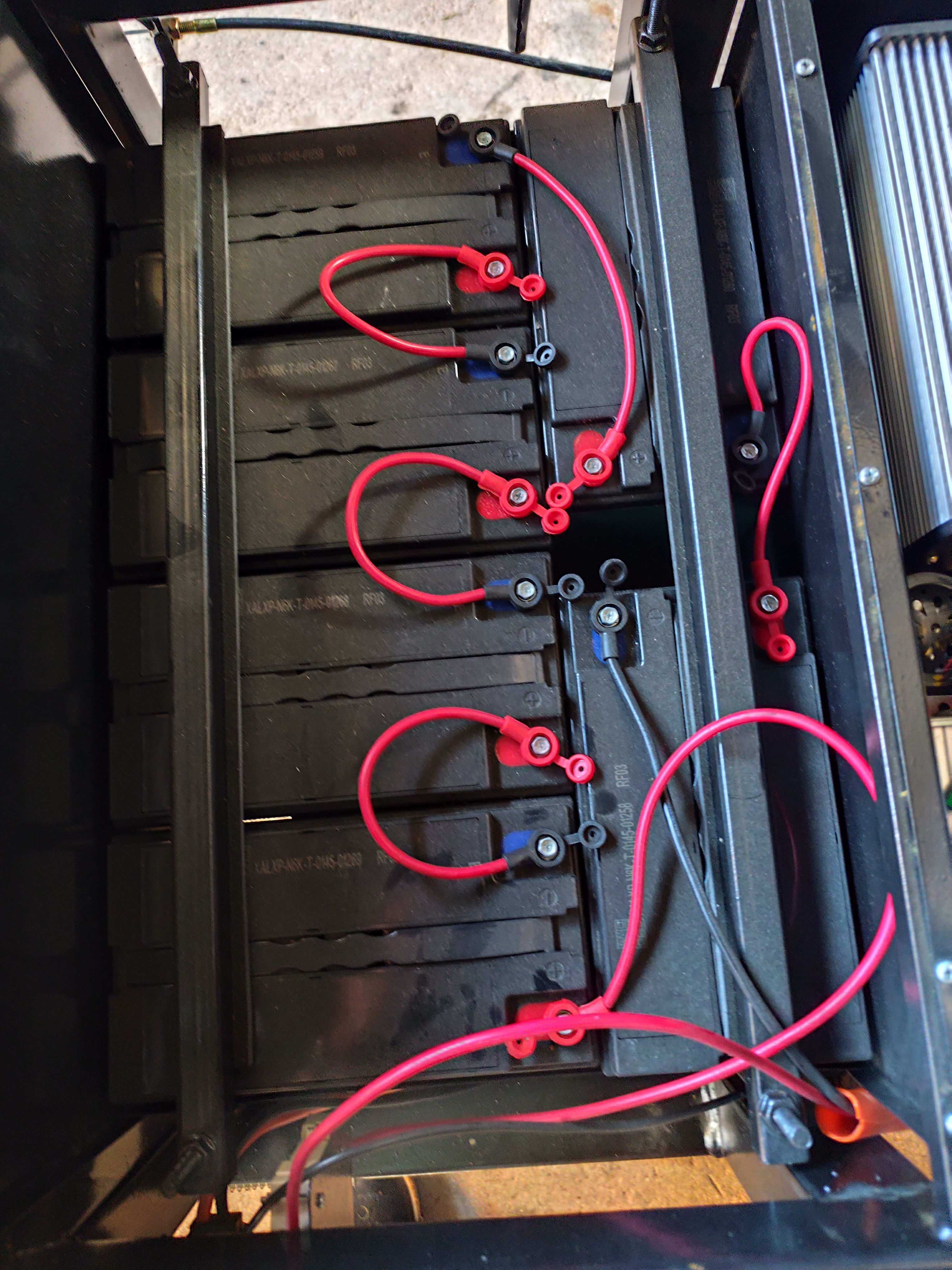

Ich habe nun alle Batterien überprüft und es liegt an jeder Batterie eine Spannung von 11,30 Volt an.
Bild der Batterien seht ihr.
Steckerform siehe ersten Beitrag, dort ist ein Bild vom Stecker.

Die Kontakte gucken doch raus.
Da einfach die Messspitzen reinhalten.

das wind nicht viel bringen, dort zu messen, weil ein Ladegerät i. d. R. direkt abschaltet, wenn es keine Akkuserie erkennt.
Die Messung würde an den Polen der Akkus gehen, wenn das Ladegerät gerade auf Aufladen geschaltet hat.

11,3 Volt Leerlaufspannung je Akku-Block ist natürlich viel zu wenig. Nur 67,8 Volt als sechser-Kette.
Anschalten geht dann kurz, aber unter Belastung sind schnell die 10,5*6=63 Volt erreicht, bei denen der Motor wieder abschaltet
Wenn ein Ladegerät für 12-Volt Auto-Bastterien zur Hand wäre, könnte man die sechs Stück 12-Volt-Blei-Gel-Akkus jeweils einzeln damit Laden, um zu schauen, ob das Ergebnis besser wird. Ansonsten sind die Akkus hin.
