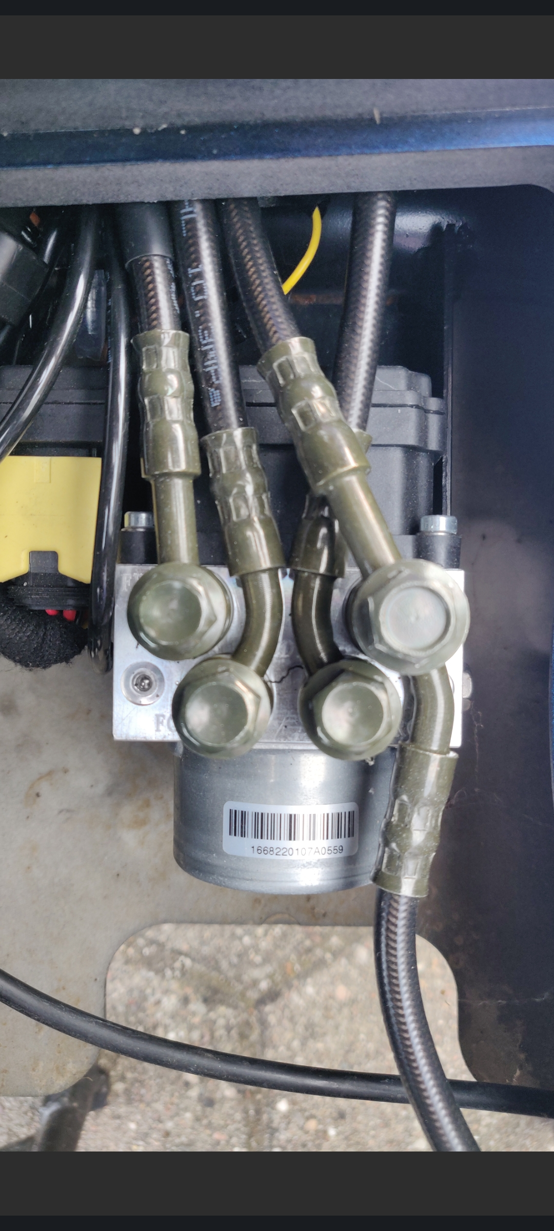

Hallo HaDe,
wenn Du in deinem Profil auch deinen Roller-Typ mit angeben würdest, hätte es meine misstrauende Äußerung wohl nicht gegeben. Ich folgere aus der Belagform, dass der Sunshine 6.0 zwar ABS, aber doch nicht den China-Standard-CBS-Bremssattel hat, sondern eine ganz seltene Bauform. Bremst da der linke Bremshebel trotzdem das Vorderrad mit? TISTO spricht ja auch von einer ABS/CBS;Kombination.

Abs regelt aus der Mitte heraus, da ist egal welcher Sattel das ist, bei CBS kenne ich es mit 3 Kolben.
