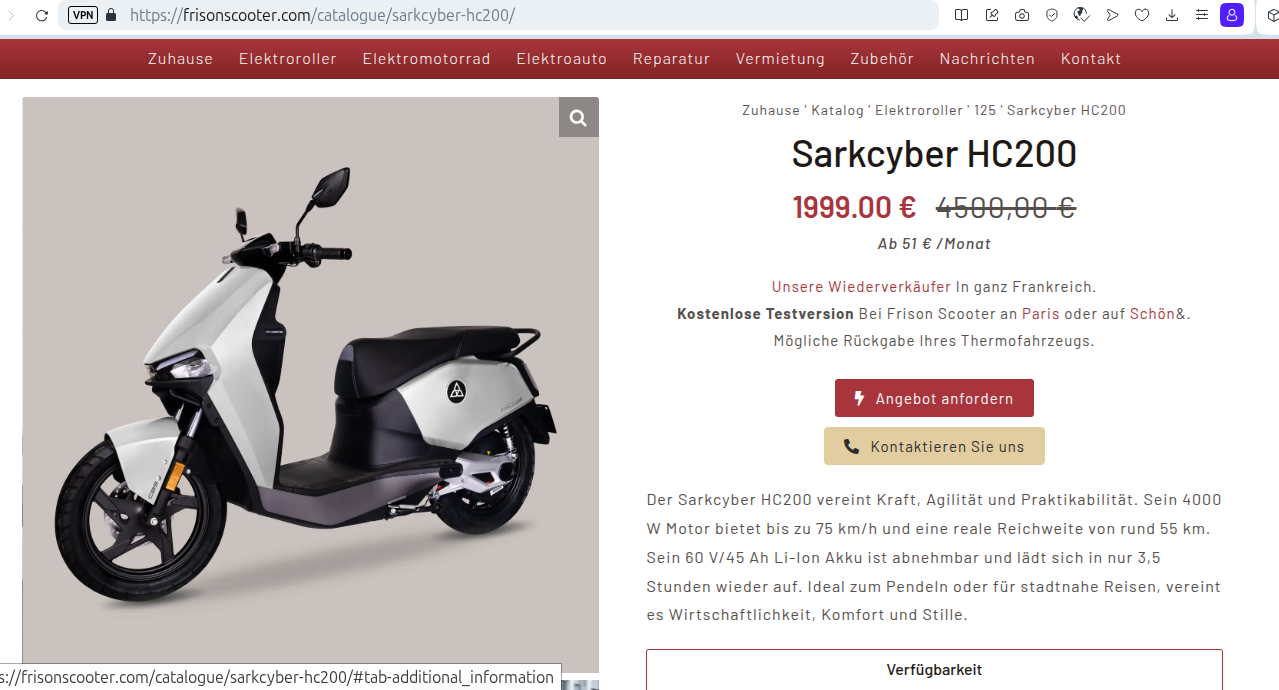

Beim Umgucken hier im Forum bin ich auf dieses Angebot gestoßen:
https://frisonscooter.com/catalogue/sarkcyber-hc200/

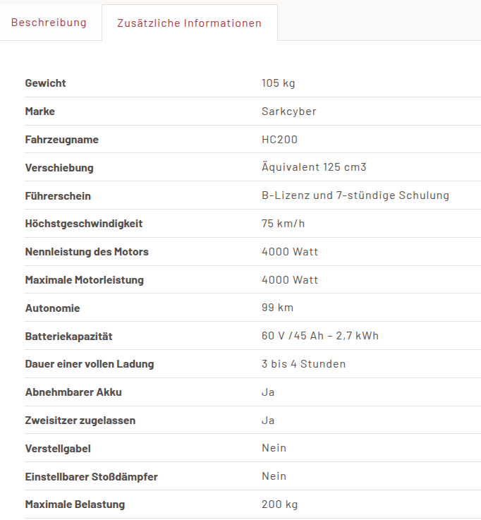

Ein Elektroroller der 125er Klasse mit leider nur 2,7 kWh Akkukapazität. Vmax 75 km/h. - Aber zum Schnäppchenpreis von 2.000 €. Und aus Frankreich.
Allemal besser, wie sich noch so eine 45er Gurke für denselben Preis zu kaufen.

Die Beschreibung ist ehrlich und komplett real, das Zubehör ist auch gleich praktisch verlinkt. Natürlich am Arsch der Welt 😉

Die Reichweitenangabe ist aber mal wieder völlig überzogen, da sind 40-50km realistischer.

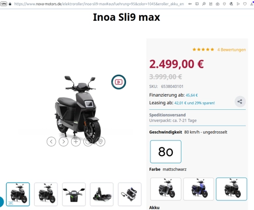

Für 500 € mehr, also 2.500 € bekommt man momentan den SLI-9 Max von Nova-Motors. Ziemlich sicher die bessere Alternative, weil
  • die Akkukapazität mit 4,1 kWh 50 % höher ist,
  • der Roller zumindest reale 80 km/h schafft,
  • die Ersatzteilversorgung gesichert ist,
  • man einen deutschen Importeur vor sich hat, mit dem man bei Problemen auf Deutsch kommunizieren kann,
  • man 2 Jahre Gewährleistung hat, wenn während dieser Zeit einmal ein außerplanmäßiger Defekt auftritt.
https://www.nova-motors.de/elektrorolle ... _used=1261
Man weiß auch nicht, ob der franz. Händler überhaupt nach D liefert. Gut, sowas könnte man relativ problemlos herausbekommen.
