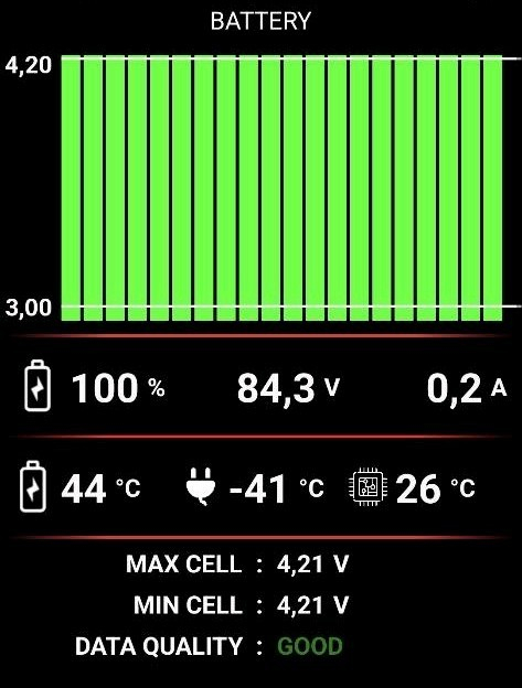

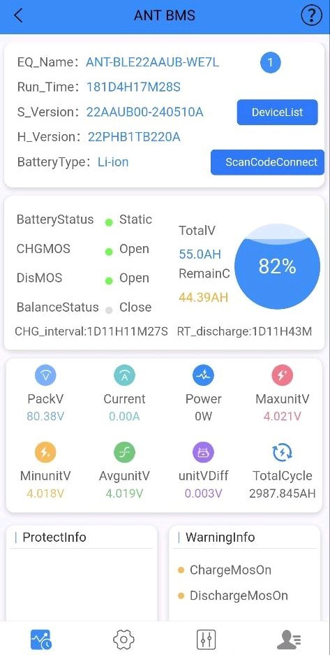

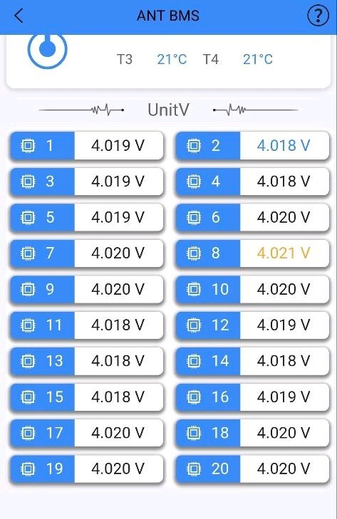

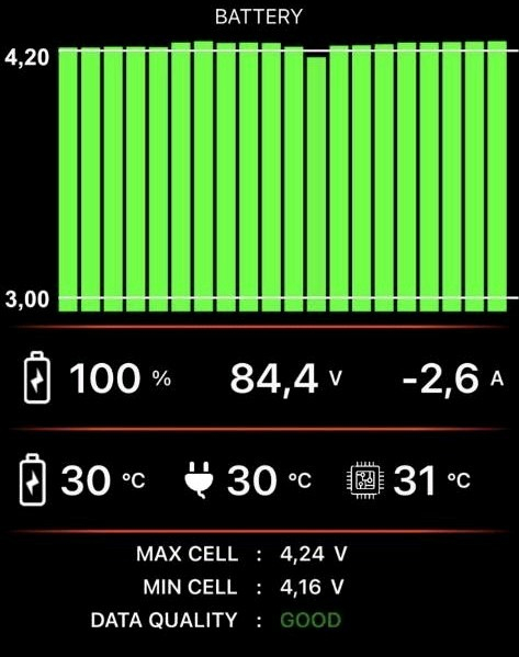

Nun ich habe mich mit einem UB-Fahrer unterhalten, der sich sehr mit Akkutechnik usw beschäftigt hat. Und der sagt, die Akkus der UB definitiv von 2023 und 2024 würden überhaupt nicht balancieren.
Generell wird soweit ich weiß die Spannung der Zellen schon sehr ausgereizt, so dass sie meine ich bei 80% immernoch 3,9V haben. Wie auch immer - ich habe mal Fotos von ihm mitgebracht, einmal vom Original Akku nach ~1Jahr und unter 1000 km, und einmal von seinem umgebauten mit ANT-BMS - das ist schon krass.

Originaler Akku mit ANT BMS von 2023 / ~4000km - unter 3mV Differenz:
Original nach 1 Jahr und unter 1000 km, 80 mV Differenz:

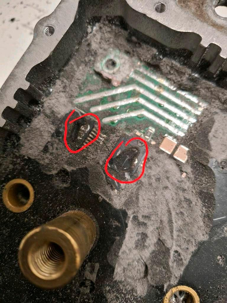

Ich habe hier in der Nähe einen Spezi ausgemacht, der einen originalen Controller zu verkaufen hatte und sich extrem in die ganze Thematik eingearbeitet hat. Der Akku war gestern wieder mit normaler Spannung (~78 Volt meine ich ohne überbrücken des Datenanschlusses, Überbrücken hat nur funktioniert, als er noch Spannung auf Pin 3 gegeben hat, dann warens es 83 Volt). Der Controller hatte einen Defekt, er hat ihn sogar noch aufgemacht und einen defekten Spannungswandler ausgemacht (siehe Bild), der einen Kurzschluss produziert hat. Es war keine Feuchtigkeit oder Korrision zu erkennen. aber es gab viele Spuren vom Epoxidharz. Deswegen ist vorgestern der Akku vermutlich in den Schutzmodus mit den 41 Volt gegangen, als ich ihn angeschlossen und die Zündung aktiviert habe, aber am nächsten Tag war es wieder normal, also normal sollte sich die Schutzschaltung irgendwann wieder zurücksetzen. Vermutlich hat also der defekte Controller das BMS gekillt, weil es bei voller Fahrt passiert ist und zuviel Spannung drauf war, deswegen war der Akku dann dauerhaft auf den 41 Volt. Mit dem neuen Controller und dem repariertem Akku läuft die Karre jetzt wieder!
Ob letztlich der Akku erst den Controller gegrillt hat? Keine Ahnung. Halte ich aber für unwahrscheinlich.
