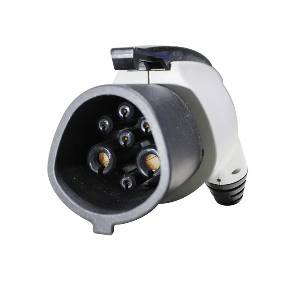

Nachdem bezüglich dieser Steckverbindung erstaunlich wenig Informationen öffentlich vorliegen, hab ich mir gedacht, dass ich alles was ich so finden konnte hier niederschreibe.
In Indien wird der Verbinder als "Dash-6" bezeichnet. Bei uns wird vermutlich eher die Bezeichnung Typ 6 (vs. Typ 2) geläufiger sein/werden. Wobei ich von keiner großen Verbreitung ausgehe.
Laut dem Ausschnitten der IEC 62196-6 die ich finden konnte...
IEC-62196-6-2022.pdf
(1.14 MiB) 50-mal heruntergeladen
..., handelt es sich um eine Steckverbindung für DC bis 120V, 100A (auch wenn der Hersteller selbst auf seiner Seite von "AC 1 phasig" schreibt). In Indien wird er zumindest im DC Bereich verwendet.

Hersteller scheint es aktuell nur einen zu geben:
XTECK NEW ENERGY TECHNOLOGY CO., LTD.
https://www.xteckpower.com/products/iec ... icles.html

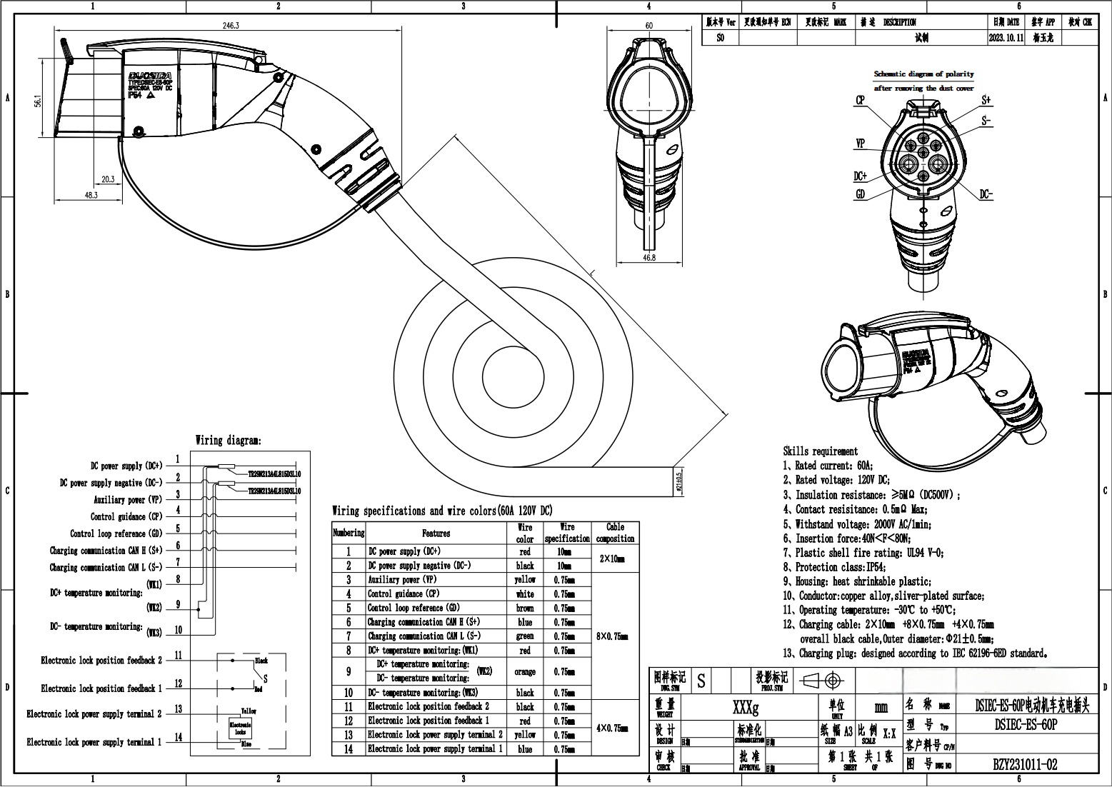

Was ich aber schon zeigen kann, ist der hoch interessante E-Plan. Der wurde mir von einem chinesischen Händler per WhatsApp übermittelt:
Hier kann man aber schon erkennen, dass etwas mehr los ist als im Typ 2 Stecker.
- 2 x Temperatursensor
- 7 Kontakte
- 14 Adern auf der offenen Seite
- elektromechanische Verriegelung im Stecker, so weit ich das erkennen kann (also genau anders herum, als beim Typ 2 Konzept)
- Taster im Stecker für die Entriegelung
Sollte jemand noch weitere Infos haben, wär ich fürs Posten dankbar. Besonders zum erforderlichen Signalablauf konnte ich noch gar nichts finden.
