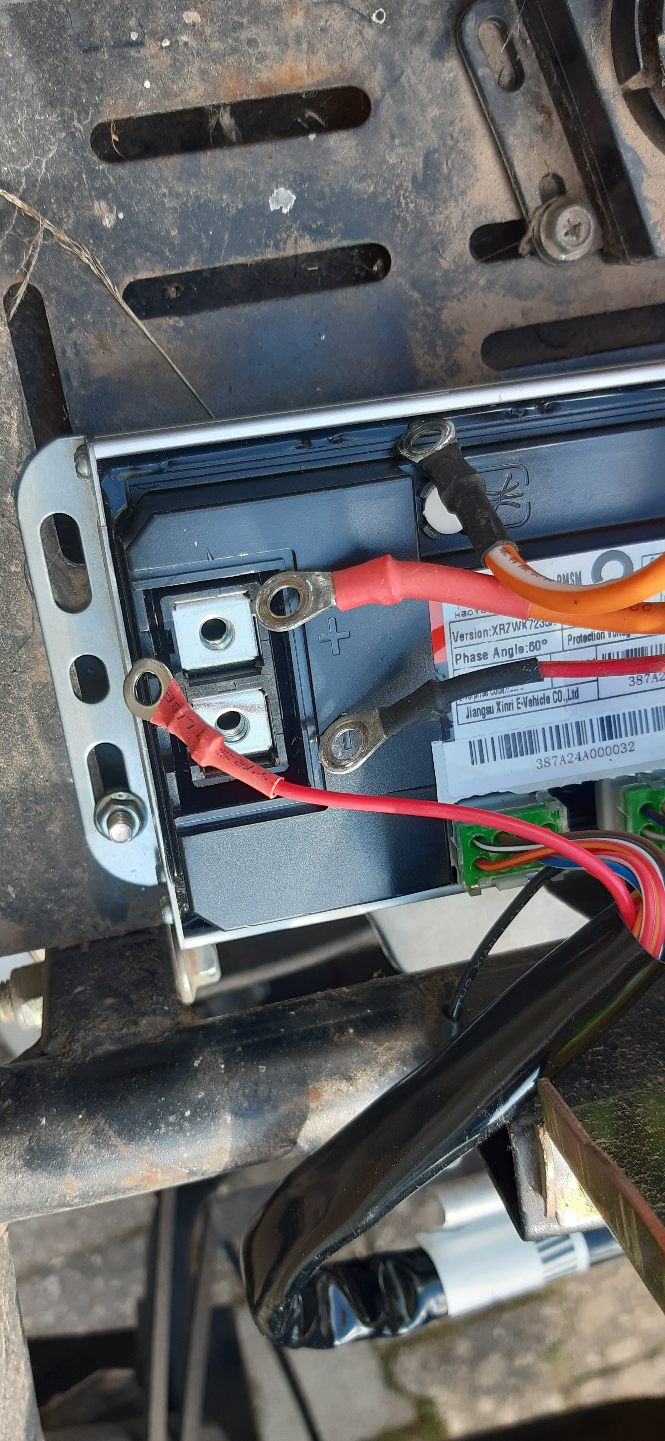

Johanna 2.0
Beiträge: 14
Registriert: So 1. Mär 2026, 13:18
Roller: Futura Hawk 2.0
PLZ: 34123
Re: Nach neuem Steuergerät Hawk 2.0 Lithium Akku geht Schlüssel nicht mehr!
Beitrag von Johanna 2.0 »
Wo schließe ich diese Kabel an?
