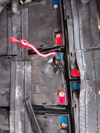

Moin,
habe einen sechs Jahre alten Umi Kabinenroller mit 25 Kilometern auf dem Tacho bekommen.
Offensichtlich wurden die fünf Akkus nie geladen.
Sie lassen sich nicht aus dem Fahrzeug entfernen, da sie stark verformt und teilweise defekt sind.
Sie müssen also irgendwie raus. Die Tragegriffe sind sofort abgerissen. Durch die Verformungen sieht es aud wie ein Klumpen.
Was kann passieren, wenn ich sie heraushebel und sie eventuell zerbrechen?
Welche Vorsichtsmaßnahmen muss ich treffen?
Kann noch etwas auslaufen? Ätzend?
Kann beim Beschädigen der intakten Hüllen etwas knallen?

Bleiakkus deformieren nicht weil sie leer herumstehen. Die fangen bei Überladung an sich zu blähen.
Von daher wäre m.E. das Ladegerät zu prüfen, bevor man neue Akkus grillt.

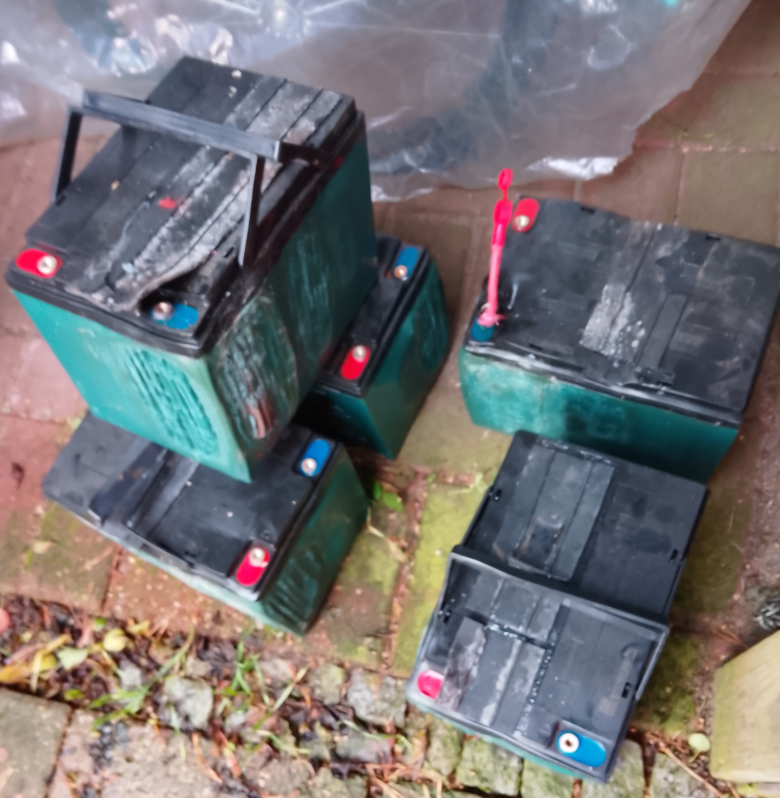

Mit euren Ratschlägen habe ich mich getraut sie herauszuhebeln.
Mit Hammer, Meißel und Stechbeitel habe ich sie wieder von einander getrennt und dann mit viel Geduld herausbekommen. Teilweise waren die Griffe kaputt.
Sie waren nur miteinander verklebt und vertrocknet. Ausgelaufen ist nichts, feucht sind sie auch nicht. Und die Wanne in der sie sich befanden ist noch wie neu.

Ich glaub, die Dinger sind so heiß geworden, das sie miteinander verschweißt waren.
