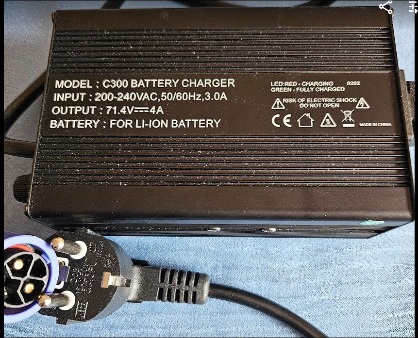

traust Du Dir zu das Ladekabel von dem defekten Ladegeröt umzulöten auf ein alternatives Ladegerät, welches die korrekte Ladespannung für Deinen Akku (max 67,2 71,4 Volt) liefert?
https://www.ebay.de/itm/236450634816?_s ... R6aBupTUZg
Oder muss es genau das Original-Ladegerät sein?
Das bietet hier Jemand an:
https://www.kleinanzeigen.de/s-anzeige/ ... 54cd376eb1

DTR haben 17 S also 71,4 Ladeschlußspannung.
