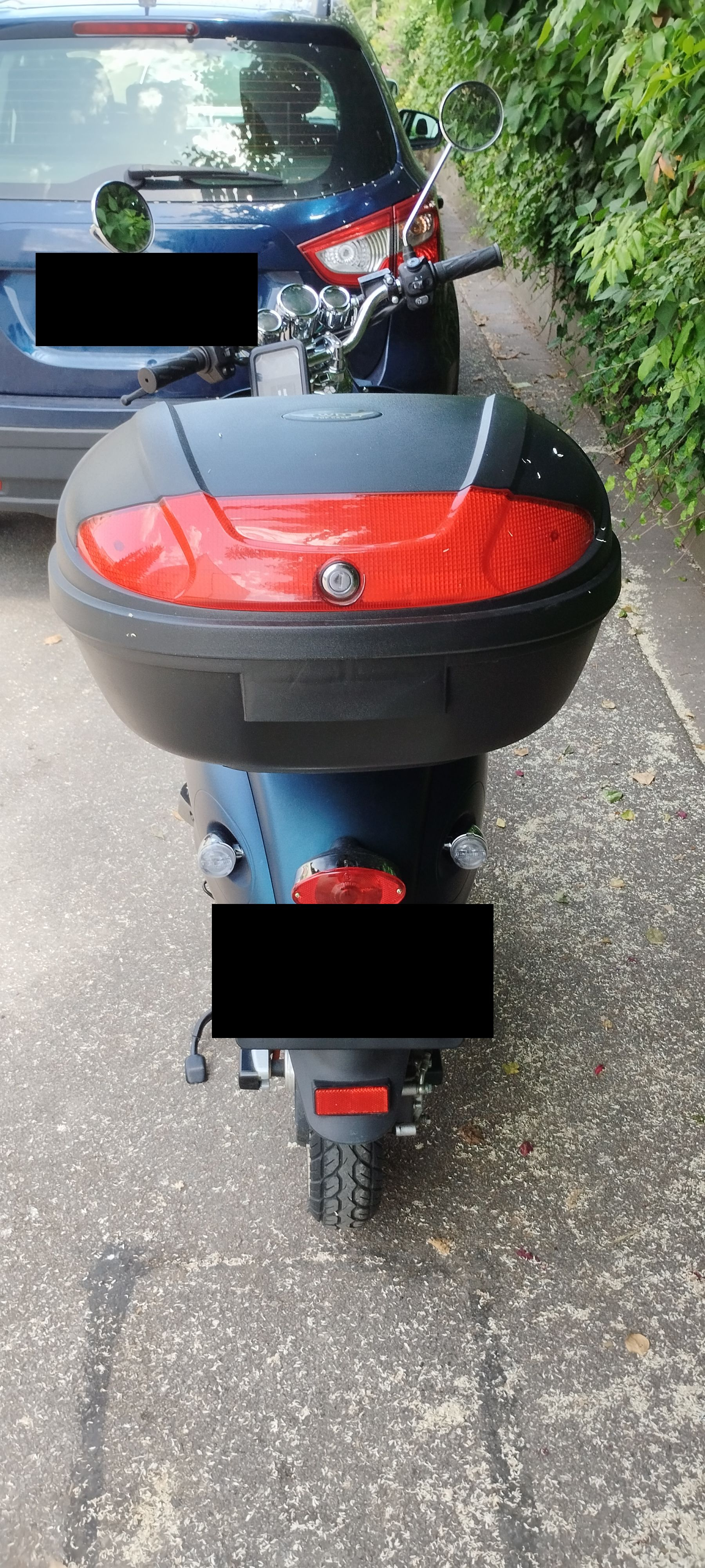

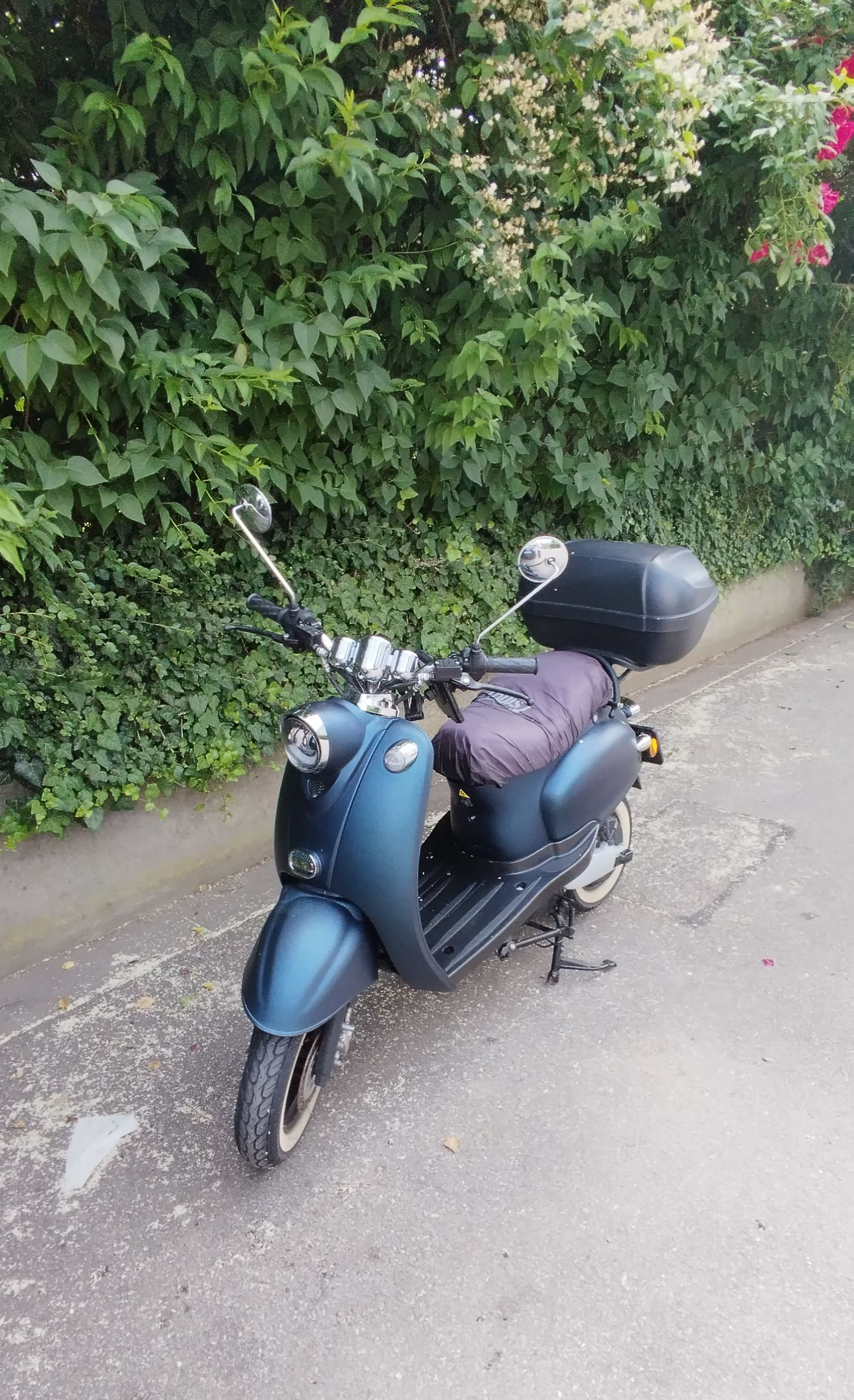

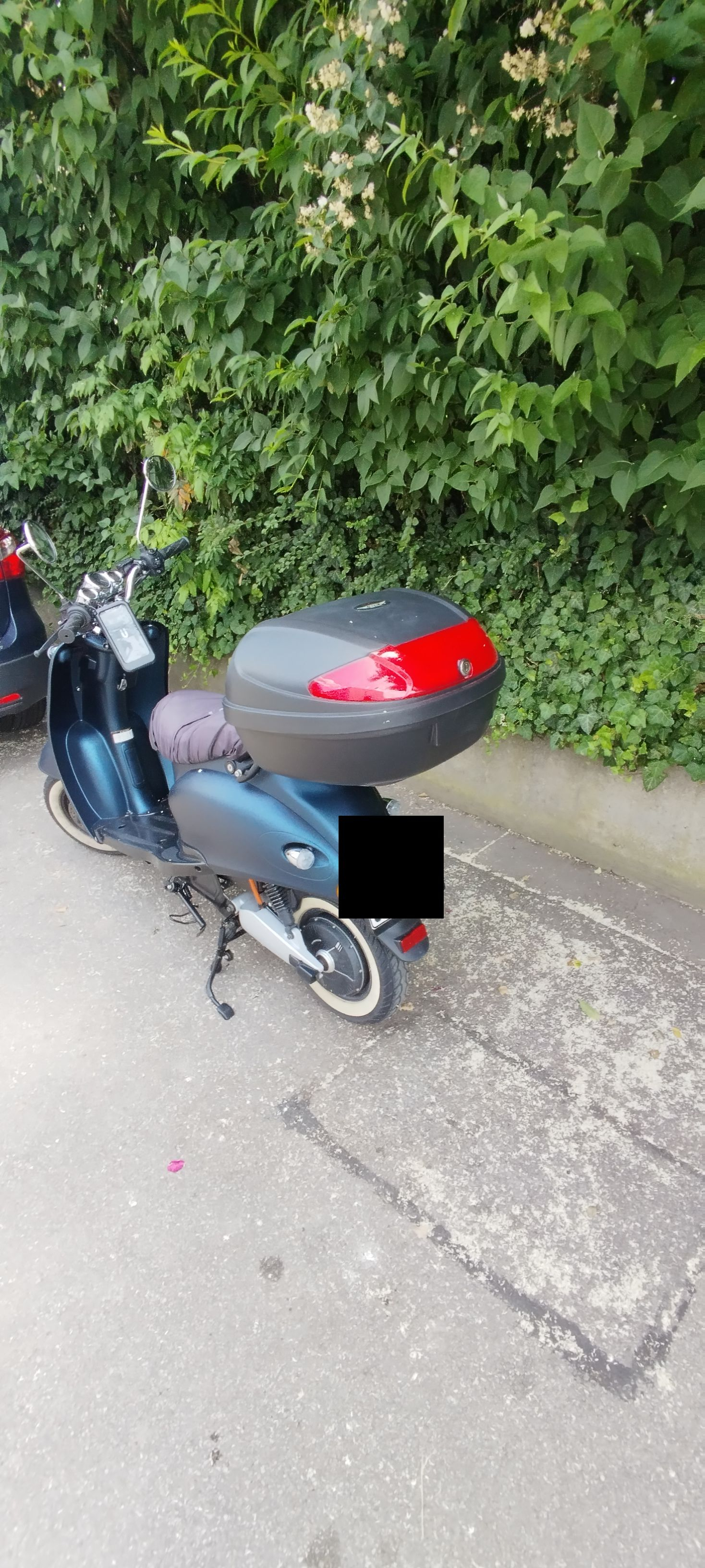

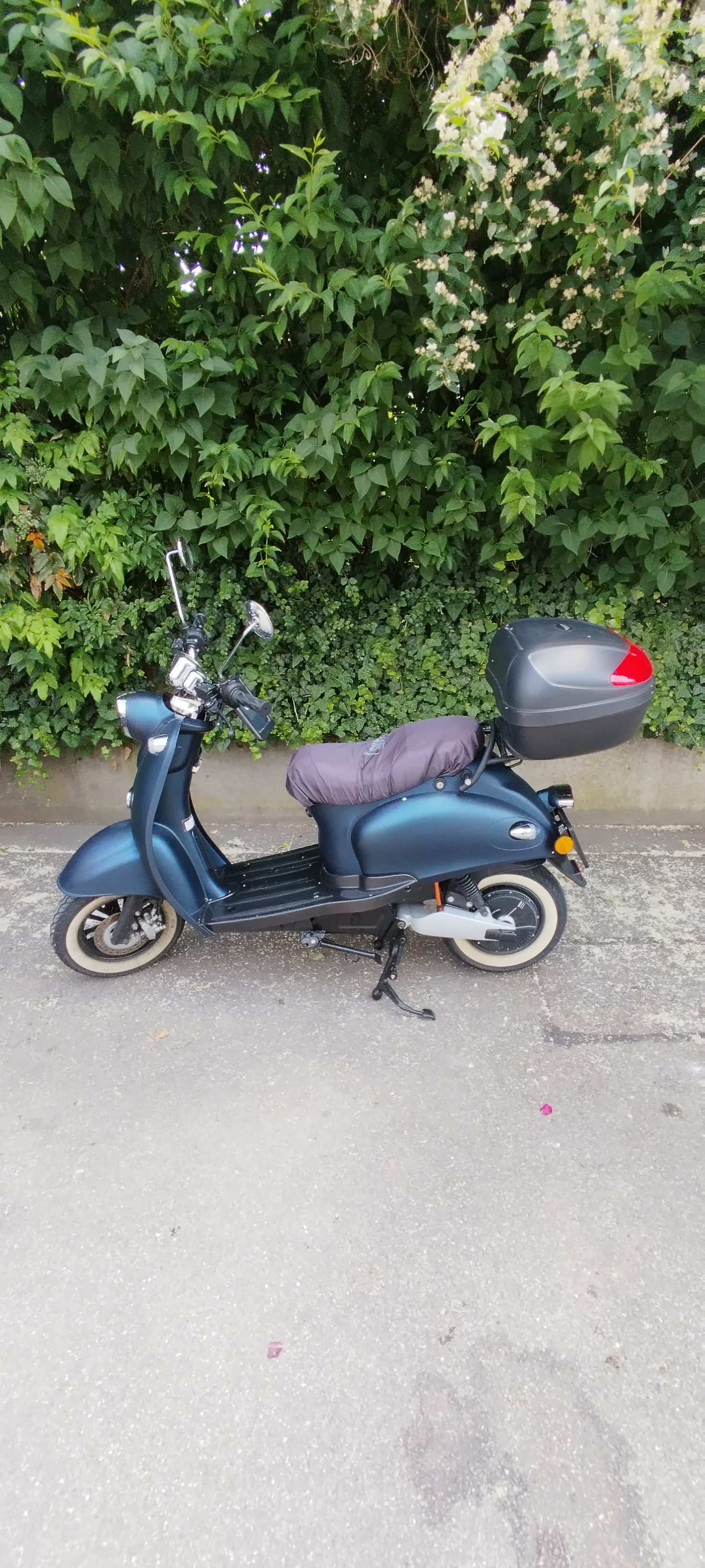

Hallo, ich gebs jetzt auf. Nach verschiedenen Versuchen und Austausch von Teilen, Reparatur des Lithium Akkus, will ich meinen Roller entsorgen. Werkstätte findet den Fehler im der Elektronik nicht. Roller läuft nicht, nachdem ein Kurzschluss wegen eines defekten Akkupols den Roller lahmgelegt hat. Steuergerät wurde getauscht.
Wo kann man kostenlos oder kostengünstig in Regensburg den Roller entsorgen lassen, er ist in einem sehr guten Zustand, aber keiner findet den Fehler. Örtliche Schrotthändler winken ab und Nova Motors langt für die Entsorgung mit Abholung auch ziemlich zu. Ein Mechaniker meinte, wenn der Roller nicht läuft ist er auch als Teileverkauf unverkäuflich.

Nova Motors eRetro Star max Elektro 125 er, Erstzulassung 2023, TÜV 04/25 ohne technische Mängel, bis auf einen Eintragungsfehler der Zulassungsstelle, der korrigiert wurde, Kilometer ca. 4500

Entsorgung ist definitiv der falsche Weg und gerade mit allen Teilen und ohne Unfallschaden. Frechheit vom Hersteller dafür Geld zu nehmen, mit Transportkosten könnte man gerade so leben.
Normal gibt es immer einen Bastler der sich sowas annimmt.
Die 3 Bilder sind nicht gerade aussagekräftig, ich denke hier findet sich jemand zum schlachten oder reparieren.

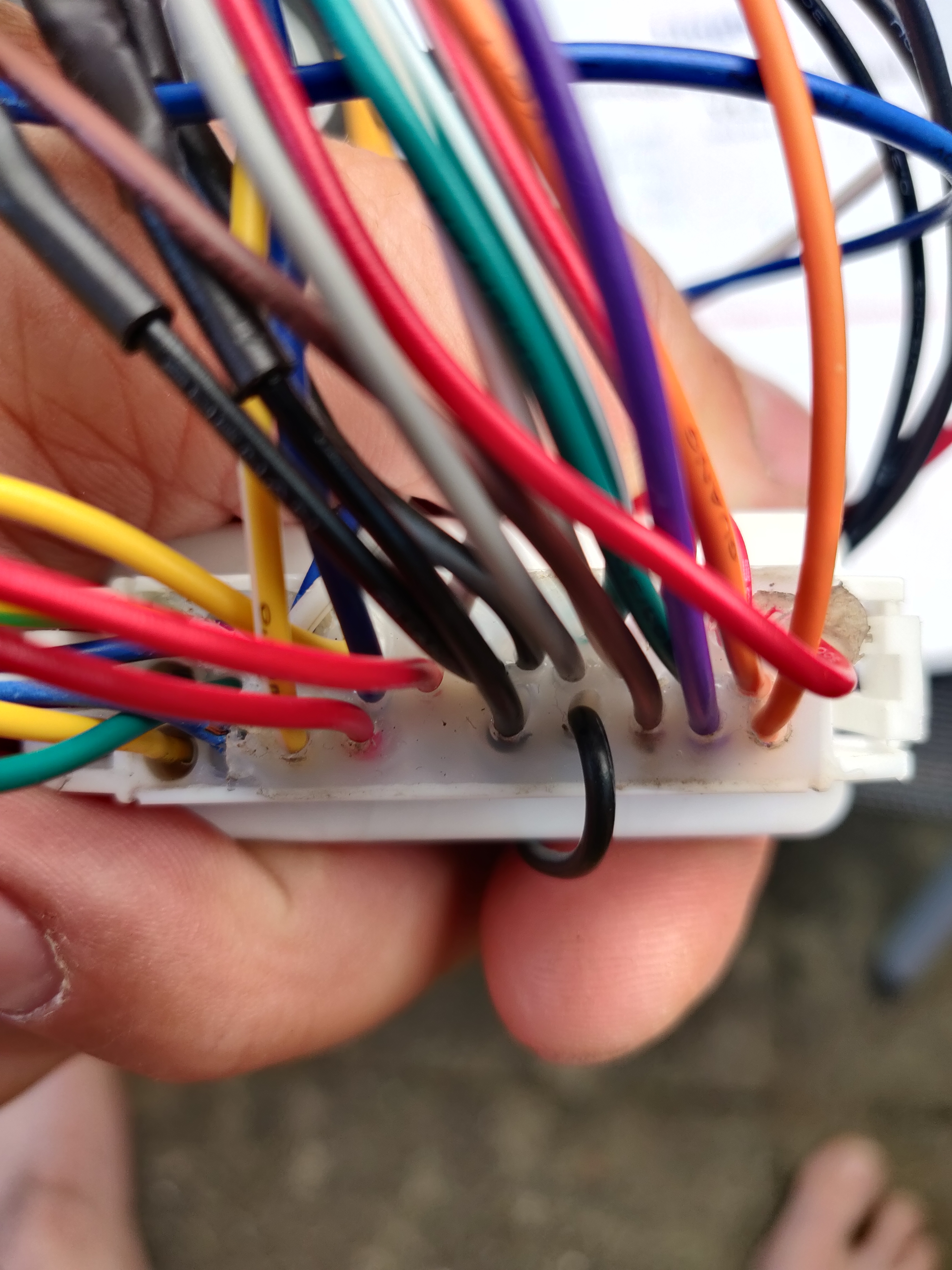

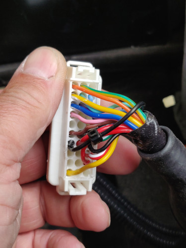

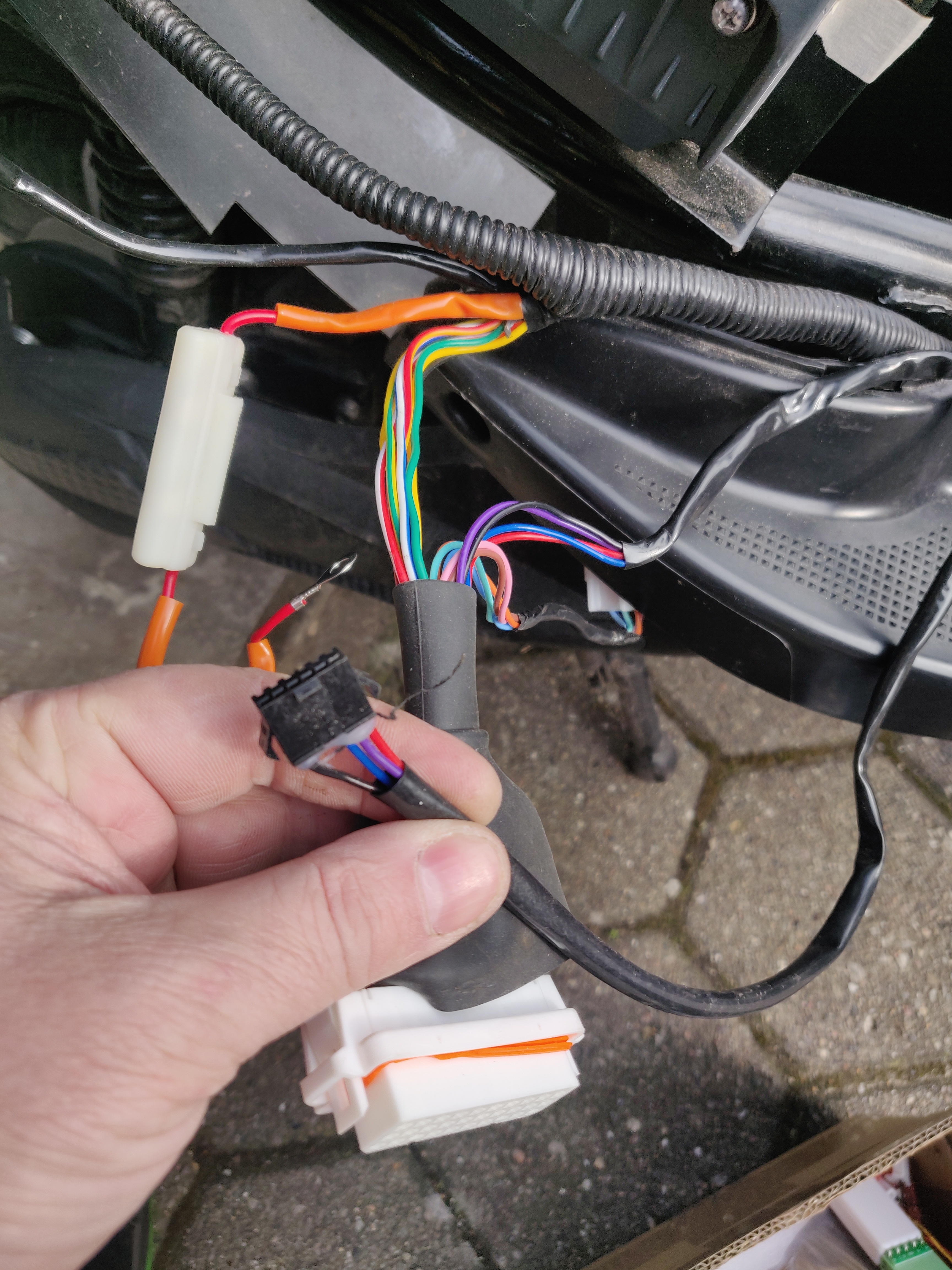

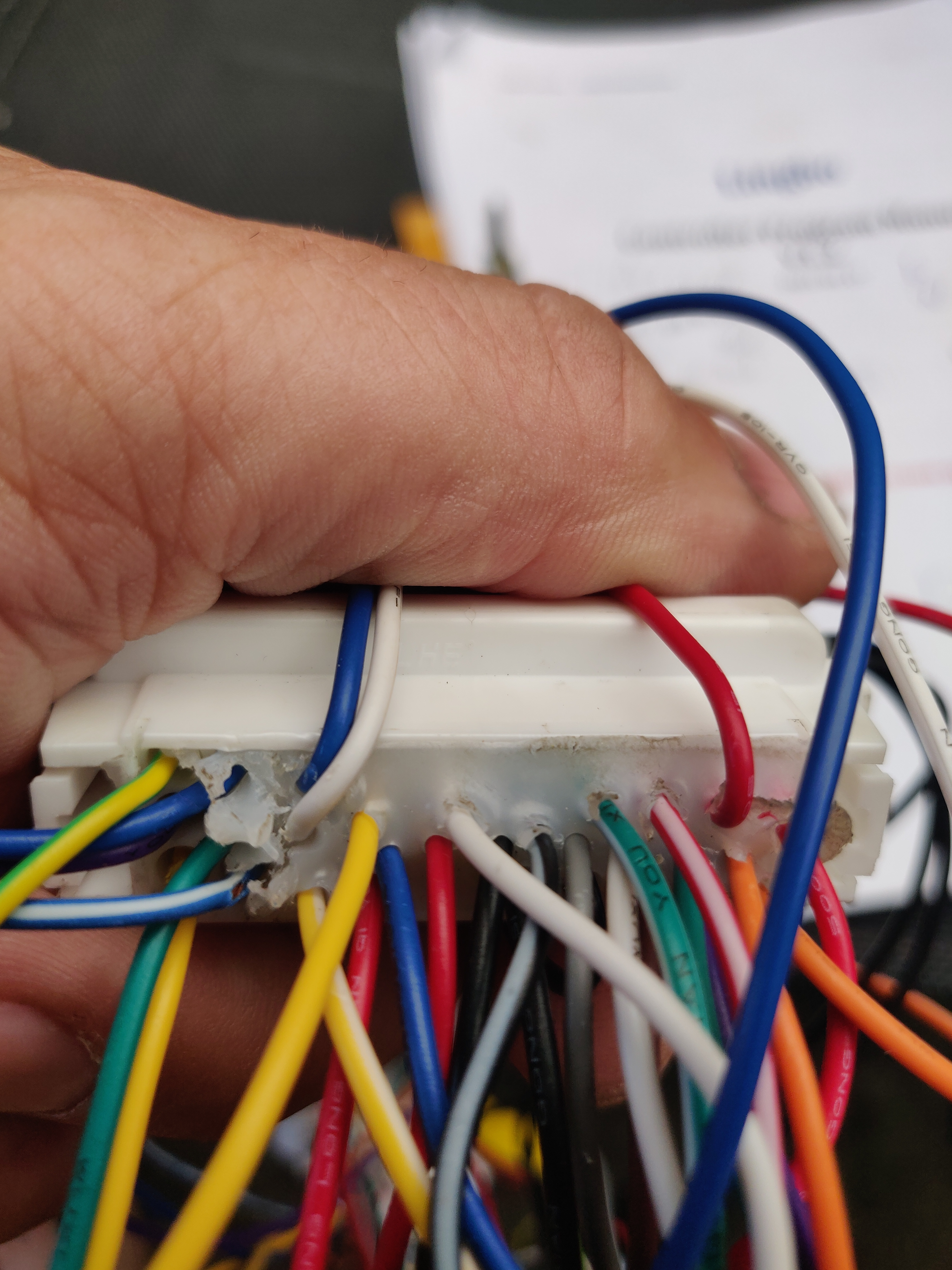

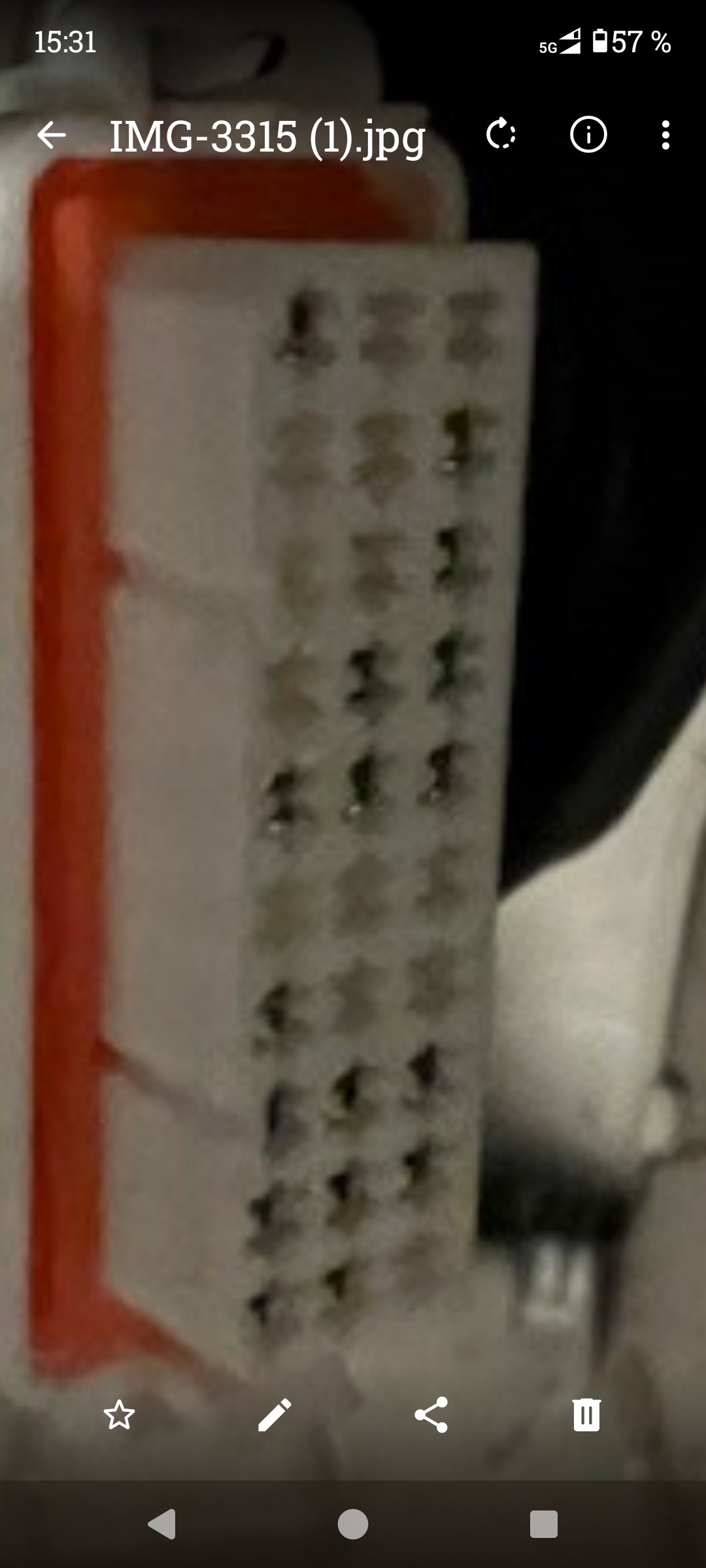

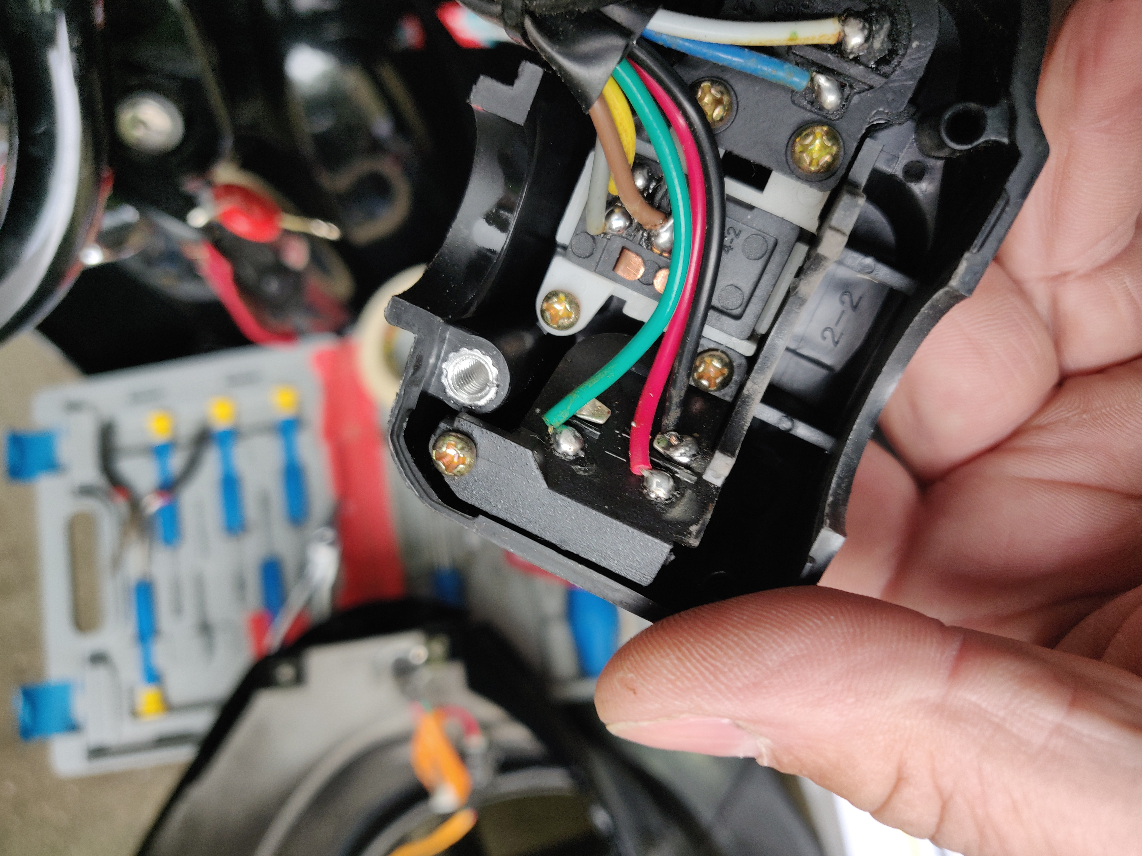

Wenn der Kabelbaum grob ganz ist, sollte man den 12 V Kreis zum laufen bekommen, zur Not mit 12V extern.
Ist da ein Lingbo drin?
Was gab es als Ersatz?
Ist da was programmiert?
Gibt der Controller Blinkcode aus?
Hast du ein Kabel mit USB ?
Sind alle Leuchtmittel ganz?
Sind alle notwendigen Stecker verbunden?
Hallsensoren prüfen mit Multimeter
Dreht der Motor leicht/ frei?
viewtopic.php?t=27724
viewtopic.php?t=39111
Wenn du das alles liest, könnte es Ansätze geben.

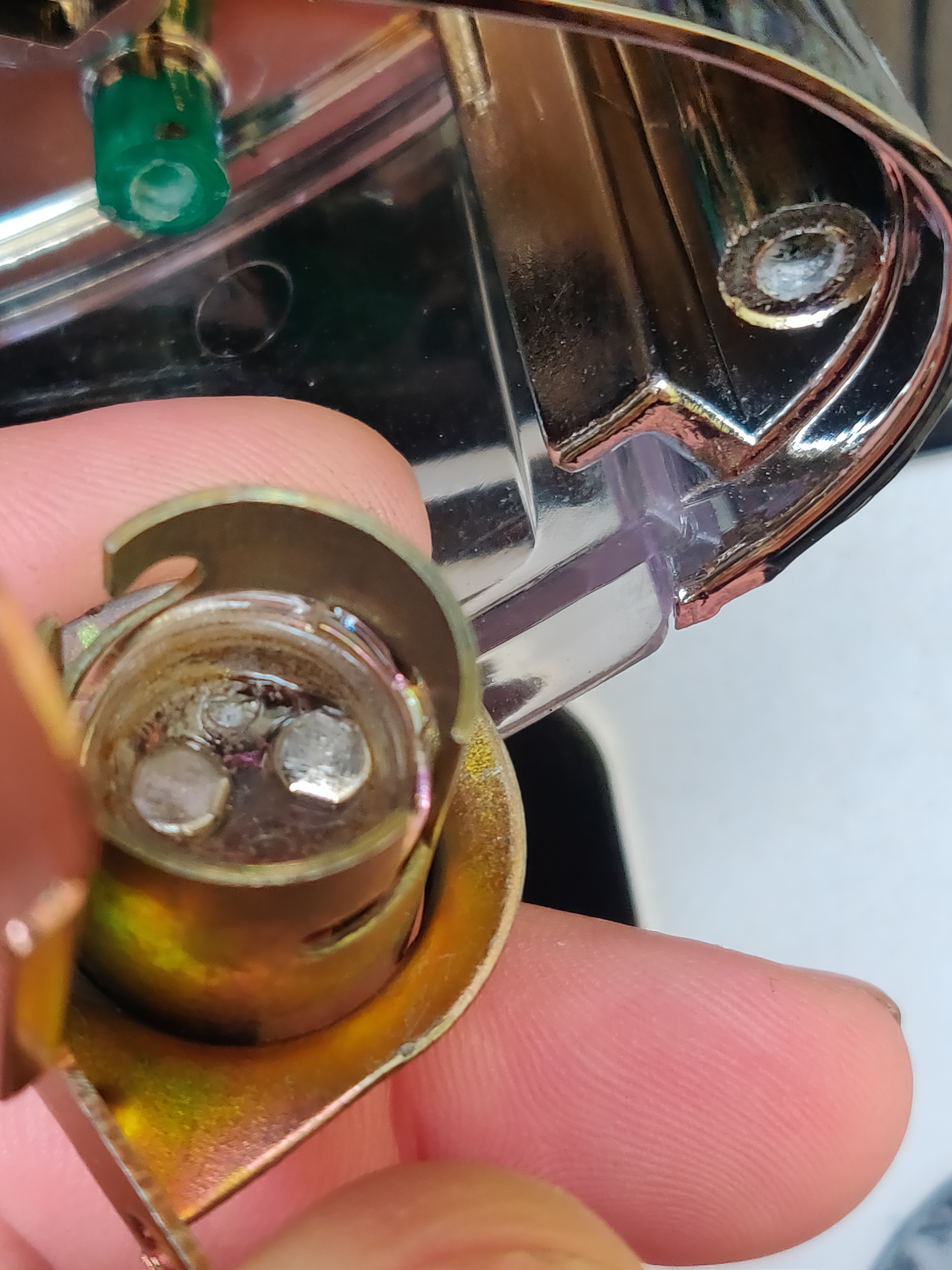

Geschmolzene Fassung im Rücklicht, schaltet den Controller im Brems-/Ständermodus nicht frei

Danke für die vielen Tipps und ausführliche Darstellung. Bin leider absoluter Laie. Ich schau mal bei Gelegenheit welche Signaltöne es als Fehler ausgibt. Roller ist bereits eingemottet.
Steuergerät, wurde vom Händler zur Verfügung gestellt, als Austauschgerät, mehr weis ich leider nicht dazu,
Viele Grüße und nochmals Danke.

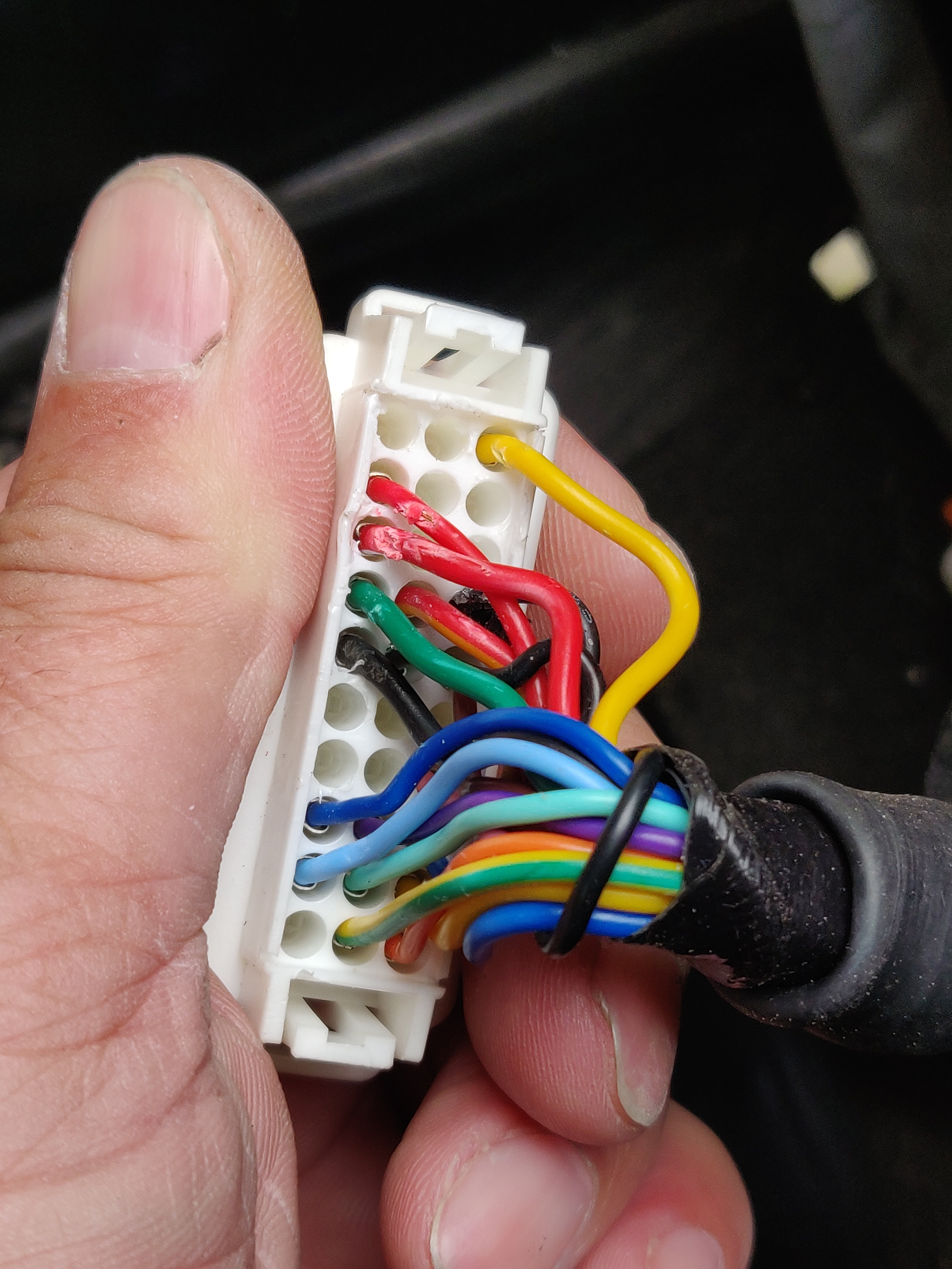

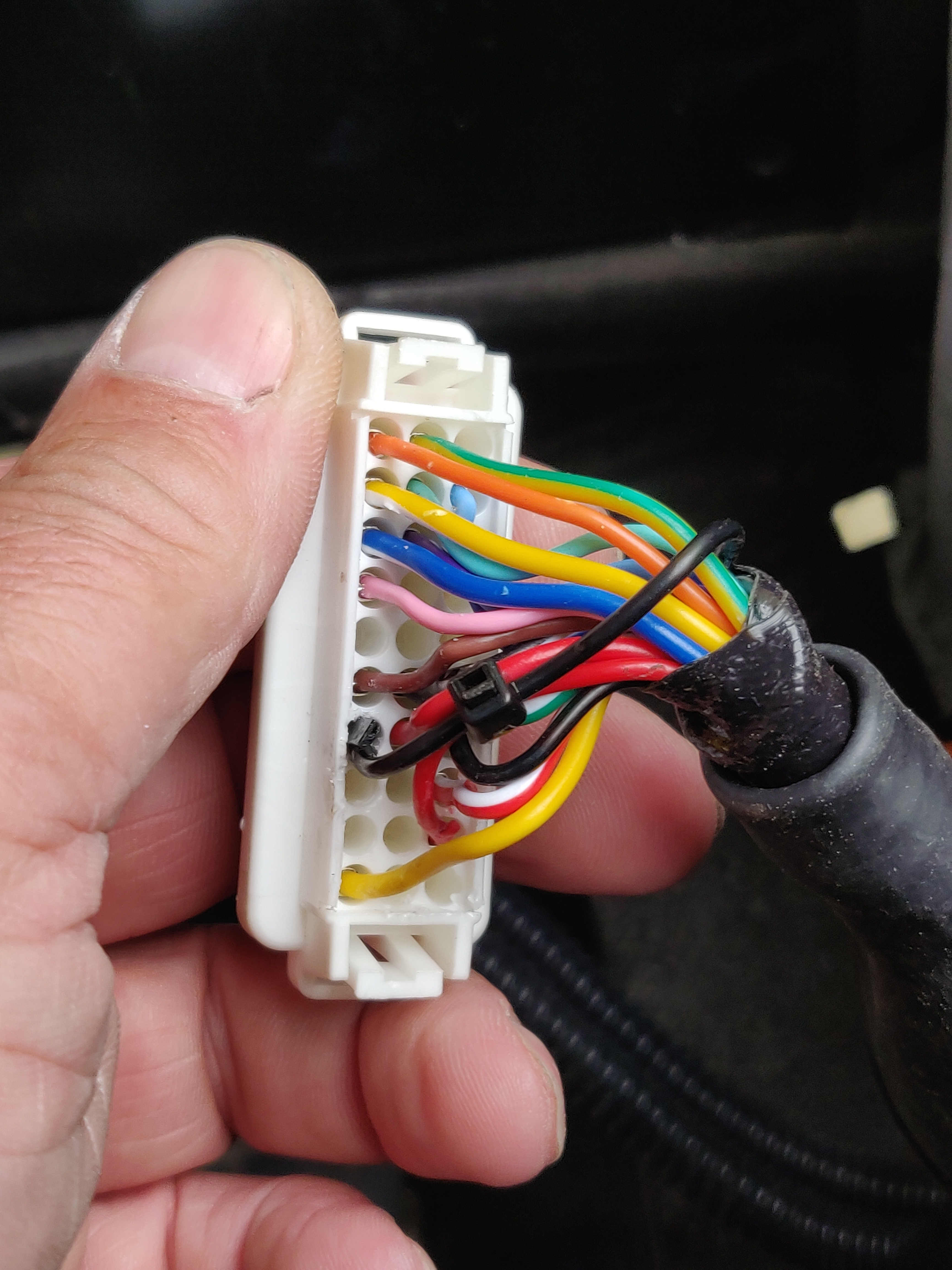

So hab den Roller nun aus dem Winterschlaf gebracht und Akku angeschlossen,
Kabel sind alle am Controller richtig dran. Licht und Armatur blinken beim Anschalten der Zündung kurz auf, dann ist alles dunkel. Akku LED perfekt, voll aufgeladen.
LED gibts am Controller keinen, nur 13 x kurzer Piepstöne, dann Pause und wieder 13 x Pieps.
Verkäufer hatte ich angefragt, er meinte nur, wir können nicht sagen, ob der neue Controller programmiert ist, ich solle wiederum einen Mobilen Mechaniker Termin vereinbaren, kosten wieder eine Stange Geld und der Erfolg zweifelhaft. Lohnt sich irgendwann nicht mehr.
Hab bei uns eine Anzeige aufgeben, ob jemand Erfahrung hat mit Elektrorollern, keine Rückmeldung. Örtliche Werkstatt gibts nicht, oder sie langen "China-Roller" nicht an.
