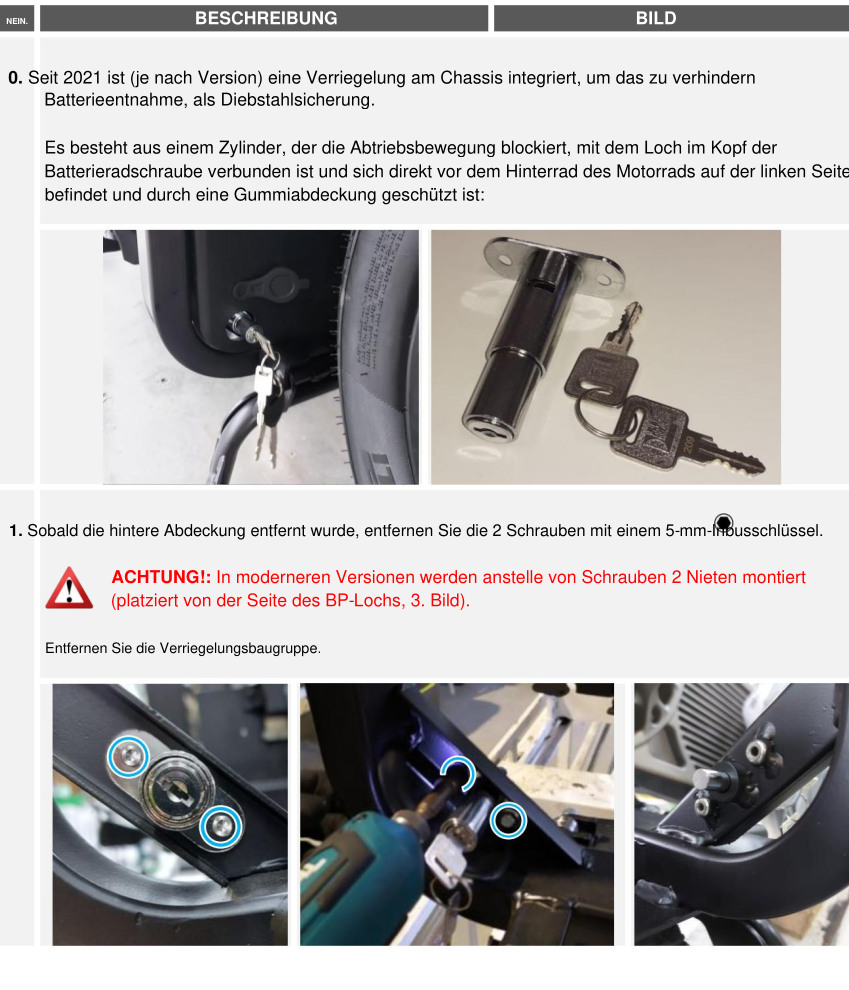

Einfach mal die Suche benutzen
viewtopic.php?p=255822#p255822
Allen ein erfolgreiches neues 2026
und das Schloss "https://www.amazon.de/Druckzylinder-Dur ... B0848J8BFB

Danke für die raschen Antworten!
Also entweder die Brachialmethode mit dem Schraubenzieher, oder die Kunststoffverkleidung abnehmen und das Schloss über die die zwei Schrauben demontieren. Ich probier mal letzteres
Und dann die Nachrüst- Lösung über Amazon.
Wenn ich was falsch verstanden habe bitte melden, sonst melde ich mich mit der - hoffentlich - Erfolgsmeldung.

die wahl der kurzzeitigen kunststoff verkleidung, wenn möglich, würde ich auch vorziehen
gerne kannst du einige bilder machen

Bei den neueren Modellen ist das Schloss nicht verschraubt, sondern vernietet.
- Pfriemler
- Beiträge: 3038
- PLZ: 14513
- Wohnort: Südrandberlin
- Tätigkeit: Tonkünstler
Re: Batterieverriegelung - Schlüssel verloren
Interessant ... ich dachte ich wäre mit dem Flachschlüssel wegen Nachrüstung allein unterwegs, aber in dem Doc steht sieht man ja diesen Schlüssel auch deutlich. Bisher war ich davon ausgegangen, dass Tubularschlüssel verwendet werden, wie auch in den ersten Fotos im weiter oben schon verlinkten Schlossthread zu sehen.
Niete kann man dann immerhin auch aufbohren.
Leider ist meiner tatsächlich vernietet.
Und mit Tubularschlüssel.
Wir haben es mit einem Schlüssel von einem anderen Mo versucht, leider nein, die sind wohl individuell.
Ich geb meinem Glück noch ein paar Tage ob ich meinen Schlüssel finde, sonst werd ich wohl aufbohren müssen.
