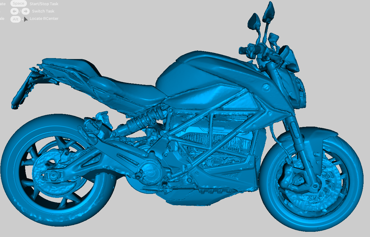

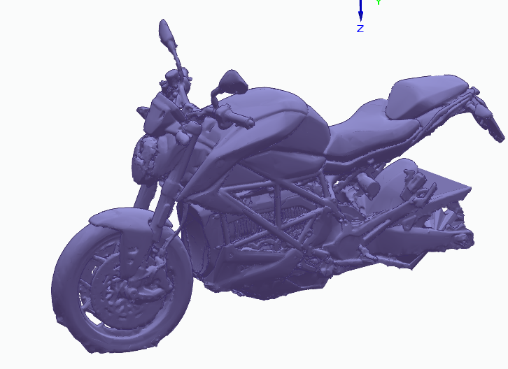

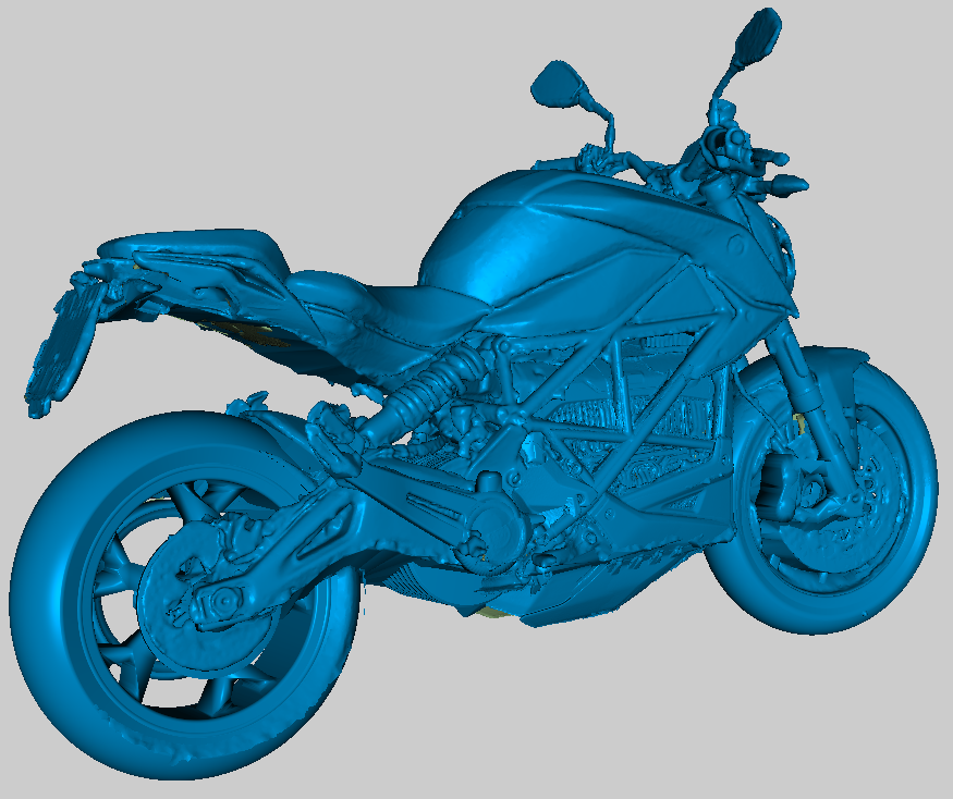

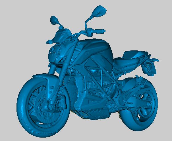

Hallo ,
aufgrund des schlechten Wetters die letzten Wochen, habe ich mich mal anders mit meiner SR beschäftigt. Ich habe sie eingescannt und etwas nachgearbeitet. Falls jemand Interesse an den 3D Daten ( JT, Step oder stl) hat bitte eine PN an mich, da die Dateigröße höher als die erlaubten 15 MB
Grüße
Claus
Grüße
Claus

Mega geil! Genau das brauche ich von der SR/S
Ich lasse mir aktuell eine Folierung machen und ein 3D Modell wäre perfekt zum "mal drauflegen". Womit hast du das gemacht? Ein dedizierter 3D Scanner oder einer dieser Apps?

Hi,
ich habe das mit einem 3D Scanner gemacht. Mit Photogrammetrie krieg ich das nicht so genau hin.
Ich habe den 3D Scanner Ferret von Creality verwendet. Ist zwar nicht mit Profigeräten vergleichbar, kostet aber auch nur so um die 350€.
Den Zusammenbau der Kurven und etwas Kosmetik wie z.B. die Reifen hab ich mit NX gemacht.
Grüße
Claus
Grüße
Claus

Könntest du die Datei hier mit anhängen?
- TCSR
- Beiträge: 28
- Registriert: Di 1. Apr 2025, 20:54
- Roller: Zero SR, KLR600
- PLZ: 91
- Tätigkeit: Dipl. Ing. (FH) Maschinenbau; Konstrukteur für Traktionsbatterien für Triebzüge
Re: 3D Modell Zero SR
Würde ich gerne, aber ich kann weder die Originaldatei als auch ein zip hier anhängen. Alternative?
Das Dateiende z.B. zu ".txt" ändern, verbunden mit mit dem Hinweis hier, es nach dem Download wieder zu .zip oder .stp oder .stl zum zu benennen.

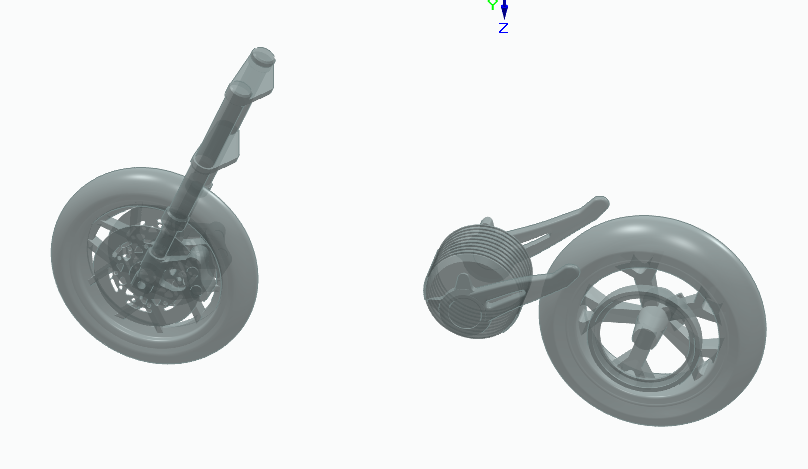

So ich mußte das Modell etwas aufteilen. In die eingescannten Daten und die von mir eingebrachten Elemente (Räder, Gabel). Die sind im JT Format. Bitte die .txt Datei wieder auf .jt umbenennen. Ich hoffe ihr könnt sie öffnen und Verwenden.
Hier habe ich die gescannten Daten angehangen.
In der nächsten Antwort folgen die Räder.
Grüße
Claus
Grüße
Claus

- Dateianhänge
- zero raeder_se.txt
- (985.42 KiB) 28-mal heruntergeladen
