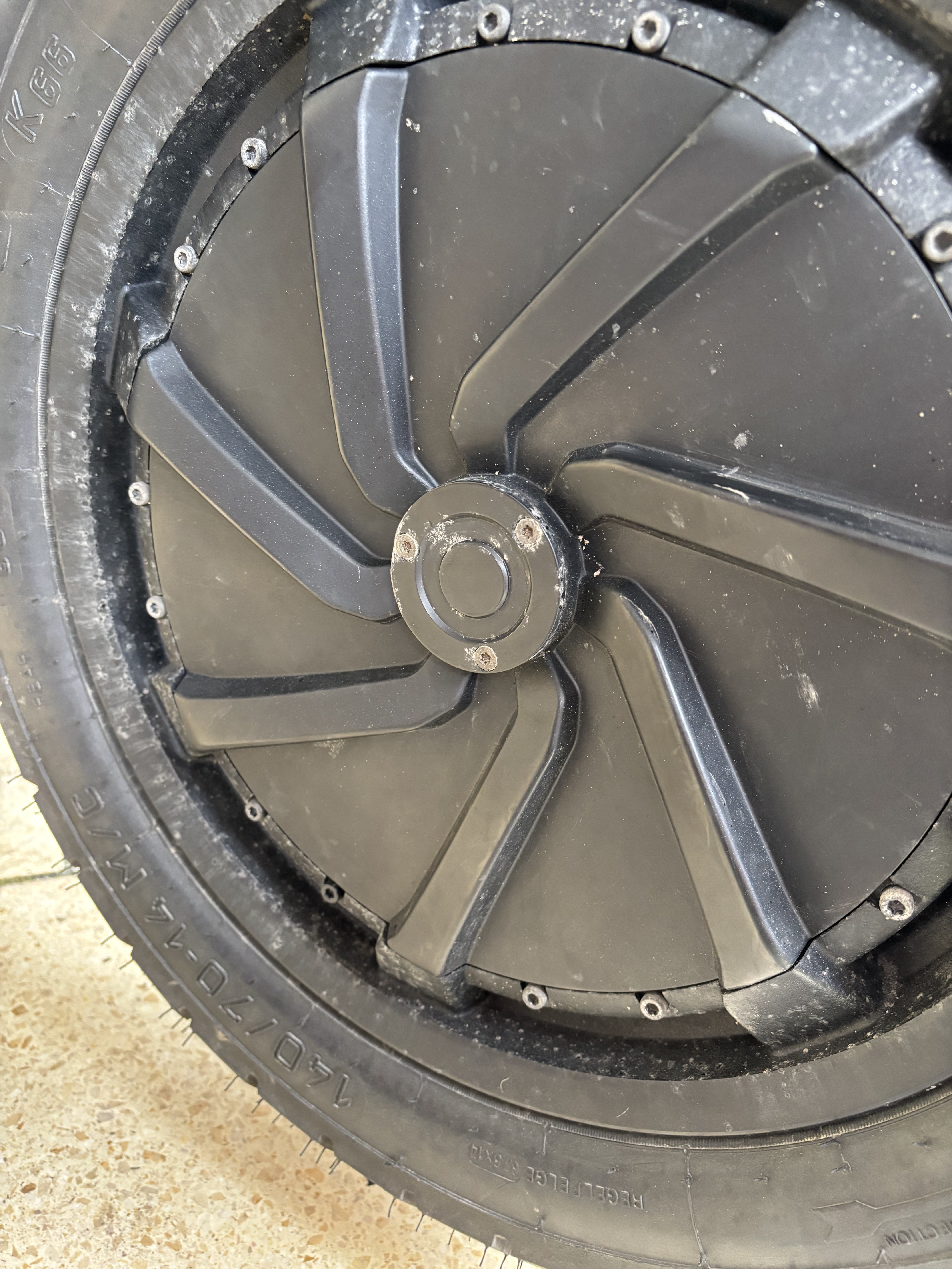

An dem Hinterrad sind deine beschriebenen 3 Schrauben. Können diese einfach geöffnet werden und geben die Hallsensoren frei?

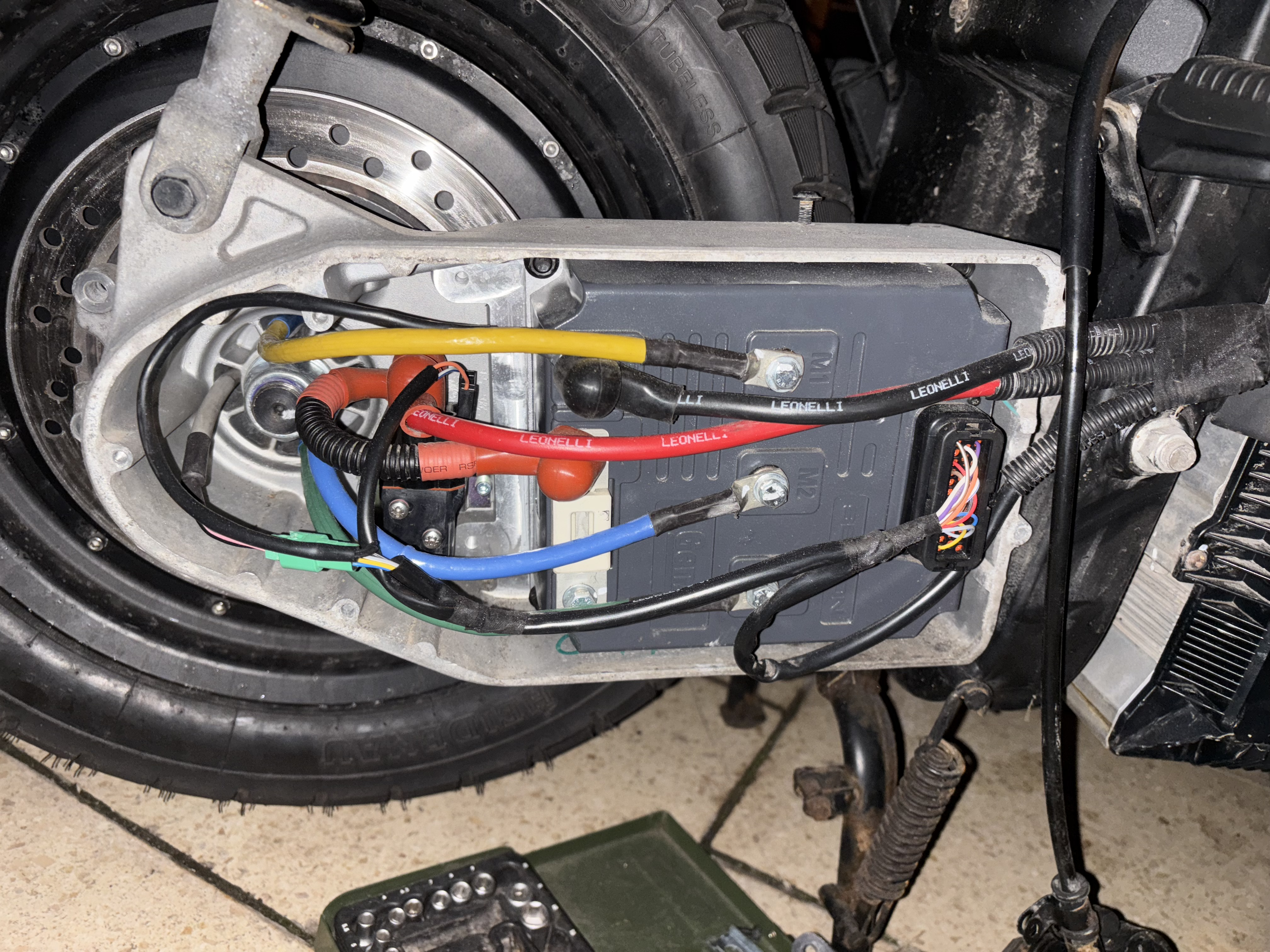

Hast du Bilder vom Hochvoltteil in der geöffneten Schwinge? Da gibt es ein anfälliges Schütz und Kabel die bei den Sevcon Modellen gern mal anschmoren.

Das könnte natürlich auch ein Problem sein. Bevor du den Deckel abnimmst, markiere wie er gesessen hat. Im Deckel sitzt ein Magnet für die Encoderansteuerung. Deshalb muss der Deckel hinterher wieder in gleicher Stellung montiert werden. Die Platine vom Encoder solltest du deshalb nicht lösen, sonst muss der Motor/Encoder beim Händler neu eingemessen werden.Rainwolf83 hat geschrieben: Mi 11. Feb 2026, 14:16 Ich hatte kürzlich den Roller gewaschen… evtl stimmt deine Theorie und hier wäre mehr Wasser eingetreten und dadurch hat sich das Problem verschlimmert.

Hoffe das Bild passt… wenn du spezielle Ansicht brauchst mach ich gern.

Auf dem Bild sieht alles soweit OK aus. Vielleicht ein wenig aufgeblüht wenn ich mir das Alu vom Dämpfer ansehe? Deshalb tippe ich immer noch auf Kontaktschwierigkeiten.
