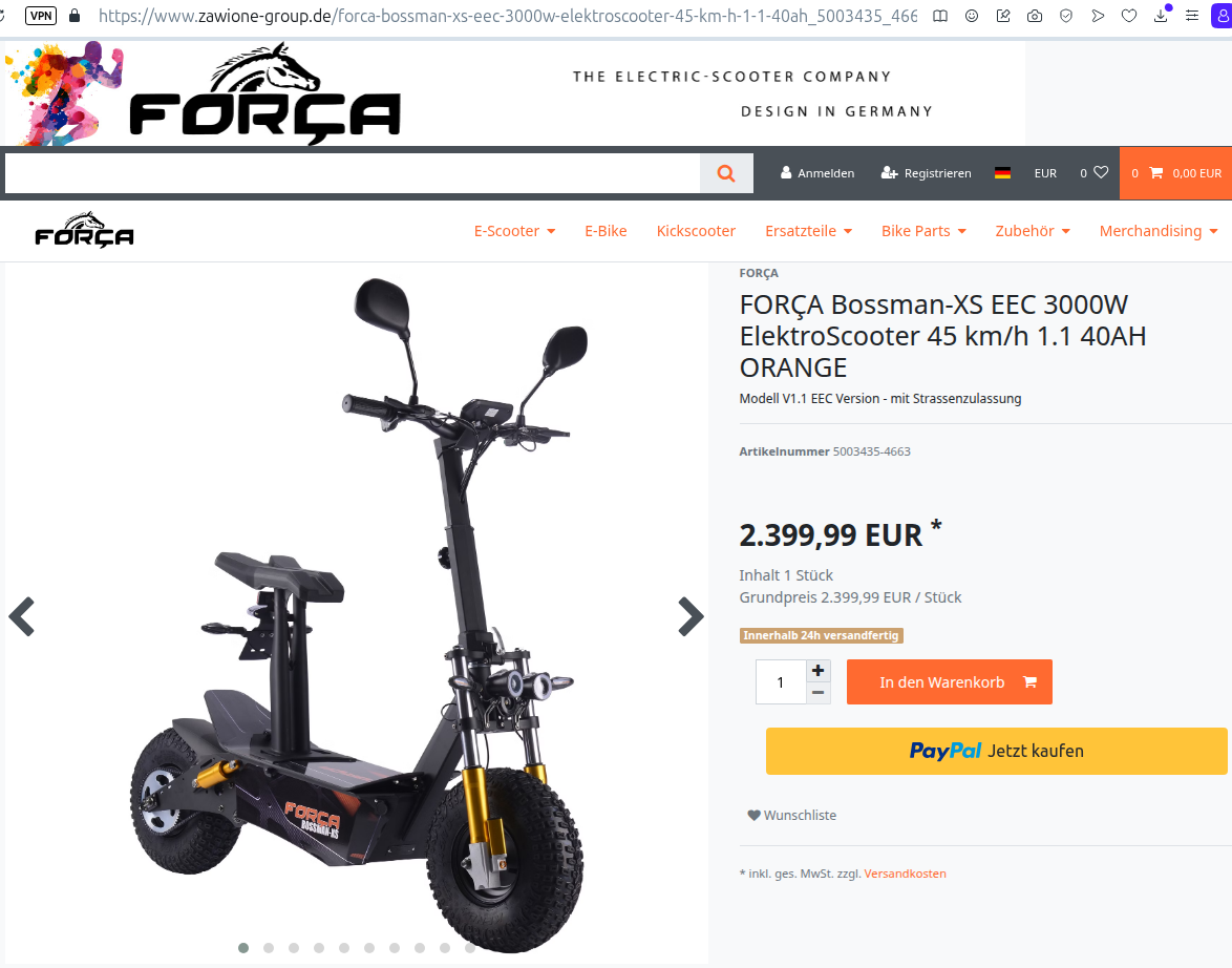

Nur zur Verdeutlichung, was ein "Forca Bossman XS" überhaupt ist:
Ich wusste es bis dato nicht, musste dafür googeln.
Ich will ja jetzt nicht klugscheisserisch wirken, aber für so ein "Ding" 2.100 € auf den Tisch zu legen... ist... sagen wir es höflich... "grenzwertig". Hätte ich in jedem Fall nicht gemacht. Da gab 's neulich z.B. einen vollwertigen Elektroroller von NIU MQI EVO, 100 km/h schnell und 4 kWh-Akkus für 2.400 €. Nur so als Alternative.
Das "Ding" ist ja nur eine Art E-Scooter mit Stelzen-Sitz. Also nichts halbes und nichts ganzes. Und mit dem mit seinen Mini-Rädern darf man wirklich 45 km/h fahren, ja? - Wäre mir viel zu gefährlich.
Außerdem was um alles in der Welt ist ein "3-Punkt-Sitz"? Ich kenne einen Dreipunkt-Gurt... aber -sitz? Nie gehört!
Dann die vielen Ecken und Kanten... wenn 's dich da einmal damit hinlegt, verletzt man sich an diesen evtl. schwer. Man wird fast "aufgeschlitzt".
Der Sitz: Vom Komfort her eine Zumutung in meinen Augen! Kein Polster, nix!
Wenn das das neue "Design in Germany" ist, wundert es mich nicht, dass Deutschland seine Exportmärkte verliert.
