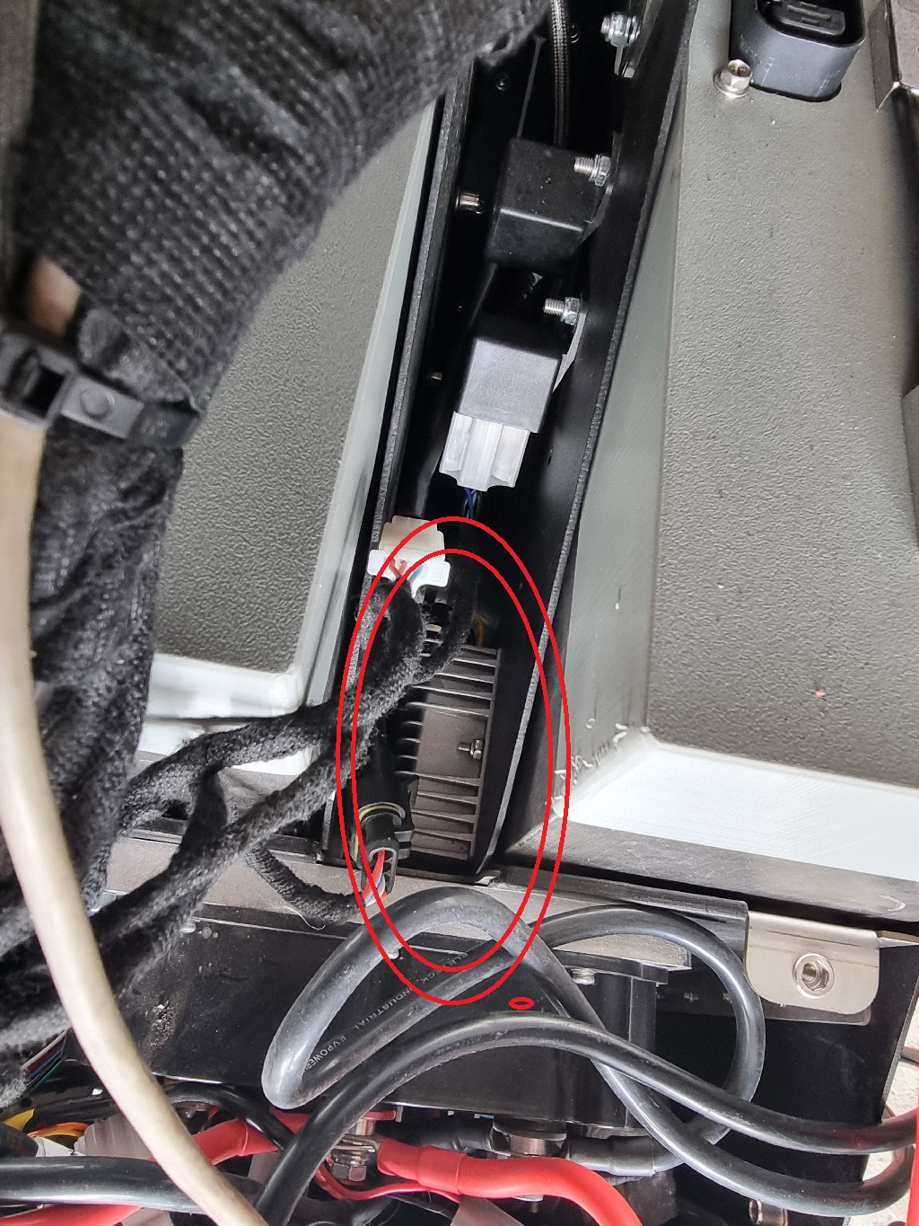

Der Spannungswandler sitzt zwischen den Akkus und sieh so aus:
Ich glaube mich zu erinnern, dass er nur mit einer, der oberen Schraube befestigt ist.
JETZT müsste man mit dem Schaltplan abgleichen, ich denke, das ist der Stecker, der die 12V ins Bordnetz abgibt.
Ich weiss nicht, ob über diesen Stecker auch die "Primärspannung" = Akkuspannung in den Wandler reingeht, oder ob es einen
weiteren Stecker gibt. Guck Du nach, dann muss ich nicht.
Saublöde ist, dass ich jetzt mal für Dich nachmessen wollte, wo die 12 V anliegen, ich denke rot & blau.
Und: Die Batterie meines Messgerätes ist leer.
Das vorab, ich habe noch ein zweites Messgerät, nur wo ?
Gruß Peter

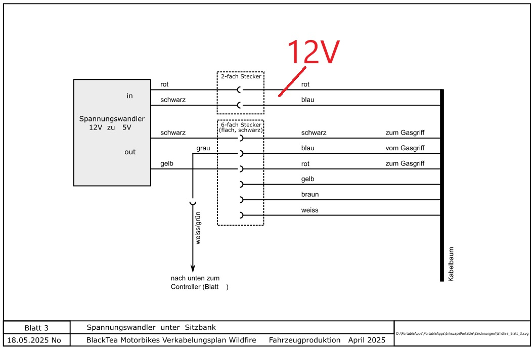

Ich behaupte mal, dass der Schaltplan der von der Bonfire ist, das passt nur fast. Ein eigener Schaltplan für die WF fehlt, glaube ich.
Der Kabelbaum-Plan zeigt immerhin den 4-poligen Stecker mit den richtigen Farbbezeichnungen.
Zum Messen muss man die rot/hellblaue Leitung nachverfolgen bis zu einer Übergabestelle, wenn man zum Messen
nicht hineinstechen mag.
Übrigens geht meine WF (Display) doch an, wenn dieser Stecker abgesteckt ist, danach sind wiederholende Pieptöne zu hören.
Im Plan kann man zumindest sehen, dass das Display nicht über den Controller, sondern direkt über den Spannungswandler mit 12V versorgt wird.
Und eine Sicherug (10 A ?) sollte sich danach in der abgehenden Leitung finden lassen.
Das ist schon die richtige Stelle für die erste Fehlersuche.

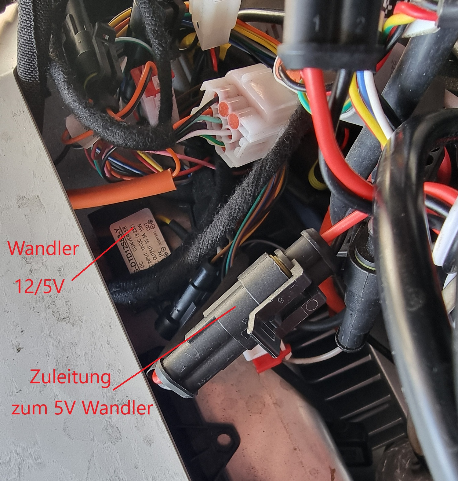

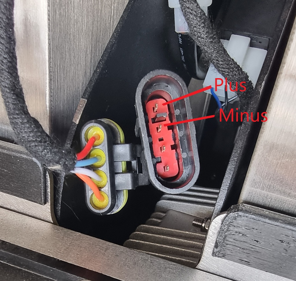

Auch der DC/DC-Wandler, welcher das OBD-Gerät versorgt, benötigt 12V DC im Eingang.
An der markierten Steckverbindung, endlich, DA sollte man die 12V (vom Spannungswandler zwischen den Akkus kommend) messen können.
Ich bau dann mal wieder alles zusammen.
