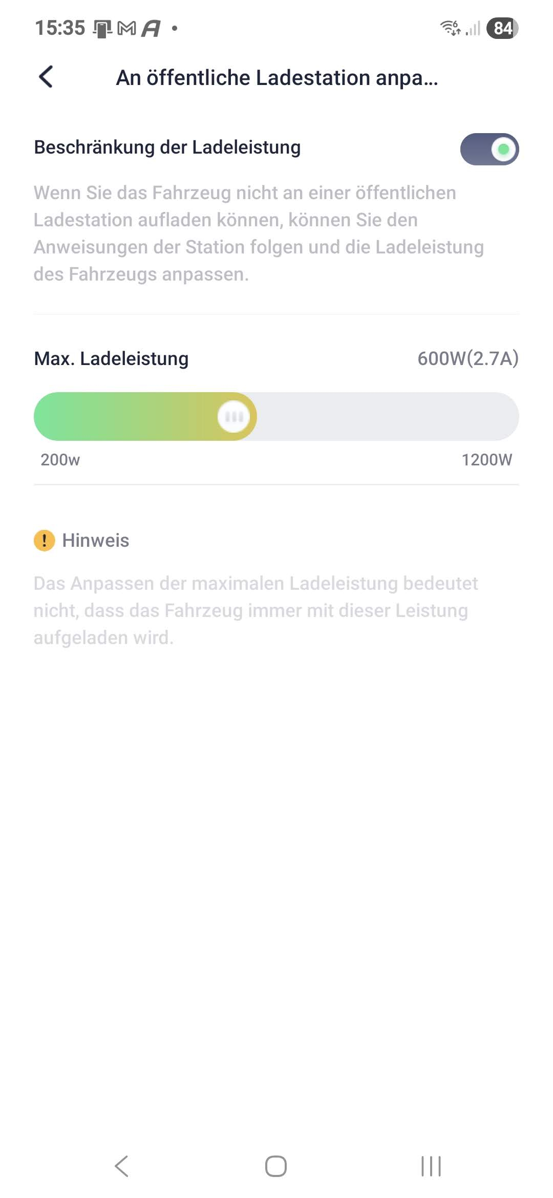

Die Einstellungen sind nach wie vor an dieser Stelle, siehe Screenshot und funktionieren, geht aber nur dann, wenn der Roller mit angemeldetem Smart Services in GSM Netz angemeldet ist, sonst kann man dies nicht einstellen.

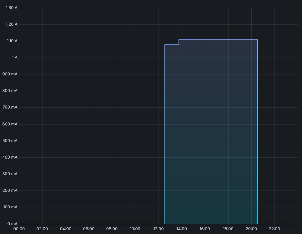

Mir war nicht bewusst das der Roller eingeschaltet und "online" sein muss das man diese Funktion erst sehen kann. Ist auch irgendwie unlogisch, da ich das Kapazitätslimit auch einstellen kann und muss nur per Bluetooth verbunden sein.
Aber wie dem auch sei,ich haben dann den Ladestrom erhöht (z.b. 4 A), musste aber festellen, das es anscheint keine Effekt hat.
Ich habe mehrer EInstellungen getätigt (z.b. 4A, 2A) mal die Funktion komplett abgeschaltet. Aber egal was ich mache, es scheint keine Effekt zu haben. Ber Ladestrom verbleibt unbeeidruckt von meinen EInstellungen bei ca 1A.
Ist das Verhalten bei euch auch so? Habt Ihr eine Idee was man hier noch tun kann? Ich würden den Roller gern schneller als in 8 Stunden laden ;)
