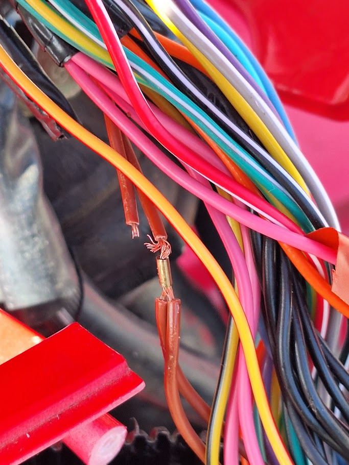

Bei der ersten Reparatur konnte ich den Wackler des Standlichtes im Kabelbaum, der auf Höhe des oberen Schwenkkopflager in einer Biegsamen geschlossenen Plastikröhre verschwindet, lokalisieren. Ich werde die Verkleidung noch mal entfernen, nach der Farbe der Leitung Standlicht schauen. Nun stellt sich nur die Frage, liegt der Dauerplus am Zündschloss (das ich sehen kann) oder am DC Wandler (dessen Lokalität ich nicht kenne) Bei Google gibt es die Wandler für 15€ bis 230€ und jeder sieht anders aus. Eine Reparatur des Kabelbaum schließe ich aus, da ich eher einen Beipass verlege, sobald ich beide Anschlüsse lokalisiert habe.

Der Fehler konnte Lokalisiert werden. 4 Leitungen Braun für Standlicht wurden vom Hersteller mit einer Klemme verbunden und das im beweglichen Kabelbaum. Der Bruch war absehbar. Habe die Leitungen verlötet, Isoliert und den Kabelbaum anders verlegt, um die Belastung zu reduzieren.
