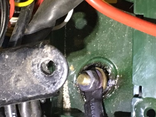

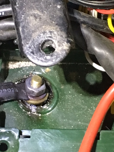

Habe das Problem gefunden.Am zweiten Batterieblock war das Plastik um den Minuspol geschmolzen. Vermutlich verursacht durch Übergangswiderstände kam es zu einer Hitzeentwicklung. Vermutlich dadurch hervorgerufene Spannungsschwankungen hat der BMS erkannt und den Minus abgeschaltet zum Controller, daraufhin schaltet logischerweise der Controller ab. Nachdem ich wie geschildert den Automaten AUS und wieder EIN geschaltet habe kommt es zu einem Neustart und die Fahrt geht erstmal weiter. Mal kürzer...mal länger.
Habe den Akkublock geöffnet und mir den Polanschluss von unten angesehen. Ich denke der Anschluss des Kabels am Kabelschuh war der Verursacher des Problems. Ich habe den Kabelschuh weiter zusammengedrückt und den Zwischenraum im Kabelschuh um das Kabel mit Lötzinn gefüllt.
Müsste jetzt halten. Der Kabelschuh ist neu isoliert und wieder fest an der Polschraube angeschlossen. Die Polschraube war im Gehäuseplastik nun nicht mehr fest. Habe das Gehäuseplastik mit dem Lötkolben geschmolzen und sozusagen neu um die Polschraube gelegt.

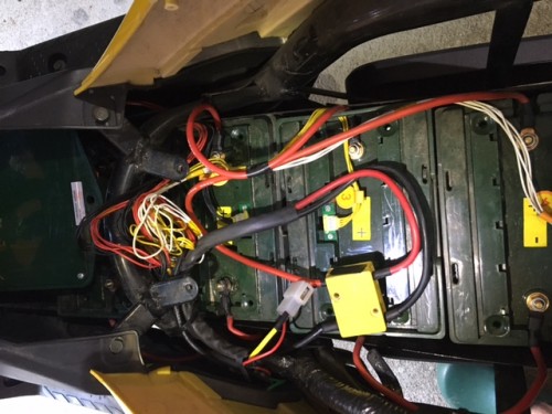

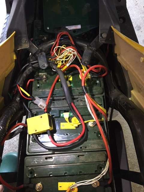

Ansonsten hier ein Bild vom Batterieaufbau und von dem beschriebenen Minus Pol.
