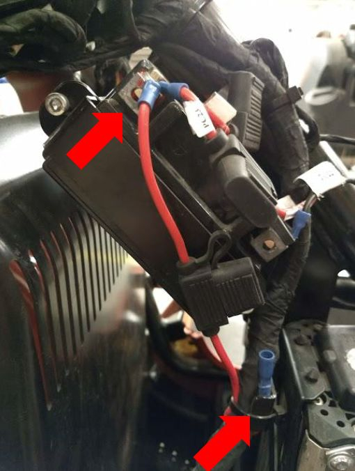

Das ist zum Glück eines der Probleme, dass GOVECS im Laufe der Zeit festgestellt & korrigiert hat.cytron22 hat geschrieben: Fr 10. Apr 2026, 15:01 Danke für die Antwort. Leider ist die Batterie so verbaut, dass man mit der Krokodilsklemme nicht an den Plus-Pol rankommt.
Bei den ganz alten Schwalben muss man tatsächlich die Verkleidung zerlegen um an den Pluspol der Batterie zu gelangen (der Minuspol ist ja ohne Probleme erreichbar). Bei den etwas neueren Schwalben wurde allerdings eine Messleitung (rot, mit offenem Stecker, z.B. für Bananenstecker) eingezogen - siehe Bild. Gelegentlich ist sie per Kabelbinder am Kabelbaum befestigt - oftmals liegt sie aber auch einfach mittig in der Nähe des Rahmens.
Zum Prüfen der 12V Batterie (sowie dem Nachladen) ist diese Messleitung wirklich gut.
