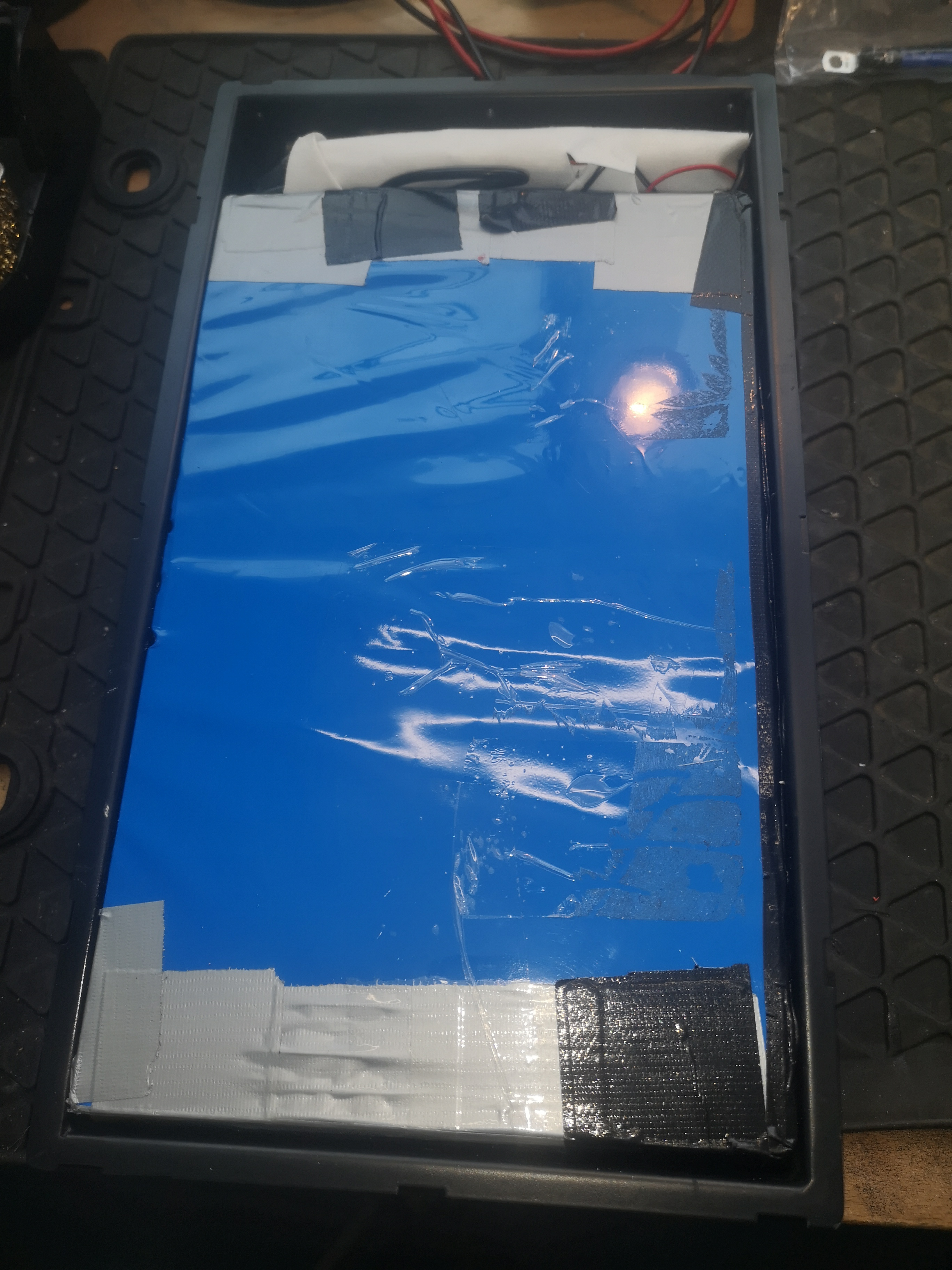

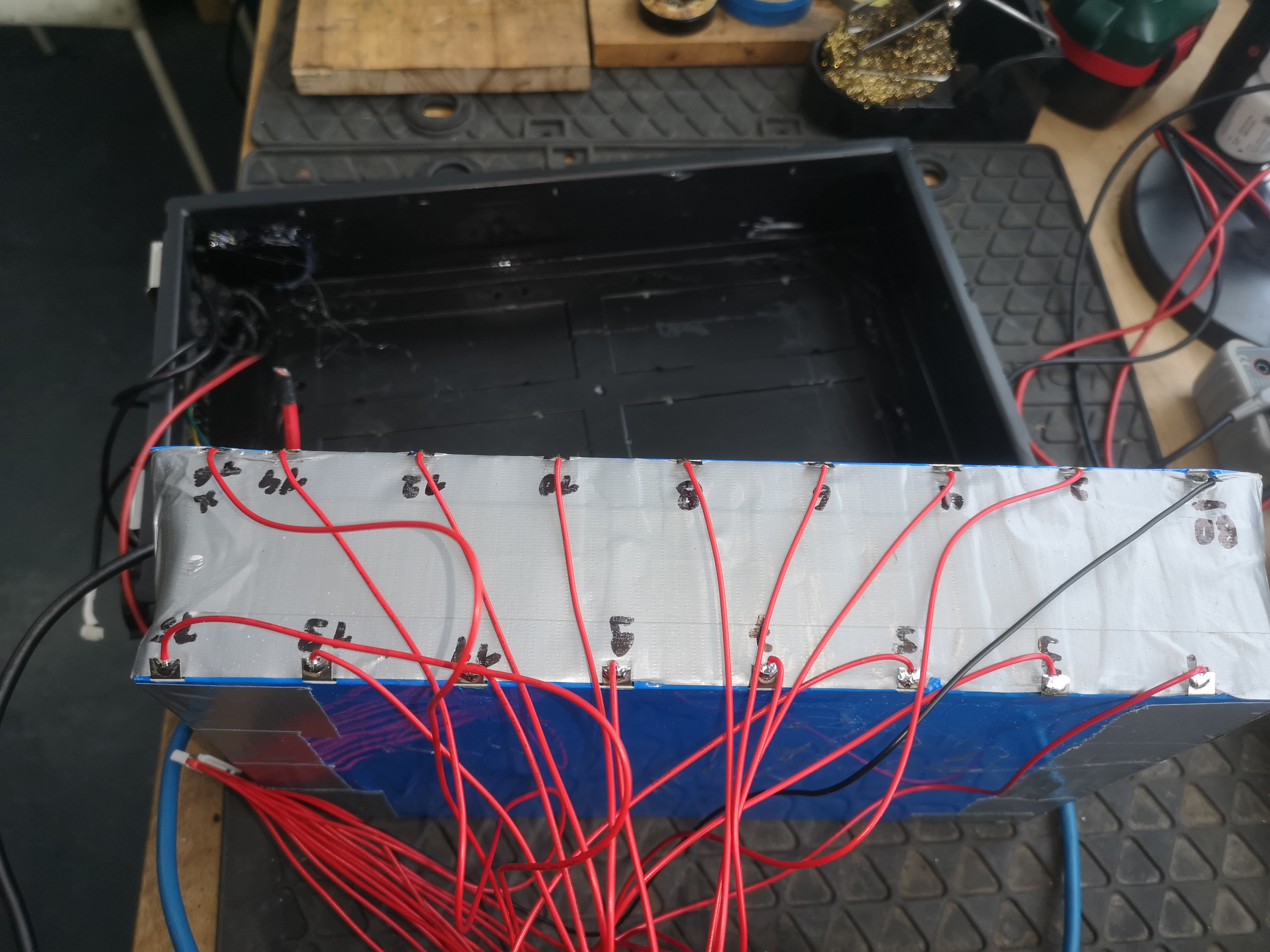

Die Akkus der Explorer E-Cruzer und anderer Roller aus dem Boomjahr 2019 geben reihenweise den Geist auf.
Bisher habe ich den Zellblock 1:1 ersetzt, also 16s 8p.
Nur durch die höhere Kapazität der LG MJ1-Zellen (3.500mAh Nennkapazität gegenüber 2.500mAh beim Original) ergab sich eine deutliche Steigerung der Gesamtkapazität, also der Reichweite.
Nun ist es uns zum ersten Mal gelungen, 16s 10p in das Gehäuse zu pflanzen. Das gelingt durch schmale Spacer und eine geschickte Kabelverlegung. Die Bleche im Gehäuse und im Deckel müssen sauber weggeflext werden. Ich lackiere das anschließend von innen - auch wenn es niemand sieht.
Da die LG-Zellen real mind. 3.300mAh haben sollen, ergibt sich eine Kapazität von mind. 33Ah (x59,2V=1.950Wh).
Mit zwei solchen Batterien kommt man deutlich über 100km weit, eher 120.

Ich verbaue in diesen Batterien ein smartes 60-Ampére-BMS von Daly, mit dem man über Bluetooth und App die Zellspannungen überwachen kann.
So einen Akku-Umbau 16s 10p kann ich dir anbieten. Er kostet etwa 700€. Das ist nicht wenig, aber deutlich weniger als der Preis für den schwachen Originalakku, der eigentlich nie lieferbar war. Die kleinere Variante mit 16s 8p ist etwas billiger.
