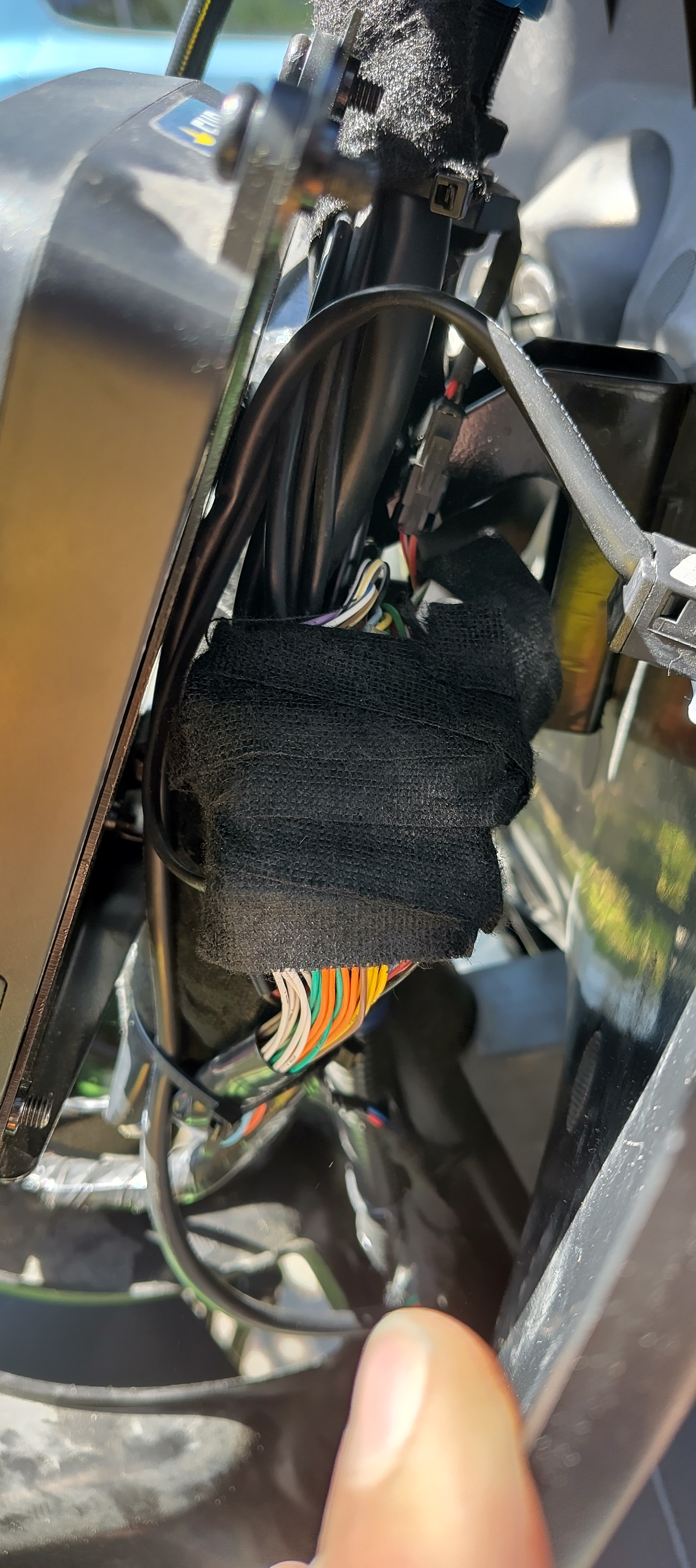

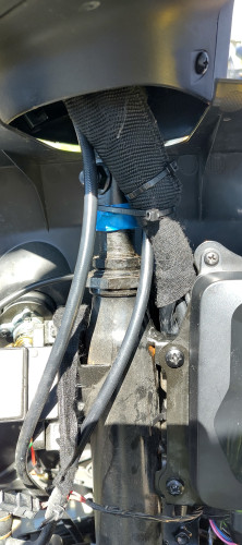

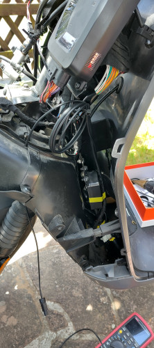

Ich vermute allgemeines Kabelbaumproblem irgendwo im vorderen Bereich, ich hab jetzt die zweite EVO und auch sind die Kabel sind komplett lieblos da reingefummelt worden, die Stecker nicht korrekt entlastet etc. das merkt man beim fahren irgendwas klappert immer bei unebener Straße oder wenn man auf den Hauptständer aufbockt und den Lenker bewegt man hört es schaben, der Lenker geht in eine Richtung leichter als in die andere oder federt zurück.
Selbst die Bremsleitung war beim Lenkeranschlag auf Spannung, hab die Halterung vom CBS Block etwas nach oben gebogen, alles neu verlegt und abgebunden, egal wie der Lenker ist jetzt steht, super locker egal welche Richtung und die Kabel bewegen sich nicht mehr mit.
Was schade ist das man eigentlich die massiven Stecker nicht bräuchte, die ganzen Stecker sind die Bedienelemente am Lenker selbst, alle Verbindungen gehen auf den großen Stecker der dann ans Dashboard geht, den dort sitzt auch die LCU (Light Control Unit) mit auf der PCB. Die hätten am Dashboard selbst Buchsen anbringen sollen, damit alle Bedienelemente direkt oben im Tacho eingesteckt werden, somit hätten man sich die Hälfte der Drähte in der Front sparen können....
Wenn man den Kabelstrang original belässt ist es nur eine Frage der Zeit aufgrund der massiven Stecker wo ein Dauerschwingbruch entsteht und man Drahtbruch erleidet.
Daher __vermute__ ich bei dir genau das Problem, das würde die ganzen sporadischen immer öfter auftretenden Probleme erklären. Lösung wäre alle Drähte mal durchklingeln und schauen ob man das Problem findet, wenn ja die klobigen Stecker entfernen und direkt zusammenlöten als Beispiel.

Hi, vielen Dank für die Antwort. also meine Kabel sind auf jeden Fall frei hängend und könnten das Problem sein! Ich schau mal was ich rausbekommen kann…

Kleines Update: ich habe alle Kabel gecheckt, keinen Fehler gefunden. Dann habe ich ein gebrauchtes Tacho bei Kleinanzeigen gekauft, eingesteckt und: taraaa, Tacho wieder voll da! Also war wohl das Tacho defekt… bei der Gelegenheit habe ich direkt den Lautsprecher deaktiviert, jetzt ist das Ding wesentlich erträglicher…
Weil ich gerade auf der Suche war, habe ich noch ne gebrauchte ecu gekauft, samt Schloss und Schlüssel und barcode. Mein Roller war ja offline und die ready Taste wollte nicht mehr so recht. Angesteckt, über die App den alten Roller getrennt und den neuen hinzugefügt. Neues Abo musste ich machen, aber jetzt ist alles wieder heile… ready Taste geht nun zuverlässig…
Manchmal hilft also leider nur tauschen, waren jetzt insgesamt ca 350€ zusammen …
