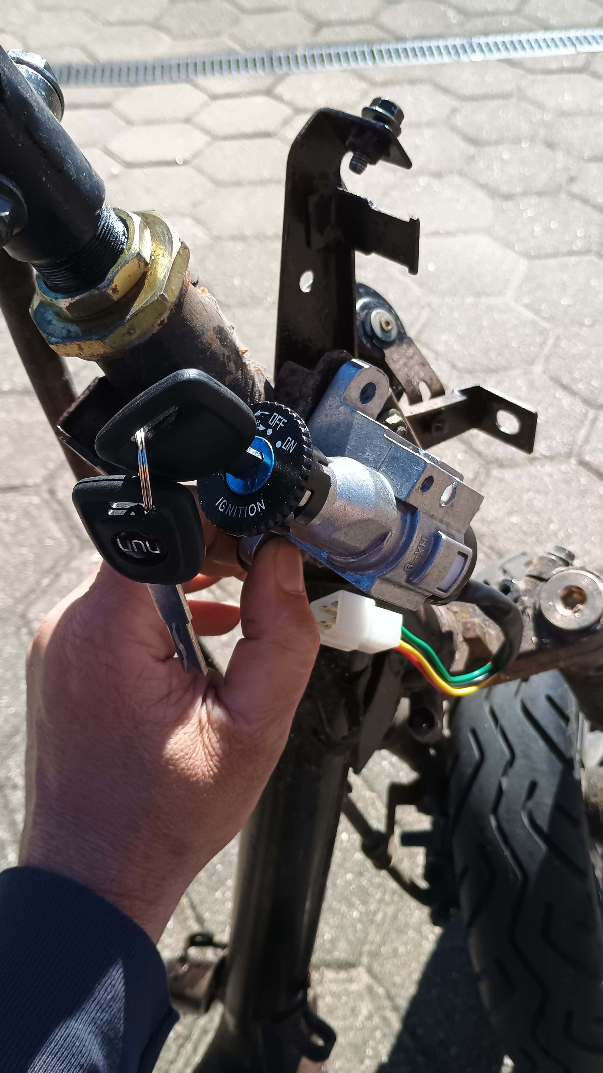

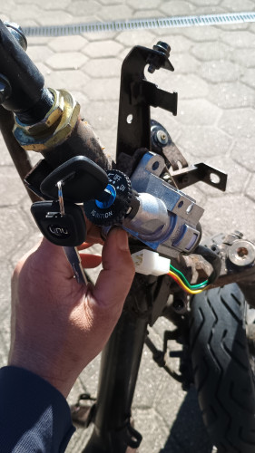

Gibt es auch eine Anleitung zum überbrücken des Zündschlosses? Wäre mir lieber wenn das hinüber ist anstatt der Controller
Lg
Pia

Einfach beide Kabel zusammen stecken.

Kommen da nicht 4 Leitungen an?
Man könnte auch mit einem Multimeter im Widerstandsmodus testen, ob das Zündschloss durchschaltet.

Die richtigen 2 oder halt messen.

Yo ich hab mir einfach ein YouTube Video angeschaut wie man ein defekten Zündschloss erkennt mit dem Multimeter. Hat super funktioniert. Das Zündschloss ist noch in Takt und es ist wohl etwas anderes kaputt. Immerhin hab ich das Ding jetzt einmal komplett zerlegt
Habt ihr noch eine Vermutung? Beim Controller kommt die Spannung aus der Batterie an. Von B+ zu motor phase(blau, grün, gelb) kommt auch Spannung an von B- nicht. Hat das etwas zu bedeuten?

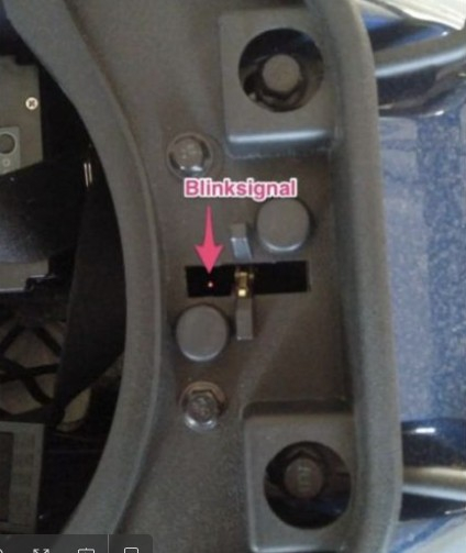

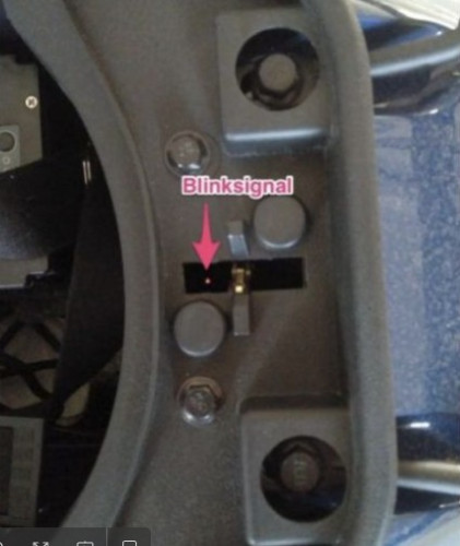

Wenn du die Zündung an hast, blinkt dann der Controller?
Und wenn ja, wie oft?
Piakey
- Beiträge: 5
- Registriert: Mo 4. Mai 2026, 21:44
- Roller: UNU classic
- PLZ: 90763
Re: UNU Classic gibt an Ampel Geist auf
Nein, hab gar kein Blinken gesehen
