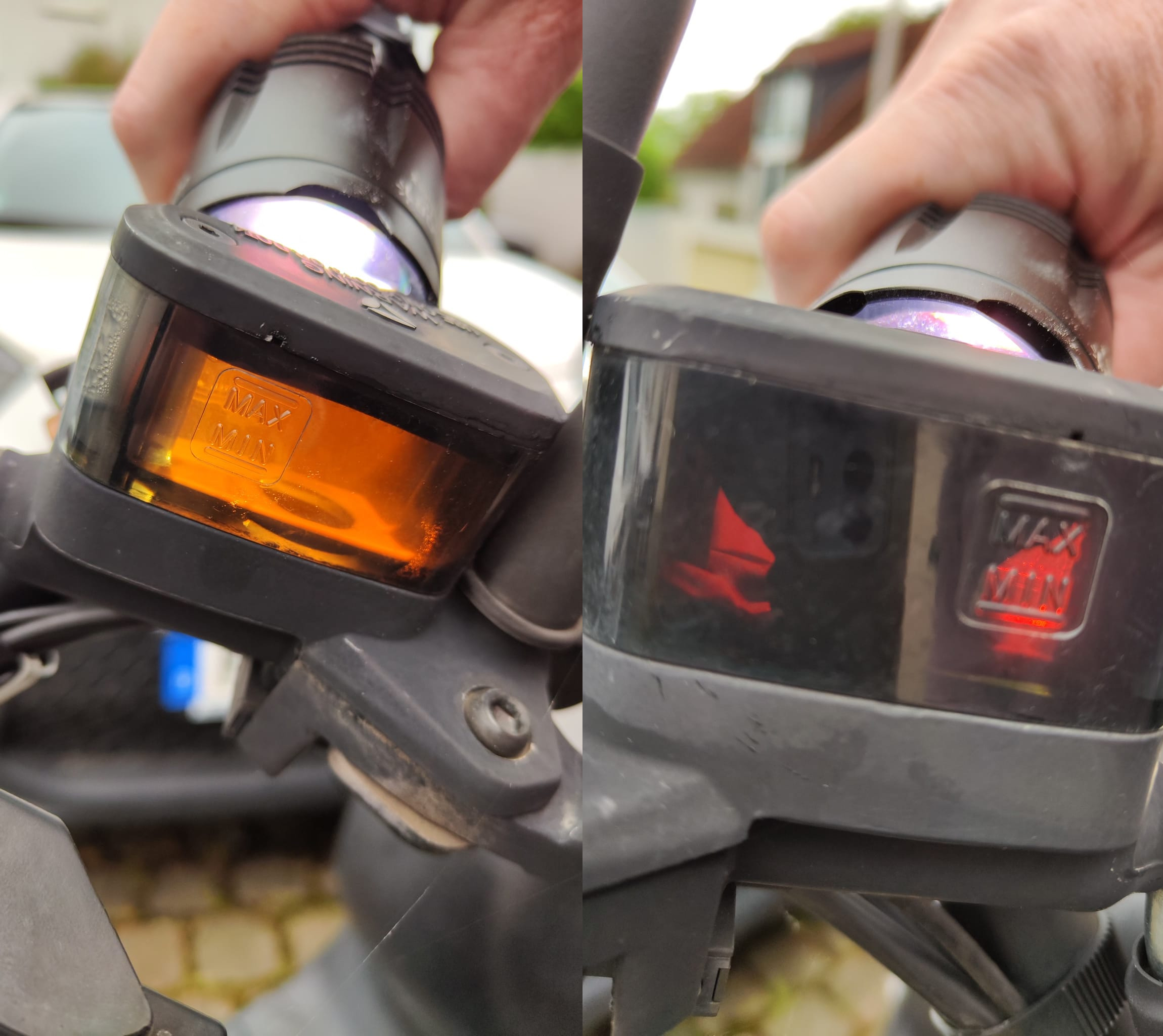

Moin, es kam, wie es kommen musste. G5 kaputt und keiner kanns reparieren.
Die Vorderbremse bremst nicht mehr (der Hebel lässt sich durchziehen, aber keine Bremswirkung).
Die beiden Bremsflüssigkeitsbehälter sehen so aus:
Links für hinten: sieht so aus, als wäre der komplett leer.
Rechts für vorne (wo er nicht mehr bremst): sieht so aus, als wäre da ein schwarzer Klumpen (Gel?) drin.

Dabei sind die Wartungsvorgänge sogar gleich zum Verbrenner. Oft sogar die selben Teile, Verstehe nicht warum das keine Werkstatt machen will.
Das größte Problem wird das finden der Ursache für die starke Verfärbung vom linken. Das gefährlichere ist aber der Druckverlust vom Rechten, könnte Luft oder Wasser sein, was in das System kam.

Pedator92 hat geschrieben: Do 7. Mai 2026, 11:45 Dabei sind die Wartungsvorgänge sogar gleich zum Verbrenner. Oft sogar die selben Teile, Verstehe nicht warum das keine Werkstatt machen will.
ja, sind teile von der stange, mit etwas anderen design (statt vollkörper, kunstoffgehäuse)
was die chinesen da benutzen, ist weder ein DOT, noch sonstwas.
ich hatte mal so ne bremse geöffnet, es roch nach fischöl und war gelartig.... war auch schön etwas körnig geworden. was soll sich da noch komprimieren lassen bei einem werdenden festkörper?
das dunkle kommt von wasser, luft, rost in den leitungen, ich vermute das die anlagen nicht sehr dicht sind, und das die "bremsflüssigkeit", die sowieso ätzend ist (außer die silicon wariante) die leitungen, bremssattel und den kunsstoff angreift. deswegen die dunkle färbung. schlicht dreck.

Der Roller ist von 2022? Wenn da bis heute niemand an der Bremse gewerkelt hat ... schlecht!
Das hat nun nichts speziell mit Yadea zu tun, E-Roller sind nicht wartungsfrei. Mal abgesehen davon: auch die anderen Rollerhersteller verbauen bei der Bremse üblicherweise Chinaware.
Normalerweise "verdunstet" Bremseflüssigkeit nicht, das System ist geschlossen. Nun kann es aber sein, dass die Flüssigkeit tatsächlich fragwürdig ist. Trotzdem wäre meine Vermutung, dass es irgendwann mal eine Pfütze gegeben haben muss, sonst wäre der Behälter nicht ganz leer. Undicht werden können alle beteiligten Komponenten, Zange. Leitung, Handpumpe.
Bremsflüssigkeit muss auch erneuert werden. Den "schwarzen Klumpen" würde ich für die Deckeldichtung halten, und wenn schwimmt statt abzudichten, dann sind die Verfärbungen erklärbar. Dichtungen wird es nicht einzeln geben.
Letztendlich benötigst Du eine komplette Bremsenüberholung, mit einigen Neuteilen wie Bremsschläuche, mindestens eine Bremspumpe samt Vorratsbehälter, neue Klötze sowieso und für 5€ Bremsflüssigkeit. Kosten: ich würde mal mit eher 400€ und mehr rechnen.
Händler: wenn Du ab 400€ aufwärts in die Bremse investierst, dann kommt es auf die Kosten für einen Miettransporter auch nicht mehr an, und man kann sich einen Händler von der Yadea-Seite aussuchen - sofern die Neukunden nehmen, und das mitten in der Saison. Ob es sich lohnt hängt vom Zustand des Fahrzeugs ab.
Ich bin jetzt mal etwas fies: ich habe zu meiner verkaufenden NIU-Werkstatt gute Kontakte gepflegt und die Kisten zu jedem Inspektionstermin dahin gebracht. Dann hat das mal 100-200€ pro Besuch gekostet, bei meinen Jahresfahrleistungen auch 3-4 mal im Jahr, der Vorteil war, dass ich auch bei plötzlichem Reparaturbedarf immer gut versorgt worden bin. Keine Inspektion ist sparen am falschen Ende, falls man auf die Karre angewiesen ist. Eine Inspektion soll Defekten vorbeugen, und der Klumpen im Bremsflüssigkeitsbehälter hätte nicht sein müssen.
