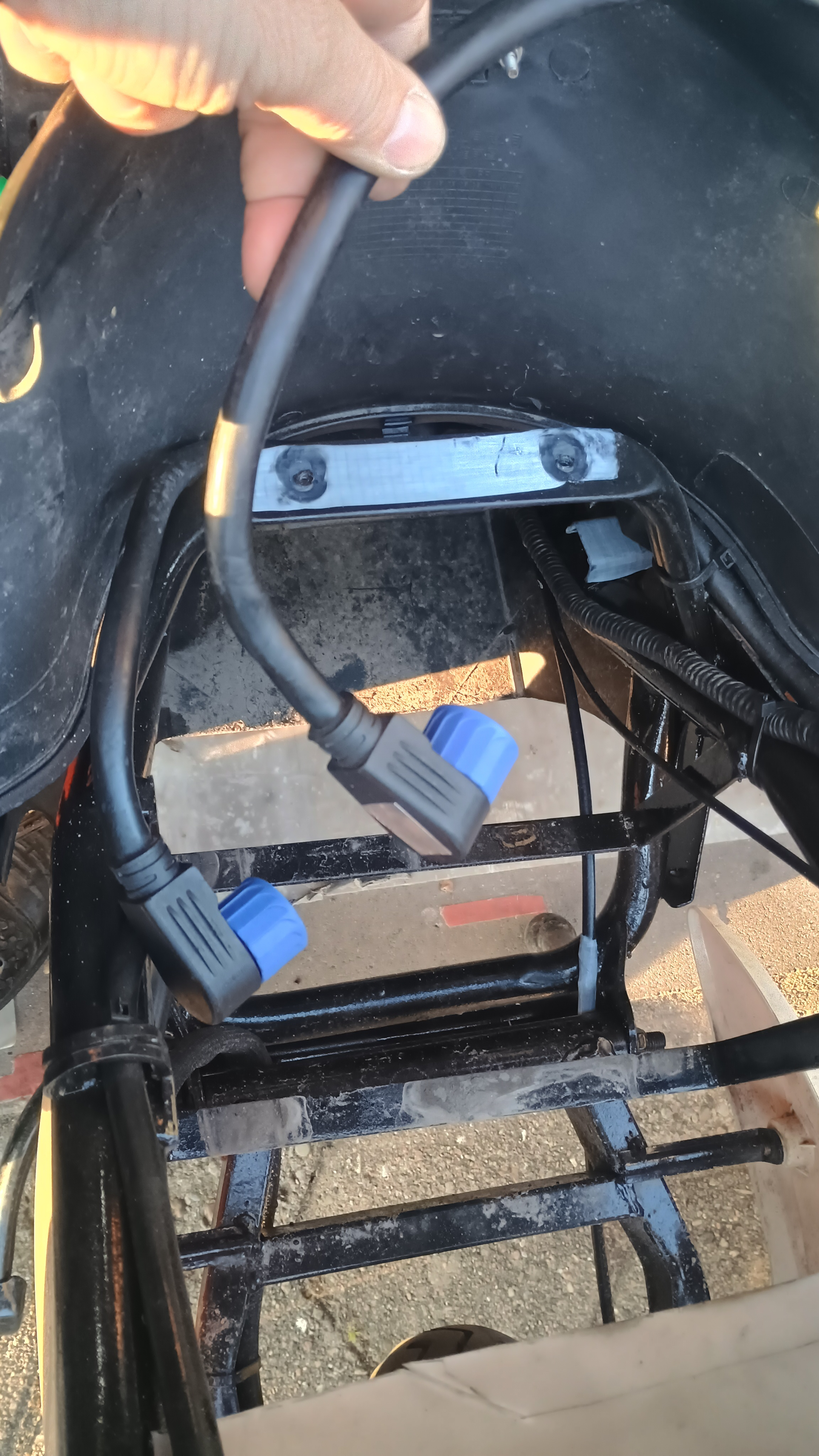

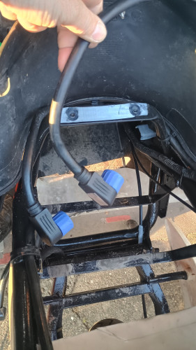

Ich habe meine beiden Akkus aus 2016 mit 2000 km, ein paarmal über Kreuz gefahren , geladen und gemessen und fahre die jetzt in Parallelschaltung. Wobei wohl neue Zellen im alten Gehäuse oder ein Akku mit richtig viel Kapazität die Lösung mit viel Reichweite und Spaß ist.
