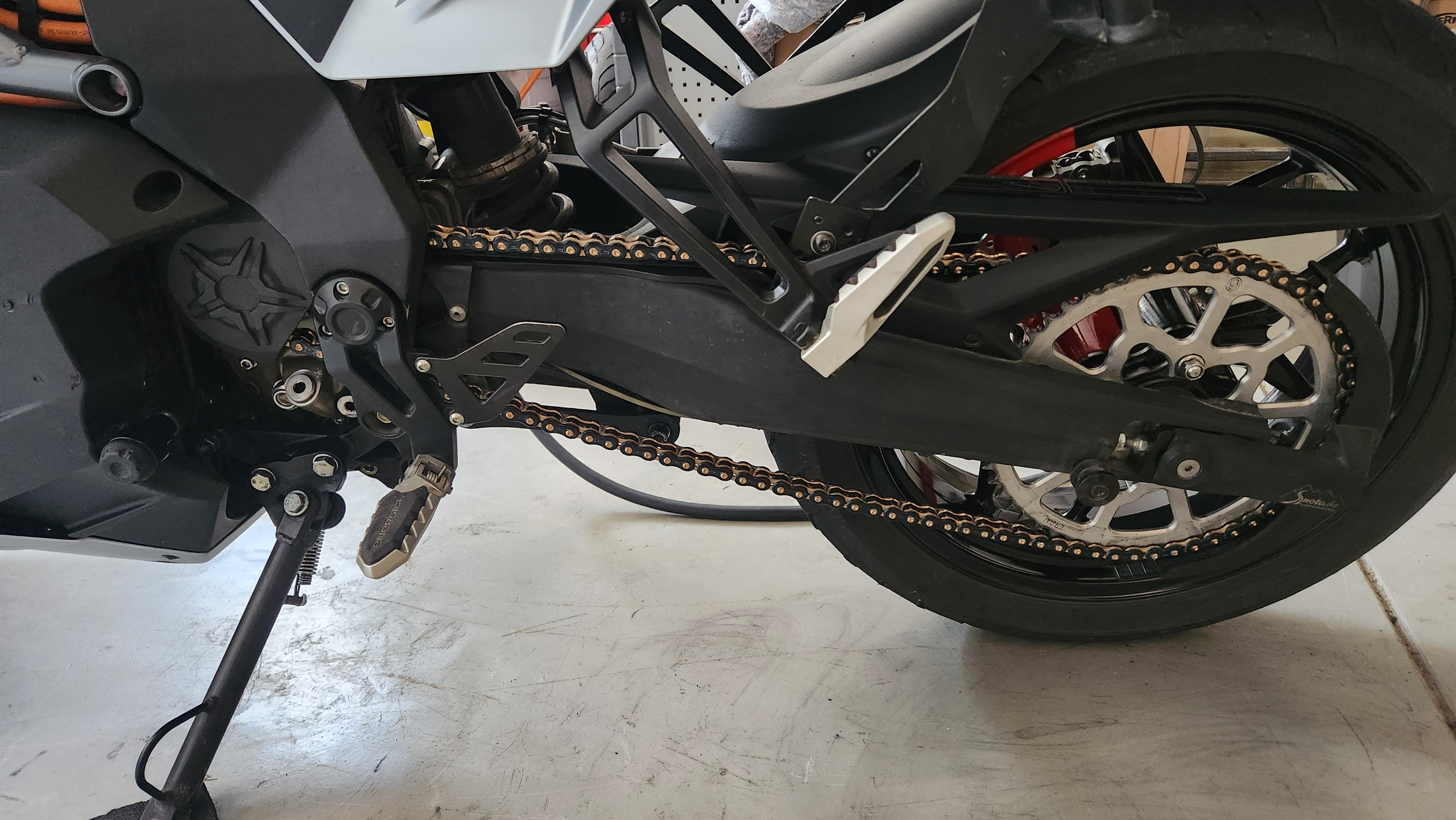

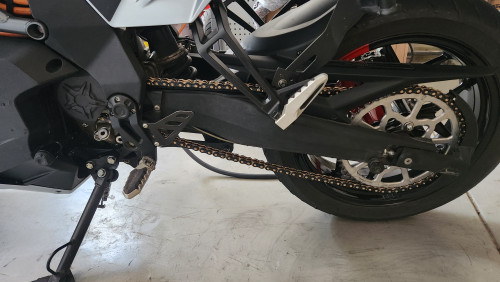

Zwischen Bericht
Bis jetzt bei 18600km kein Ölverlust.
Und das Klagergereusch am Ritzel hab ich auch gefunden. Nicht wie gedacht am Übersetzung Getriebe.
Neue Kette und Ritzel (von 15er auf 16er geändert) Jetzt läuft es wieder leise und geschmeidig.

Re: Problem mit Experia Getriebe und Motor
Ist der hintere Kettenschutz bei der Experia Serie? Ich hätte auch gern einen an meiner Ribelle ...
Den kann man bei snoto.de kaufen. Gibt es sowohl für die Experia als auch für Ribelle/EsseEsse9.
