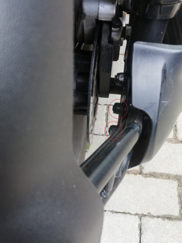

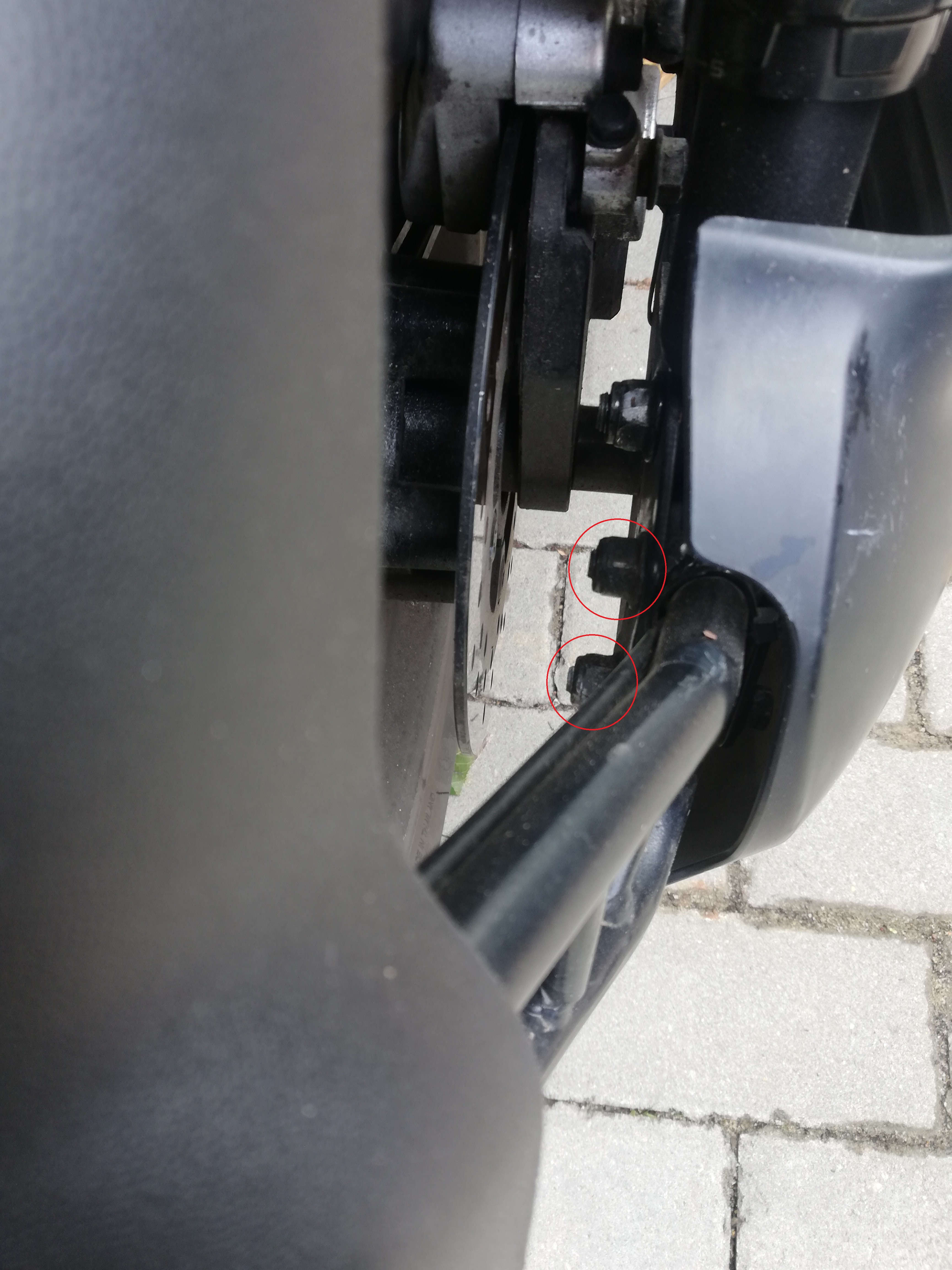

Trat das erst nach dem Spannen der Kette auf? Vielleicht hast du sie zu straff gespannt oder sie ist zu wenig geschmiert?
Prüfe auch die Befestigungsschrauben des hinteren Schutzblechträgeres auf beiden Seiten auf festen Sitz.

Nein das Knarzen hab ich auch schon vor dem Spannen registriert. Bin vorher davon ausgegangen, daß es sich um die Kunststoff-Karosserieteile handelt die evtl. leicht unter Spannung stehen.
Die Kette ist/war Top mit HKS seit Beginn geschmiert, ist nict zu fest gespannt und schließe die Ursache hier aus.
Die Kotflügel Befestigungsschrauben sitzen auch fest.
Ich tippe mal auf die Federbeine. Wenn der Roller auf dem Hauptständer steht und ich ihn von vorn nach hinten wippe, tritt bereits nach leichtem Kontakt des Hinterrades mit dem Boden bei leichtem Einfedern das Geräusch auf. Das Verändern der Federvorspannung hat auch nix gebracht

Nach 2 Std. Fehlersuche und Demontage der Hinterradschwinge habe ich die Ursache gefunden und behoben
Es waren die vorderen Buchsen der Hinterradschinge die scheinbar noch nie gefettet wurden. Bei der Gelegenheit hab ich dann gleich noch die restlichen Schmierarbeiten erledigt, die die Chinesen vergessen haben
