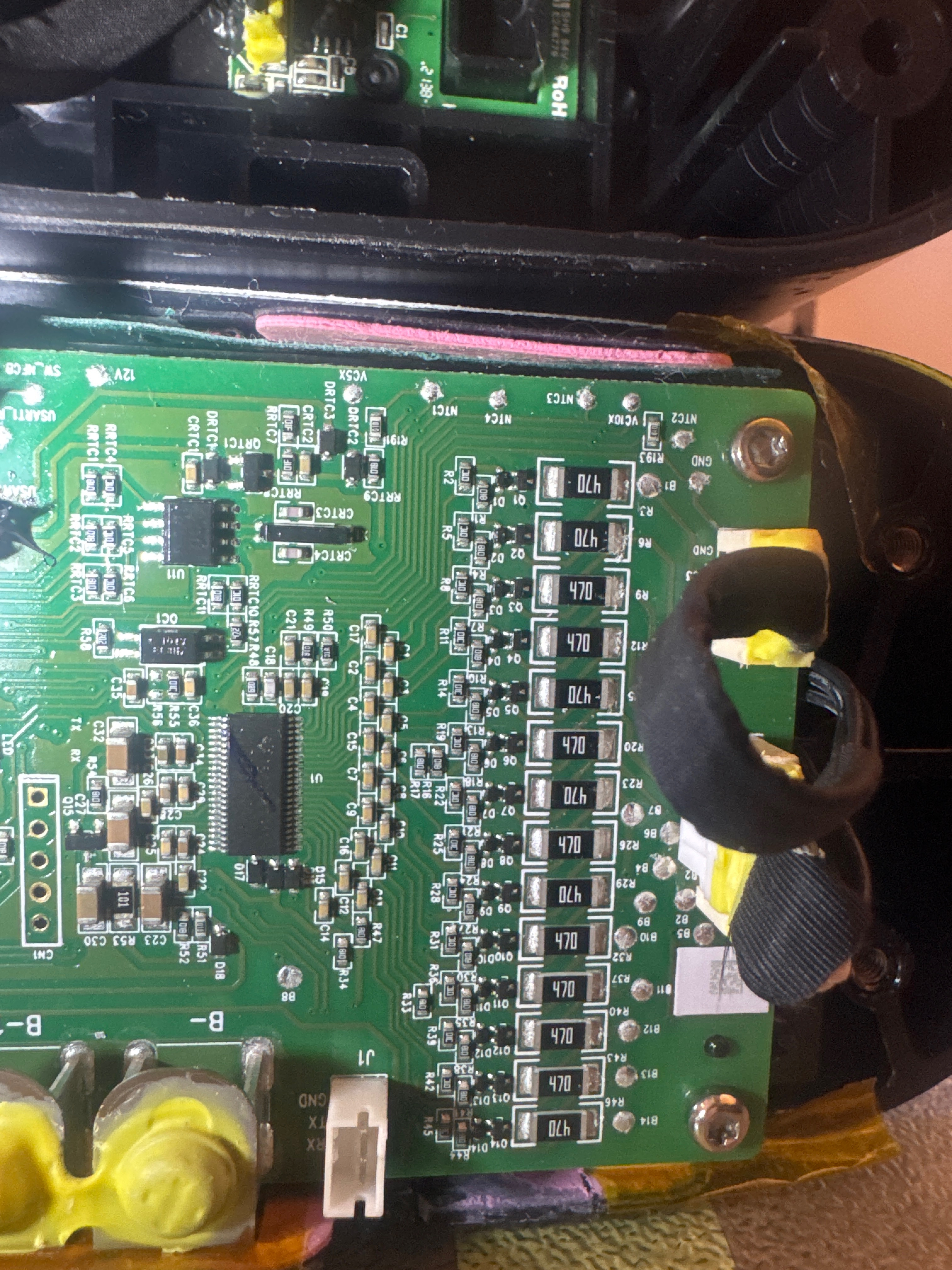

Unu Pro Akku lädt nicht nach Zellentausch!!!! Ich benötige Hilfe bei der Reparatur meines Unu Pro Akkus.Ich habe kürzlich die Akkuzellen eigenhändig ausgetauscht. Optisch ist alles einwandfrei, alle Verbindungen sitzen fest und die Spannungen der Blöcke sind stabil. Trotzdem lässt sich der Akku nun nicht mehr laden.Ich vermute, dass das BMS (Battery Management System) blockiert ist oder zurückgesetzt werden muss, da es während des Zellentauschs kurzzeitig stromlos war. Wie können das BMS entsperren?

Hallo. Danke. Ich habe alle aktuellen Spannungen und Sicherungen überprüft. Visuell und nach den Messungen funktioniert alles. Die Batteriezellen hatten eine Spannung von 0,2 V – 0,1 V, und möglicherweise hat die Schutzschaltung des Mikrochips ausgelöst. Jetzt sind neue Zellen eingebaut, und die Spannung jeder Zelle beträgt 3,6 V.

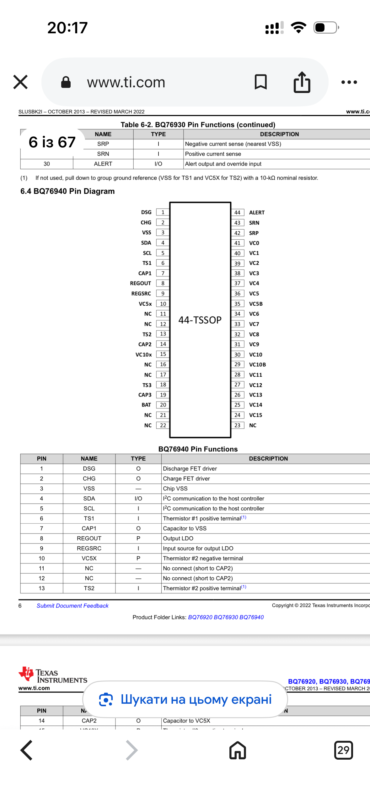

BQ76940003
BQ76940003
BQ76940003
BQ76940003

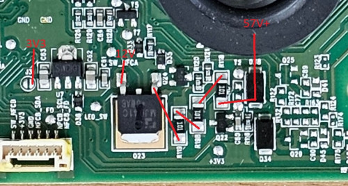

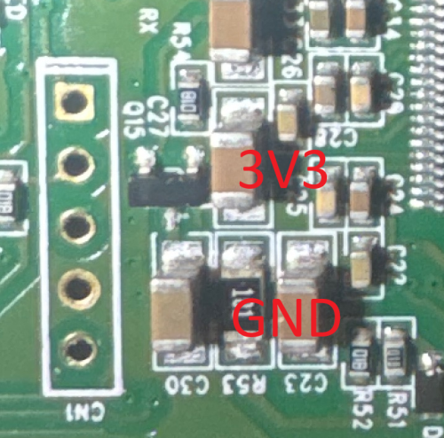

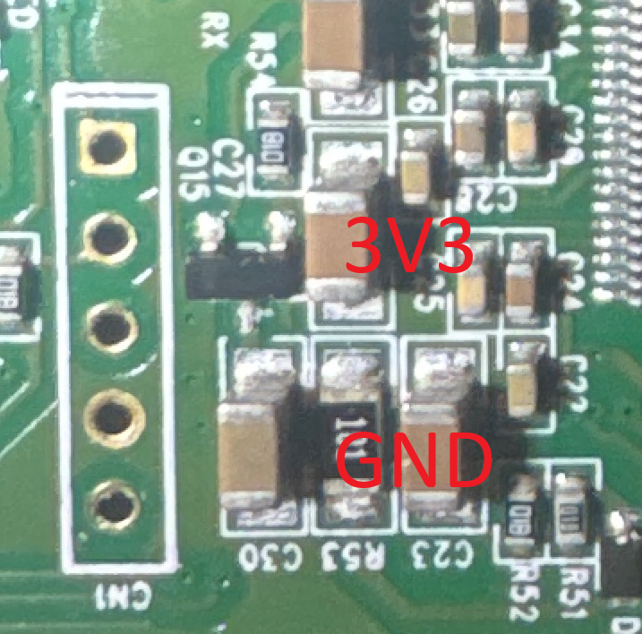

Leg mal an die Batteriepole eine Spannung an (20V sollten reichen) und schau ob du an der Stiftleiste eine Spannung (3,3V) misst.
Pin 2 und Pin 4

Pin2 -0
Pin4 - 2,14v
in - 56,7v
Alert - 3,2v

2,14V ist zu wenig, eventuell geht deine Spannungsversorgung nicht

Die vorherigen Parameter wurden vom Chip abgenommen. An den Pins des Pads auf dem Foto gilt: Pin 2 hat 3,2 V, Pin 4 hat 0 V.

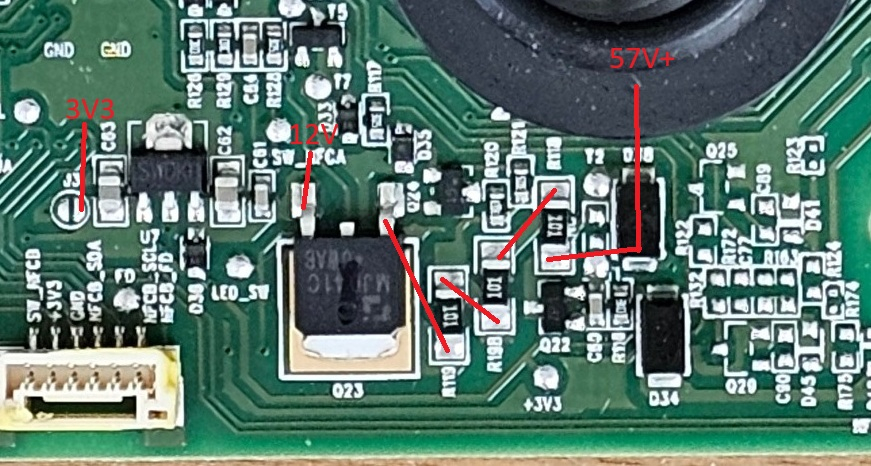

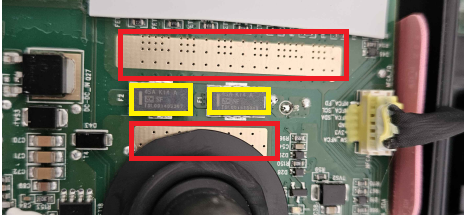

Laut dem letzten Foto:J - 3,2v, 13,5 V und 56,7 V statt der angegebenen 12 V und 57 V.

Die 12V können auch 13,5V sein, diese Spannung ist nicht sehr genau. Die Frage ist, ob der Linearregler(U7) dahinter die 3V3 macht?
