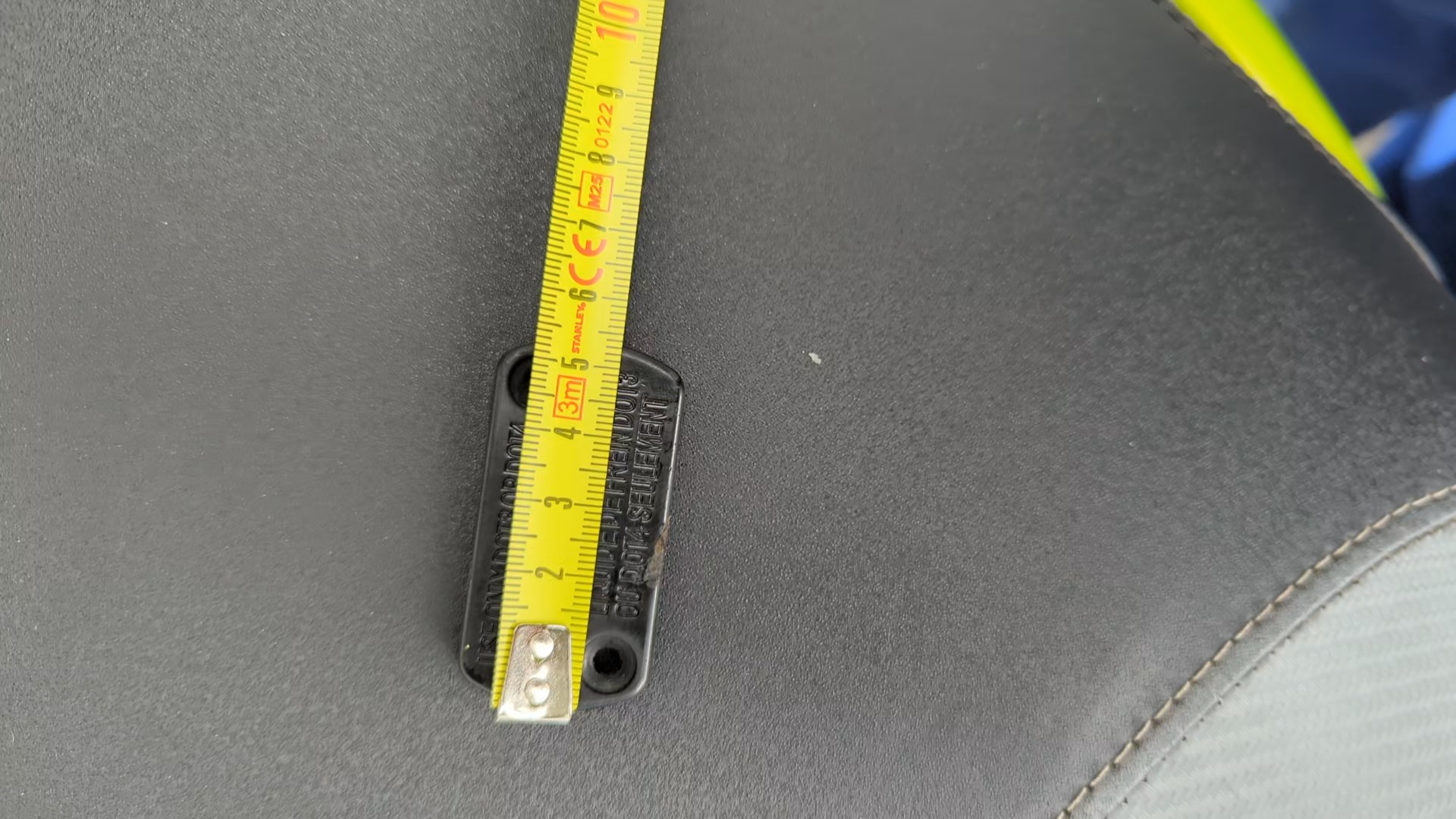

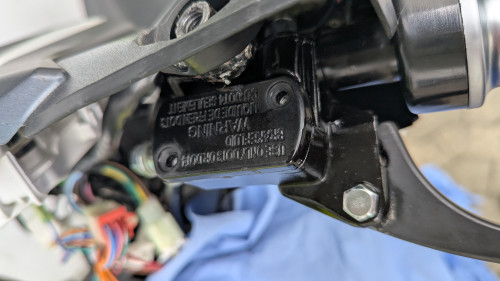

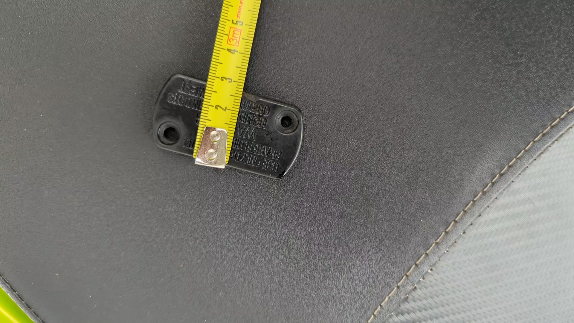

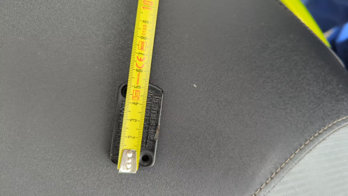

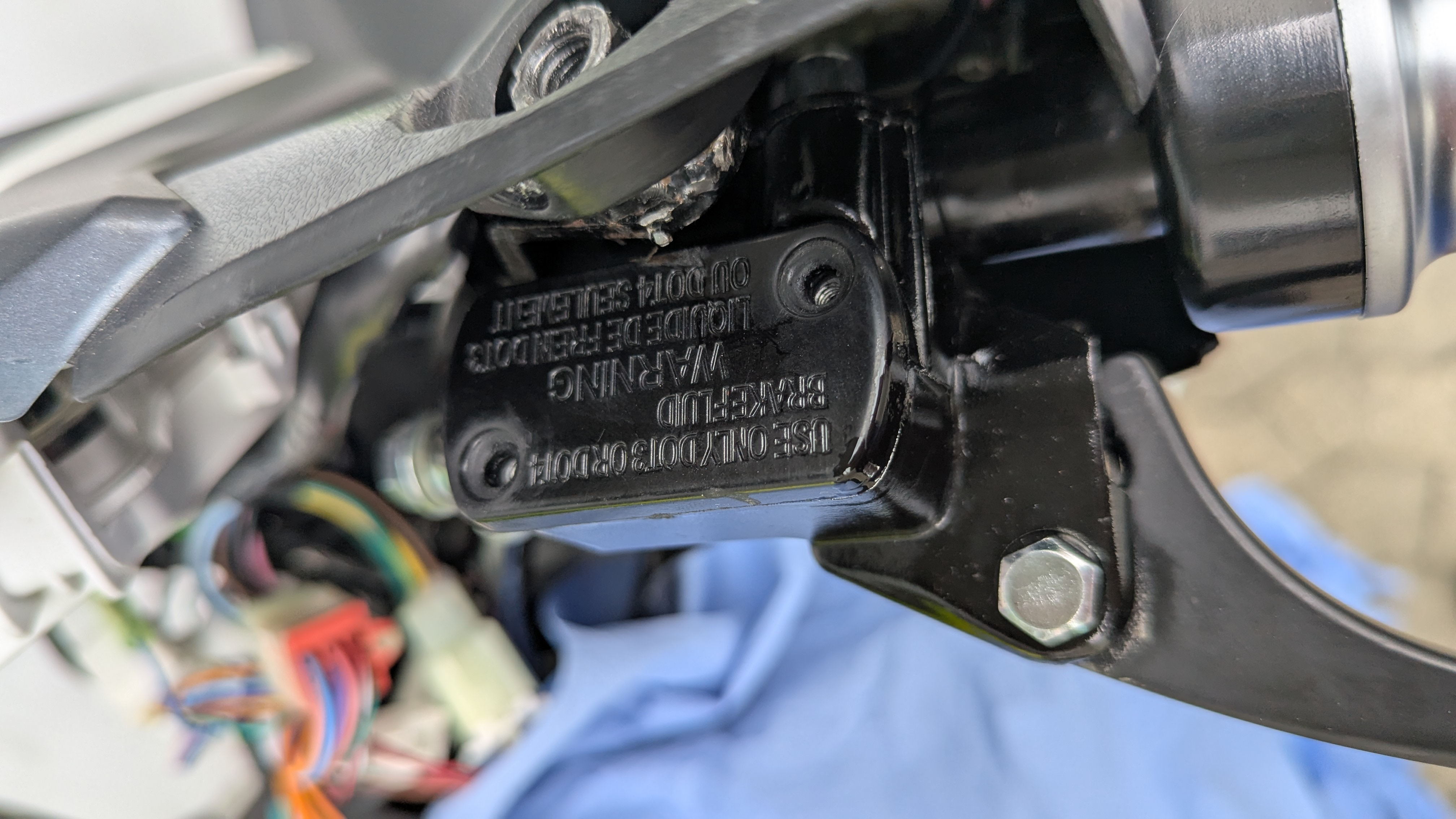

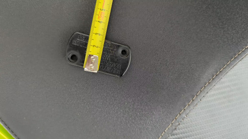

So, habe es endlich mal geschafft Bilder zu machen.
Habe auch bemerkt, dass der Deckel aus Plaste ist und auch verzogen, gehe mal davon aus, dass er deswegen undicht ist. Wo bekomme ich jetzt einen neuen her ? Lg

kannst Du den Eindruck vom Foto bestätigen, dass es die linke Bremse, also die für das Hinterrad ist?
Da muss dann diese Art Bremspumpe mit Spiegelbefestigung direkt am Behälter gesucht werden.
Bei Motor-X finde ich aber (auf die Schnelle) nichts, was dem ähnlich sieht - ein seltenes Stück ist da verbaut.
Deckel einzeln, wird wohl auch nicht einfach zu finden sein.

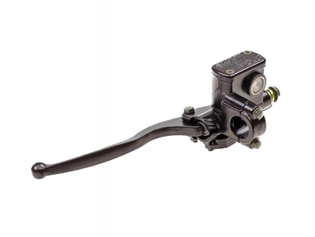

Die Möglichkeit auf gut Glück eine Bremspumpe wie diese:
https://www.motor-x.de/p/vorderradbrems ... spiegel-m8
zu kaufen, weil der Deckel ähnlich aussieht, birgt natürlich das Risiko, dass es nachher doch nicht passt.
Wenn, kann da aber allenfals der Deckel benutzt weden.

Ich würde bei Ali oder Amazon nach kompletter Einheit suchen.
Das sieht doch verdächtig ähnlich aus:
https://de.aliexpress.com/item/10050046 ... in_prod%3A
Oder eher dieser:
https://de.aliexpress.com/item/10050103 ... 7102032373
Gibt bestimmt noch andere, war nur einer meiner ersten Treffer.

Hi, ja genau ist der linke, also die für das Hinterrad.
Ja ich glaube auch, ich schau da einfach mal bei Ali. Danke euch

auf dem Foto vom betroffenen Fahrzeug stört leider das Verkleidungsplastik den Blick. Ist die Gewindeaufnahme für den linken Spiegel da direkt am Lenker und garnicht an der Bremshebelarmatur mit dran?
Dann gingen die Teile (ohne Gewindeaufnahme), wenn man die linke Seite bekommt.
Hier in wenigen Tagen geliefert:
https://www.moto-deluxe.de/verschleisst ... r-motorrad

Wenn ich das recht sehe, brauchst du ja nur einen neuen Bremsflüssigkeitsdeckel.
Insofern einfach das billigste Modell bei Aliexpress kaufen, und dann hoffen, dass der Deckel von dem gekauften passt. Natürlich sollte er die zwei Schraubenlöcher diagonal nur haben.
Mein Bremsflüssigkeitsbehälterdeckel ist mit 4 Schrauben gesichert. Und der schaut im wesentlichen so aus wie deiner. Auch mit Schraubenloch für den Rückspiegel. Muß man also aufpassen.
