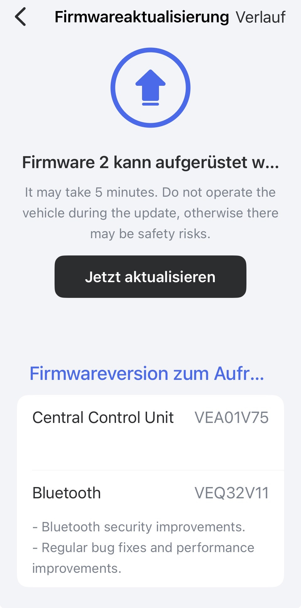

Ich besitze einen NIU MQI-GT EVO und er zeigt mir in der App an, dass es 2 Updates gibt (Siehe Bild 2).

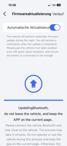

Was bleibt, ist ein blauer Balken, der sich direkt nach dem Startvorgang von links nach rechts füllt. Das wars.
Ich habe mal zwei Screenshots angehängt. Das erste Bild zeigt die starre Situation, das 2. Bild, was upgedated werden soll.
