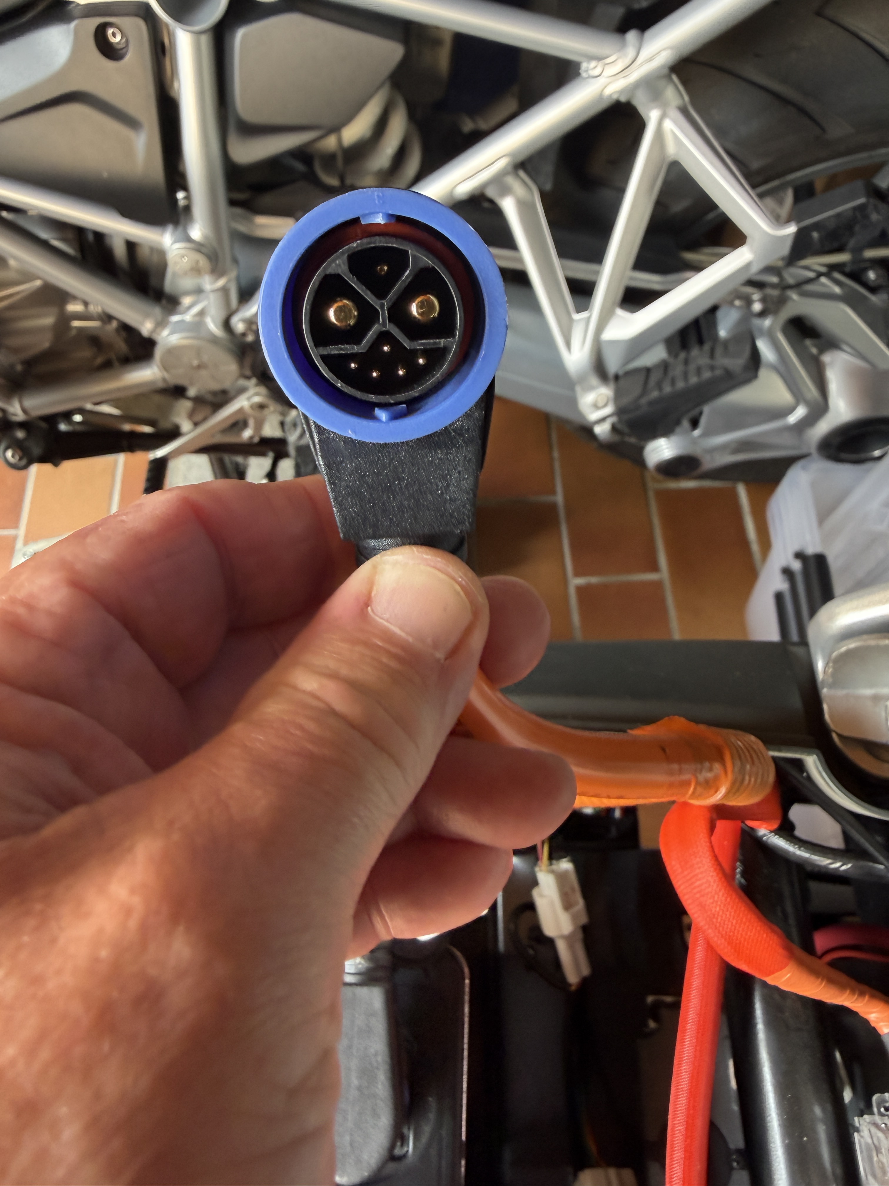

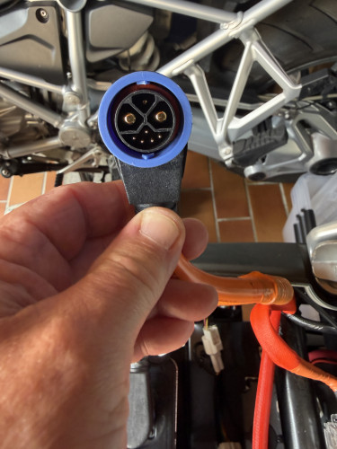

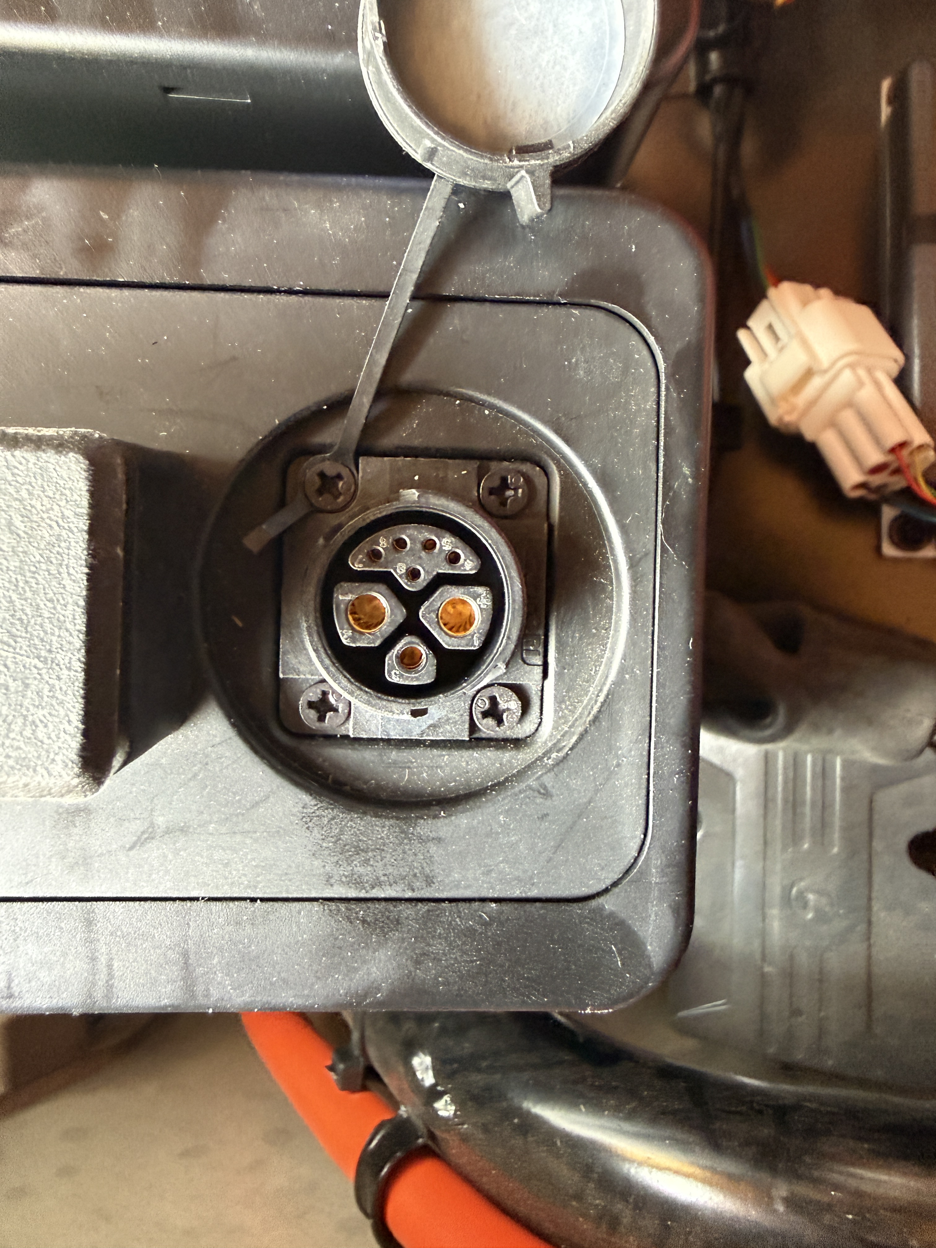

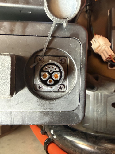

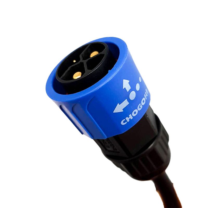

Die Akku-Buchse beim INOA Sli8max ist offenbar eine vom Typ Chogori 2-1-5.
Da das Laden ja funktioniert: diese Frage:
Hat der Stecker vom Ladegerät die beiden dicken Pins drin, wie hier?:
Oder ist da nur je ein Dicker und ein mitteldicker Pin und ein dünner Pin drin?
So wie hier?:
So wie hier?:

Hallo DIDI... wow danke für die lehreiche Nachricht... ich hab natürlich gleich mal die Tests mit einer Batterie als interner Anschluss gemacht. so konnte ich am 2. Stecker bei ausgeschaltener SIcherung dann 64 V Batteriespannung messen. Ich habe den abgebildeten Stecker an der Batterie und natürlich Ladegrät. Aber egal wie is stecke oder schalte es gibt keine Anschaltfunktion am Roller.

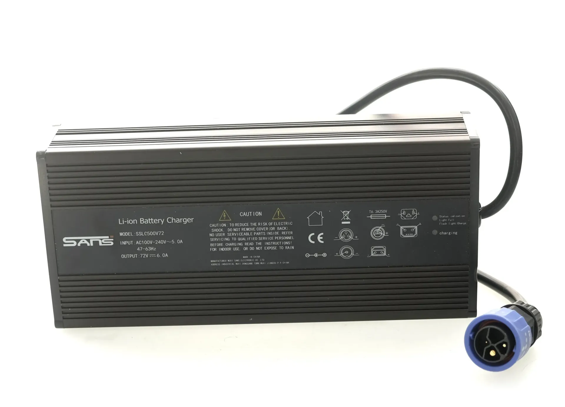

OK, eigentlich hatte mich interessiert, wie der Stecker vom Ladegerät des SLi8 aussieht (der am Akku ja funktioniert).
Gehen wir mal davon aus, dass an Dem auch alle Pins bestückt sind, wie am Akku-Anschluss-Kabel im Roller und am Ladegerät des INOA SLi5 ist das ebenfalls so.

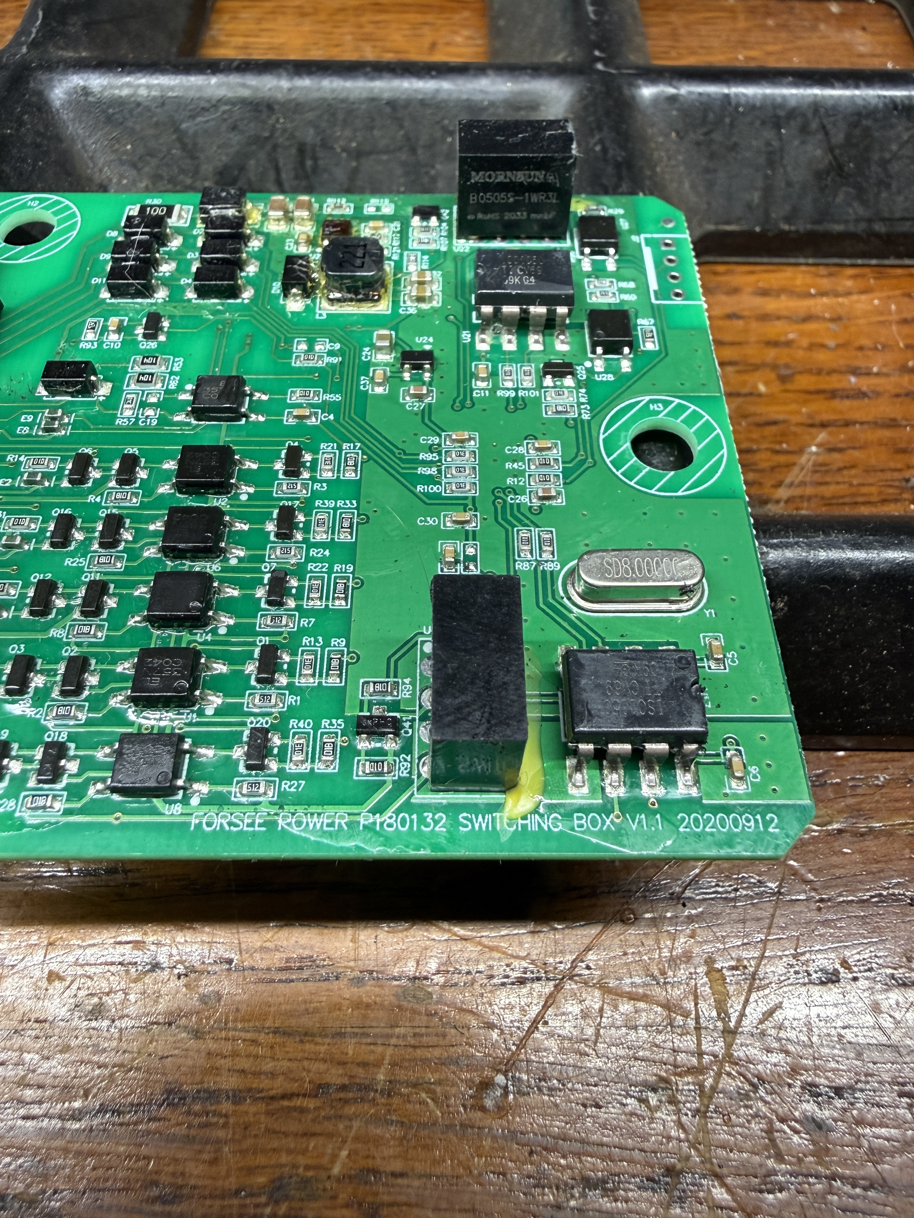

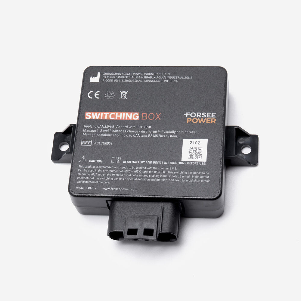

das ist offenbar ein Teil, dass zum Management der Kommunikation zwischen mehreren Akku-BMS (via RS485) und dem CAN-Bus des Rollers benötigt wird und die Entladung (gleichmäßig geregeltes Spannungsniveau) steuert.
Wenn der Fehler da drin steckt (wie bei den ähnlich Betroffenen) scheitert es wohl schon an der digitalen Kommunikation, die den speziellen BMS in den Akkus eigentlich sagen soll, was sie wann tun sollen, was sie wann dürfen und was sie anderwann nicht dürfen.
Na super ! Direkt am "dummen" Ladegerät laden die Akkus einwandfrei.
Aber sobald sie so angeschlossen sind, dass von der Box intelligente Befehle erwartet werden, läuft nichts mehr, wenn es dort streikt.
Das ist leider nicht die sonst übliche Dual-Battery-Analog-Elektronik mit Dioden, wo messen helfen könnte, einen Fehler einzukreisen.
Da fließt wohl auch kein nennenswerter Strom mit Leistung durch, der Bauteile so verschmoren könnte, dass man die direkt als schadhaft erkennen kann. Da bin ich dann auch ratlos.
Zumindest wage ich mal die Aussage, dass wenn dieses Teil tatsächlich streikt, auch die an Deinem Roller aufgetretenen Störungen so zu erwarten wären. Hoffentlich hält dann ein Ersatzteil länger durch, als die Version die ab Werk drin verbaut war.

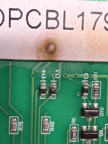

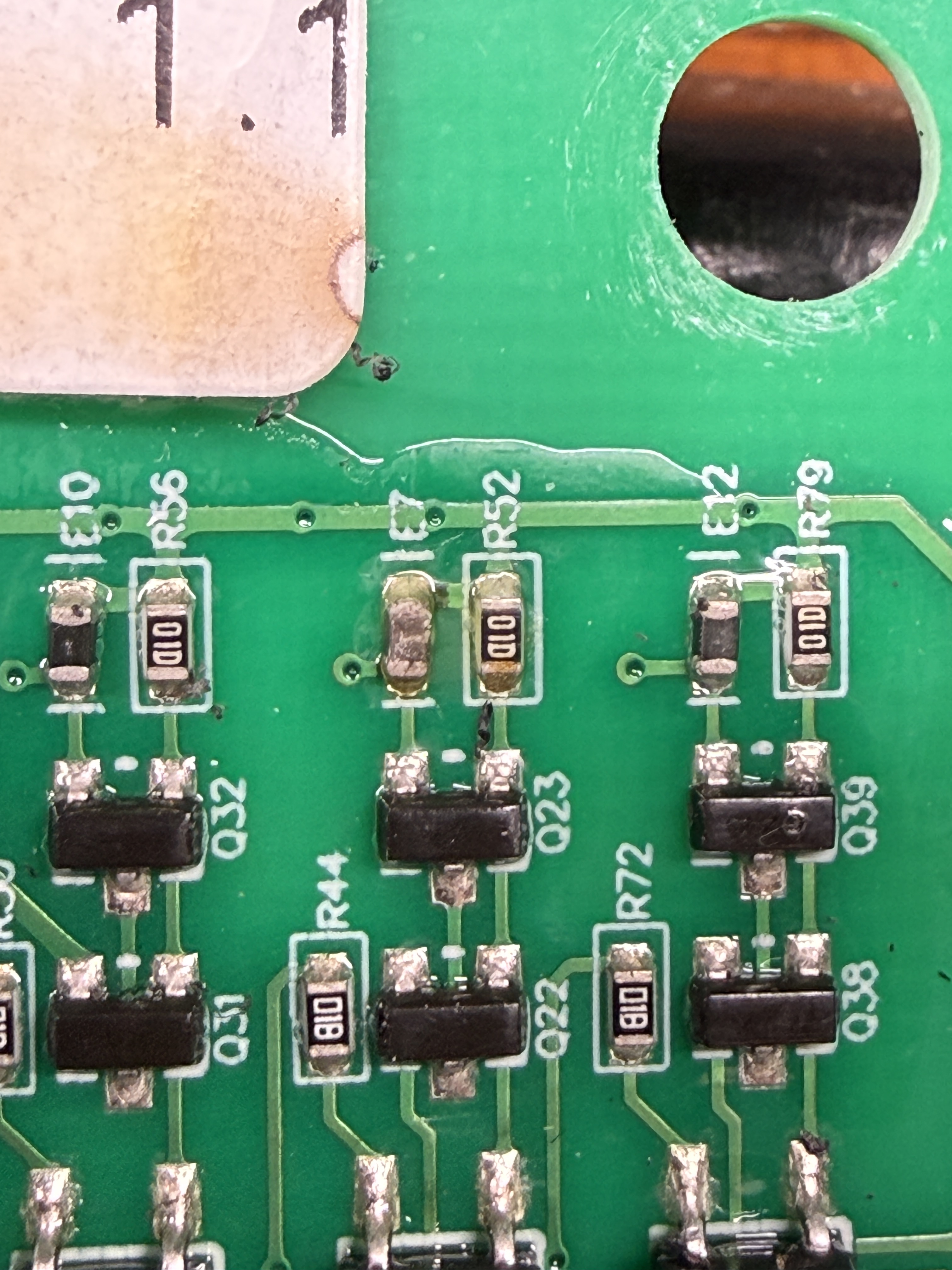

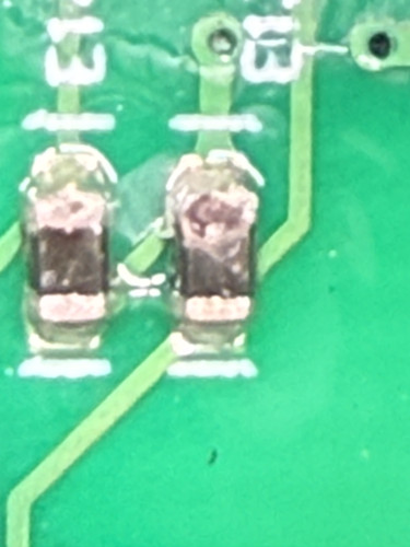

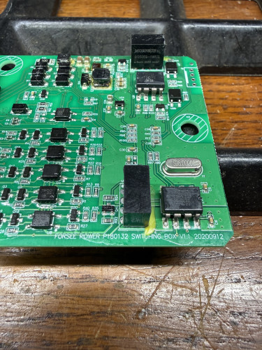

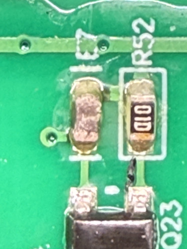

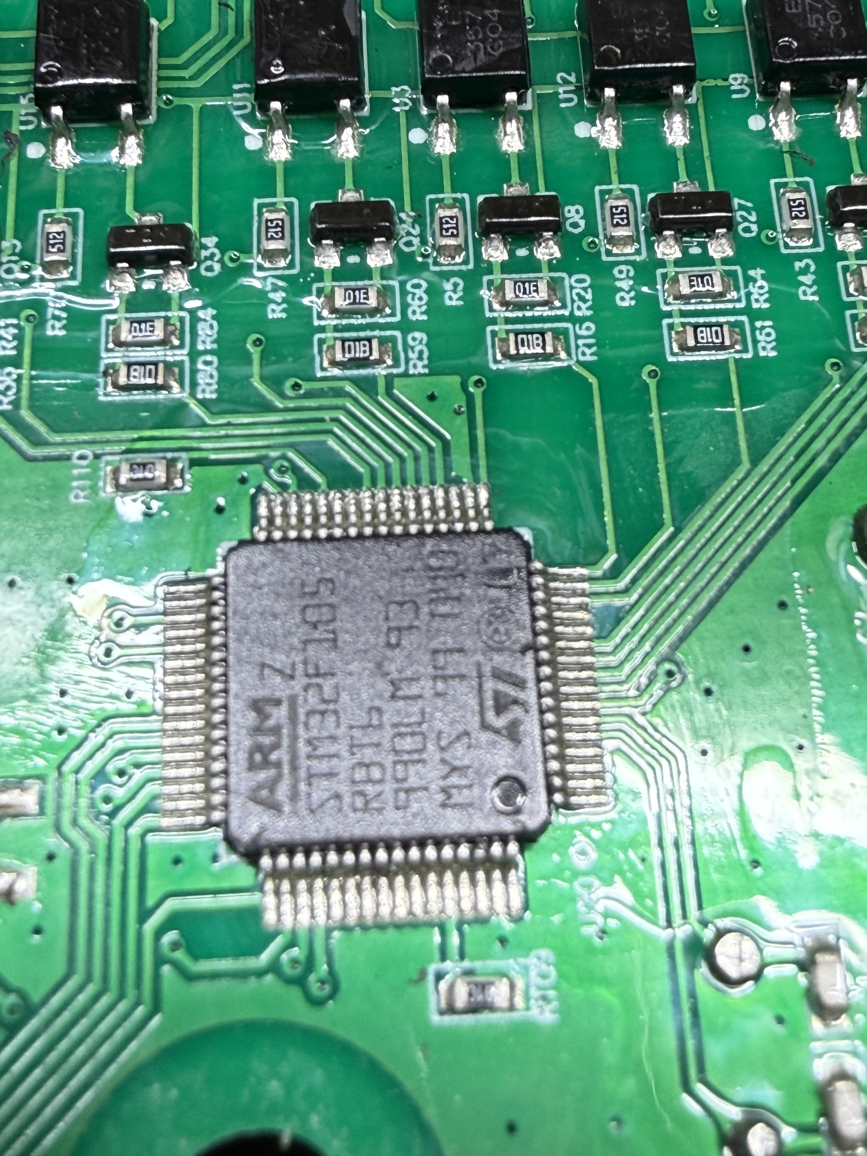

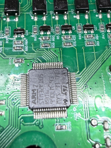

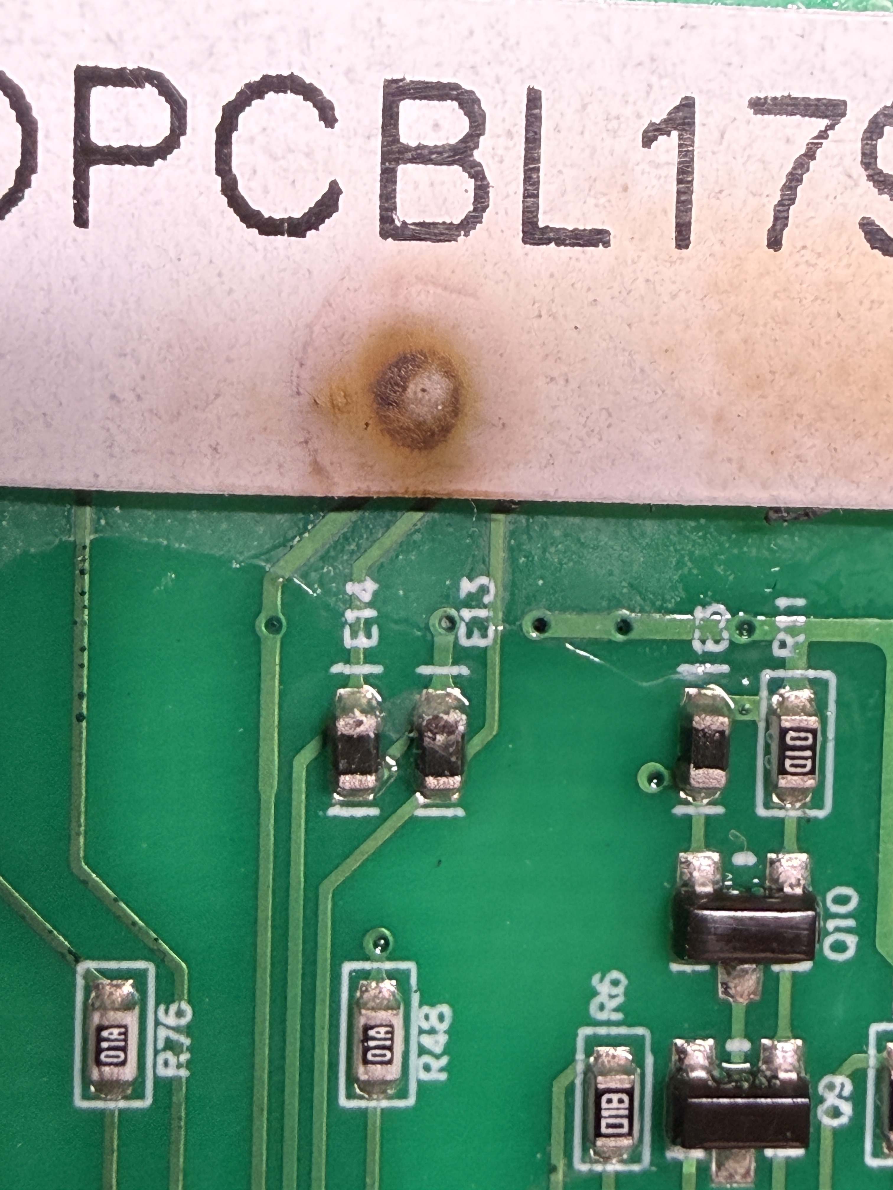

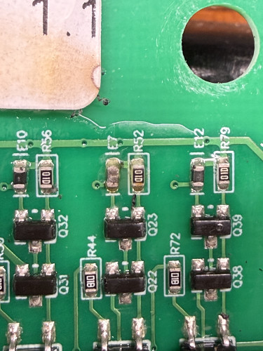

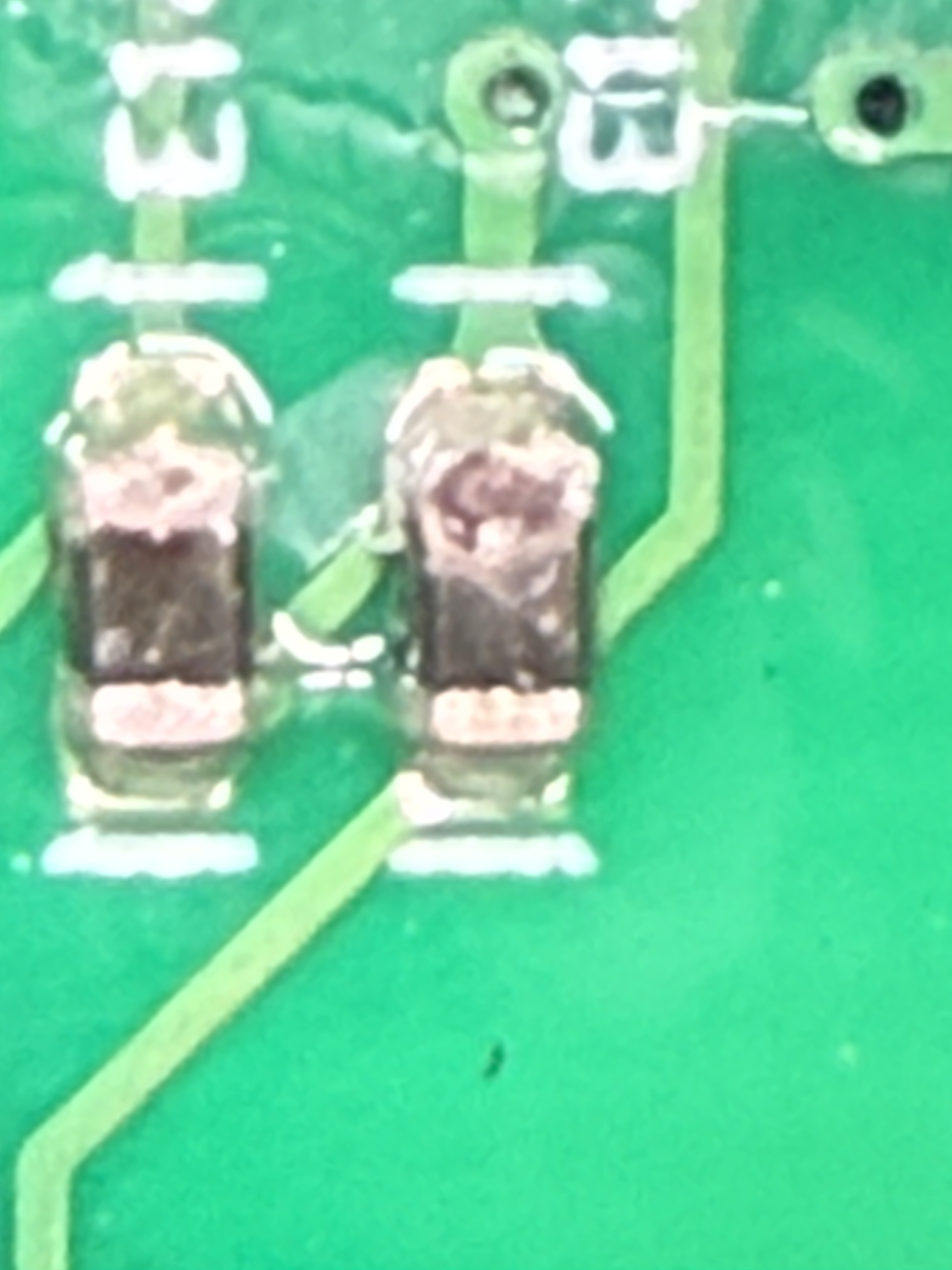

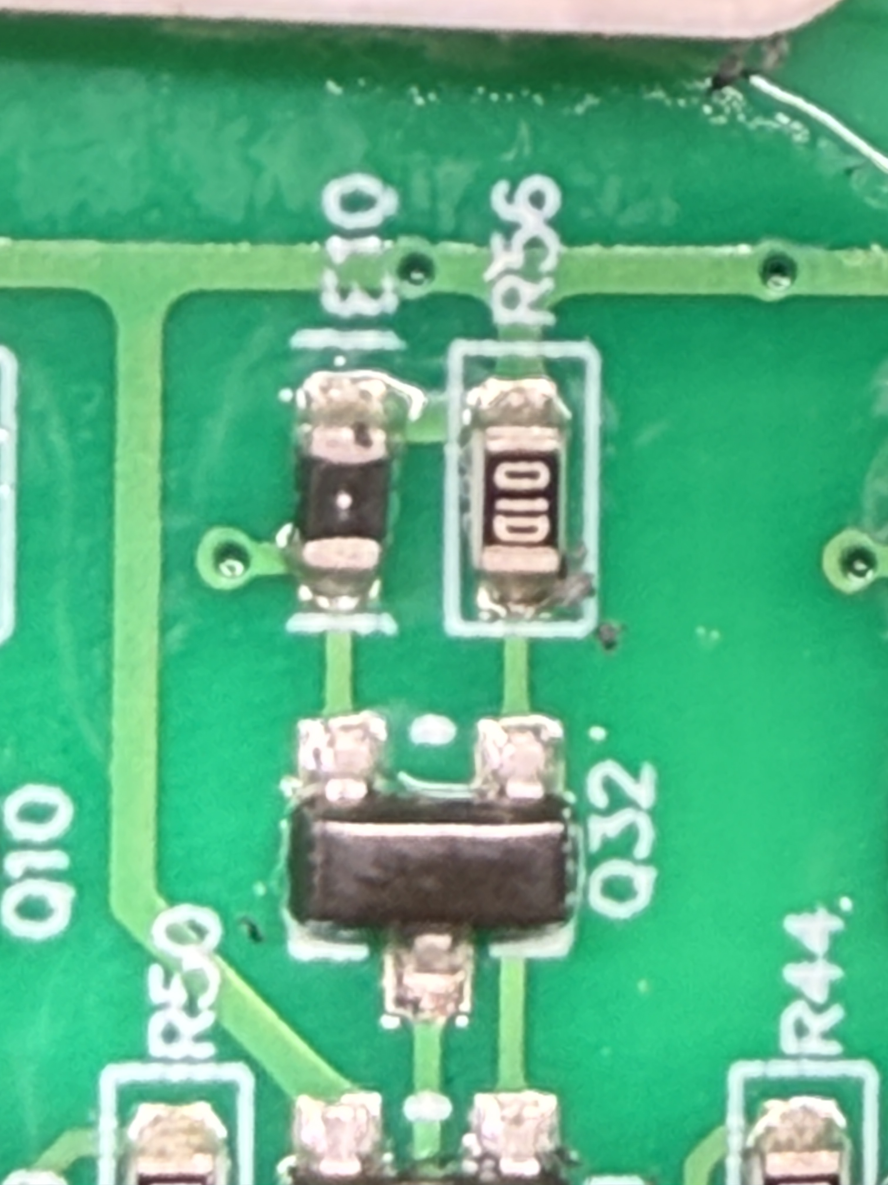

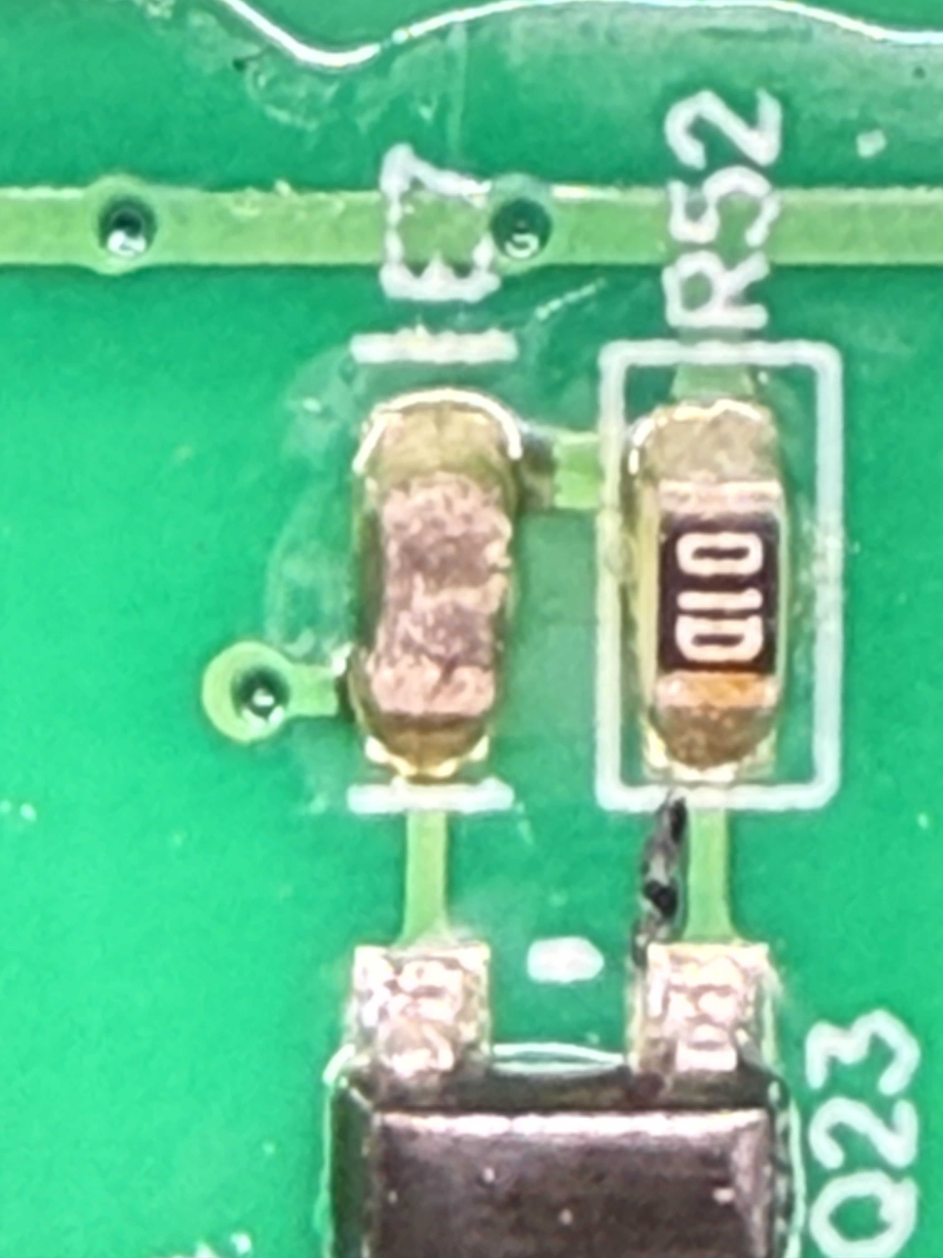

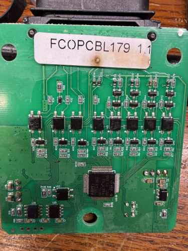

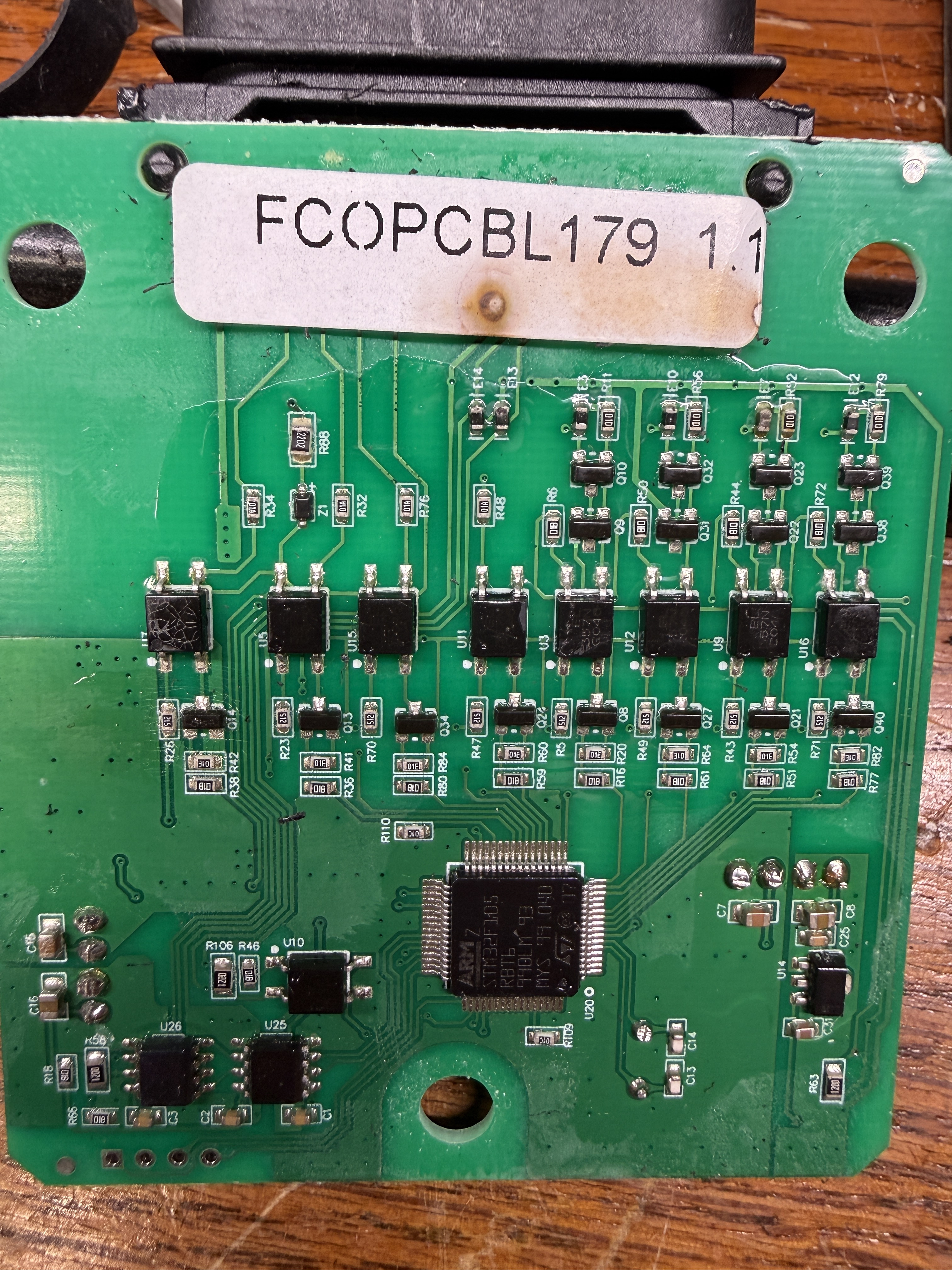

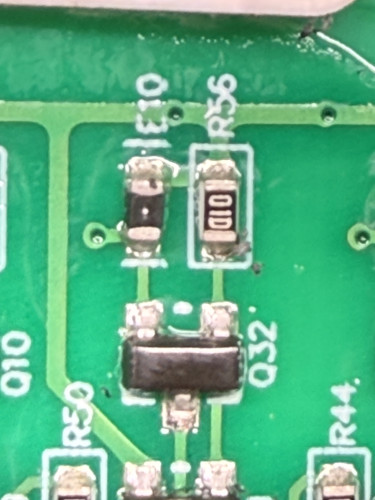

Ich habe heute die Switchinbox ausgebaut und das Gehäuse geöffnet. Darin sind smd Teile und drei Bauteile sehen defekt aus. Ev. sind das die Kondensatoren von denen ich in manchen Berichten lese. Jetzt wäre es hilfreich wenn ich jemanden finden würde der solche bauteile ausmessen und ev. sogar tauschen kann. Ich habe einpaa Fotos mal eingestellt vielleicht hat jemand eine Inde oder weis vielleicht wo ma so etwas reparieren lassen kann.

Hier muss der Elektroniker ran! Der STM32F105 ist ein Mikrocontroller. Dieser wird in unterschiedlichen Anwendungen verbaut. Kurz und knapp, Regel und Steuerelektronik etc.
Aber ich will dir keine große Hoffnung machen, da die angeblichen Koppelkondensatoren aus irgendeinem Grund verbrannt sind wird mit dem Rest auch was passiert sein. Es wird schon daran scheitern, dass man die Werte also die Kapazitäten und Spannungsfestigkeiten die dort verbaut wurden nicht erkennen kann. Sollte wieder erwarten es tatsächlich nur an den „Kondensatoren“ liegen, muss zunächst die Frage geklärt werden warum diese defekt sind.
Die Bezeichnung E auf einem SMD Board ist aber nicht als solches als Bauteil definiert. Das heiß, dass unter der Bauteilposition E genauso ein anders Bauteil verbaut sein könnte. Weiterhin sieht mir das eher nach verbrannten Ferrite Beads aus. Das ist einfach ausgedrückt ein Enstörfilter der mögliche Regelimpulse unterdrückt oder Schaltvorgänge nicht weiter vordringen lässt damit sich die Schaltung nicht selber stört.
Daher meine Vermutung, dass sind keine Kondensatoren wie du meinst, das sind durchgebrannte Ferrite Beads.

Ja, Du hast recht das es vielleicht zu leichtgläubig ist jemanden zu finden der so etwas repariert. Ich hab mich deshalb dazu entschlossen eine neue Switching Box bei Nova Motors zu kaufen. Ich war selbst vor Ort beim Versandhändler und konnte eine neue Box kaufen, es gibt nicht mehr viele dieser Ersatzteilegibt und der Hersteller nicht mehr produziert. Hab das Ersatzteil montiert und den Roller wieder zum Leben erweckt. Das Ersatzeil hat 200€ gekostet ... na ja jetzt läuft der Roller wieder und ich werde den zum Verkauf anbieten. Danke an alle die versucht haben mich bei meinem Problem zu unterstützen.
