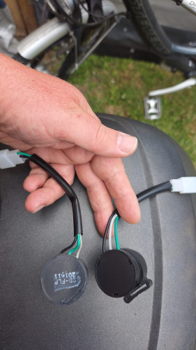

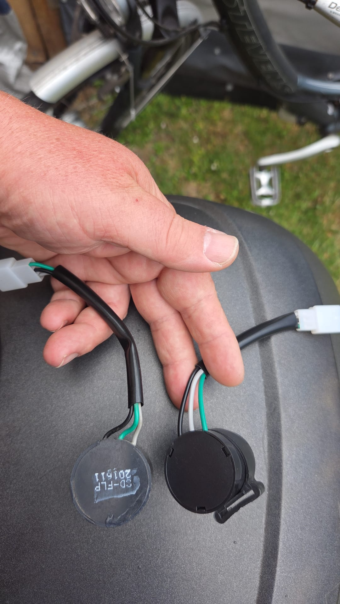

Hi, mit einem externen 12 Volt Netzteil klappen alle Blinker, sind alle LED- Platinen, alle defekten Teile vom Kurzschluss sind erneuert. Der Fehler kann nur am Blink Relais sein, oder an deren Verkabelung am Stecker. ich stelle mal ein Bild vom alten und von neuen Blink Relais ein, links alt rechts neu.

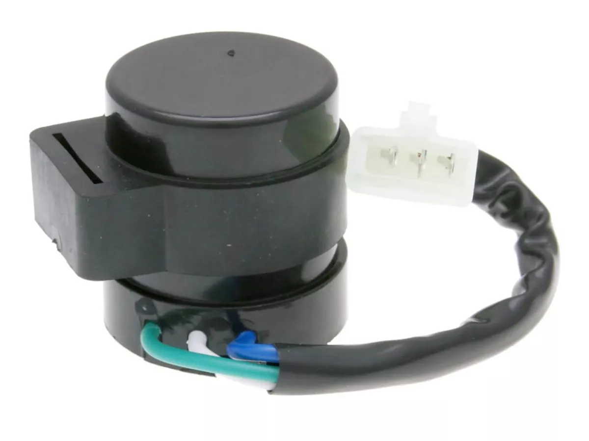

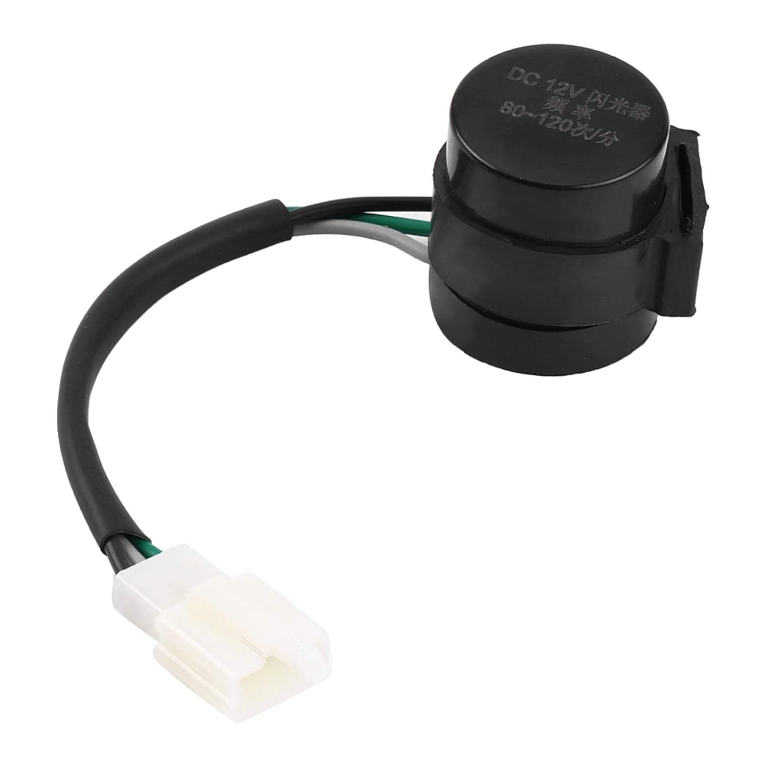

hier ein Foto von einem Blink-Relais geeignet für LED:
Und hier der TYP für Glühleuchtmittel (ungeeignet für LED):
Richtig: kein Erkenntnissgewinn bezüglich der Elektronik innen drin.
Allerdings kann auch die PIN-Belegung im Dreifach-Stecker nach Roller-Modell variieren. Genormt ist da leider Nichts.
Sieht aber bei den beiden von Dir gezeigten Teilen identisch aus. Während es beim 1. Foto von mir eine andere Belegung zu sein scheint.

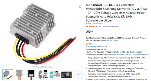

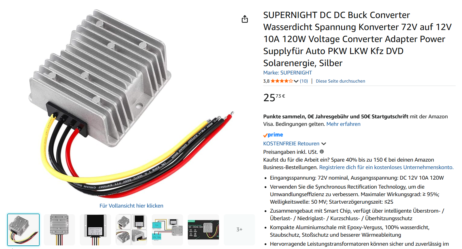

So, das Geheimnis ist gelüftet. Alle LED-Blinker funktionieren, das Blinkrelais ist auch nicht defekt. Es liegt an dem neuen DC DC Wandler, denn als er ein externes Netzteil 12 Volt angeschlossen, klappt alles, das zeigt am Multimeter 12,4 Volt an, der Wandler nur 11,6 Volt. ich stelle mal den neuen Wandler als Bild rein, normal müsste der klappen.
