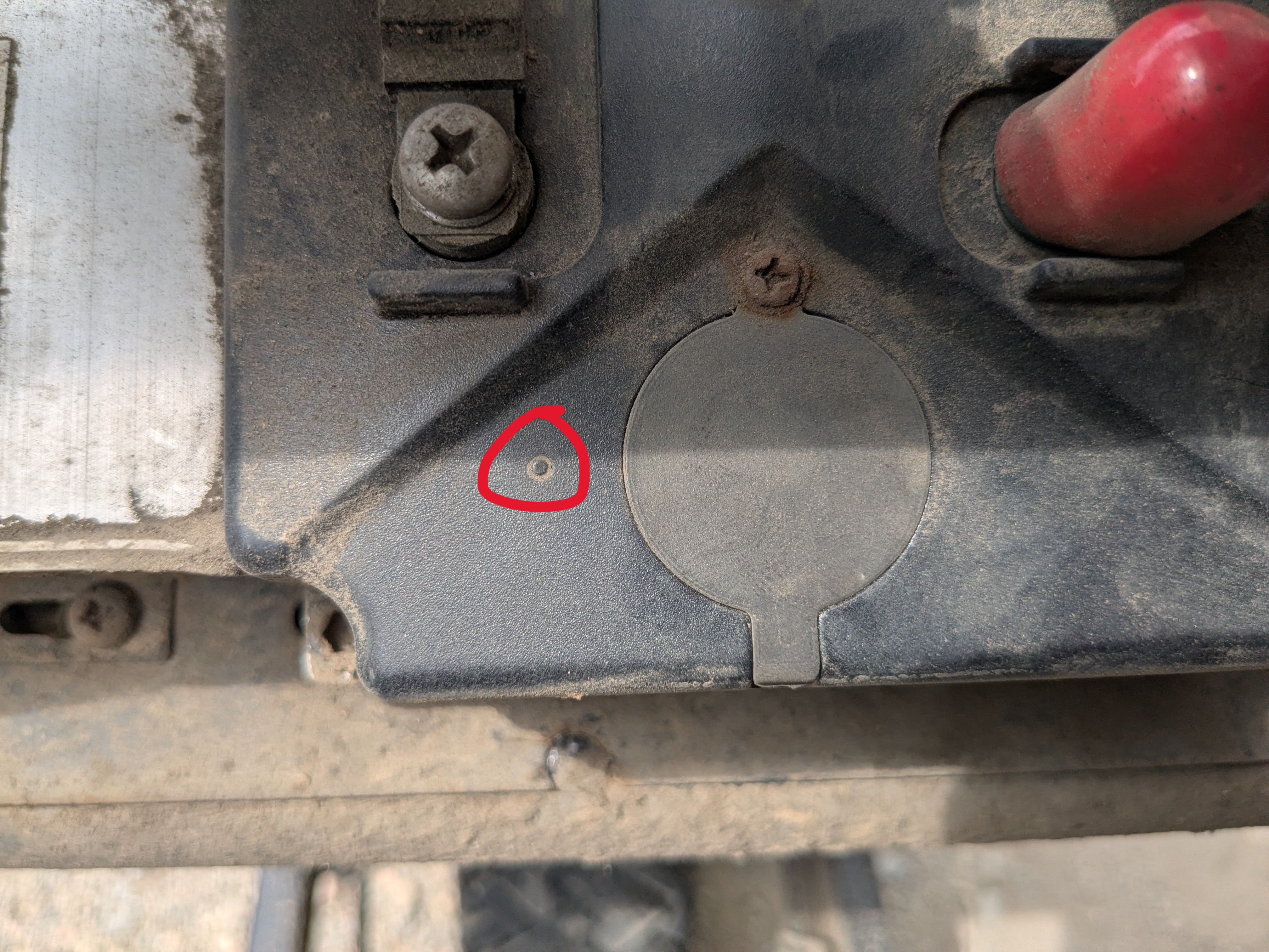

Bei mir hat gestern der UNU Classic (ursprünglich Rebell, aber so wie ich es hier im Forum gelesen habe, wird er mittlerweile Classic genannt) während der Fahrt aufgehört Gas zu geben. Nach kurzem stehen wollte ich wieder anfahren, aber es passierte nichts. Die Niedrigvoltelektronik (Licht, Hupe, Akkuanzeige) funktioniert weiterhin, auch hatte ich die Batterie nochmal komplett aufgeladen, leider ohne Erfolg.

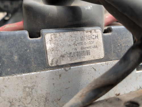

Ich würde den Controller als Hauptverdächtigen identifizieren, da die Platte, auf der er montiert war, sich gelöst hatte und dieser somit über längere Zeit Stößen ausgesetzt war. Auf dem Bild habe ich das rot umkreist, was ich für die Kontrollleuchte halte, diese bleibt aber auch in eingeschalteten Zustand dunkel.
Meine Frage wäre nun, wie ich sicher den Controller als Ursache ermitteln kann, ob ich vielleicht komplett am falschen Ort suche und wenn der Controller defekt ist, ob eine Reparatur möglich ist.

Also wenn du den Zündschlüssel umdrehst dann müsste dir rote LED am Roller kurz aufleuchten.
Wenn sie später nicht mehr leuchtet(blinkt) ist das normal, heißt nur, dass es keinen Fehler gibt.
Wenn zu Beispiel der Seitenständer noch ausgeklappt ist dann blinkt die LED 15x.
Den Akku können wir ausschließen weil das 12V System noch funktioniert.

Re: UNU Classic Funktion vom Controller prüfen
meines Wissens nach ist die Schaltung des alten UNU noch so, dass das Zündschloss die volle Betteriespannung schaltet auf:
A- den DC/DC-Wandler für die 12 Volt (die ja auch noch einwandfrei da sind)
und
B- den Controller-Schalteingang für E-Lock
Volle Batteriespannung an den dicken Zuleitungen zum Controller reicht ja nicht. Er braucht (zusätzlich) die Batterie-Plus-Schaltung auf den Steuereingang, damit er Einschaltet. Ob ob er hier einschaltet ist ja doch einigermaßen fraglich, wenn sich an der roten LED nichts tut.
Es wäre also möglich, dass die Batterie-Plus-Einschaltleitung irgendwo unterbrochen ist. Natürlich hinter dem Abzweig von der Versorgungsleitung DC/DC-Konverter. Da muss eine Leitungsader durch den Roller-Kabelbaum geführt sein, die nur für Motor-Cintroller ON genutzt wird.
Die Üblichen Steckverbindungen solcher Leitungen kännen aber nach jahrelangem Betrieb den Kontaktverlieren, oder Kabel können durchscheuern.
Wenn am Controller keine dünne Leitung ankommt, auf der man mit Zündschloss On plötzlich Batterie-Plus-Spannung gegenüner Minus messen kann,
spricht vieles für diesen Fehler. Hat der Controller korekten Anschluss an Minus und kommt auf der genannten Steuerleitung (E.Lock) auch Batterie-Plus korrekt am Controller an, sollte ein Controller, der nicht defekt ist, auch eine Reaktion an der LED-Zeigen.
Vorhandene Reaktion an der LED heißt zwar nicht, dass der Roller direkt fährt, aber ggf. zeigt die LED dann einen Fehlercode an.
