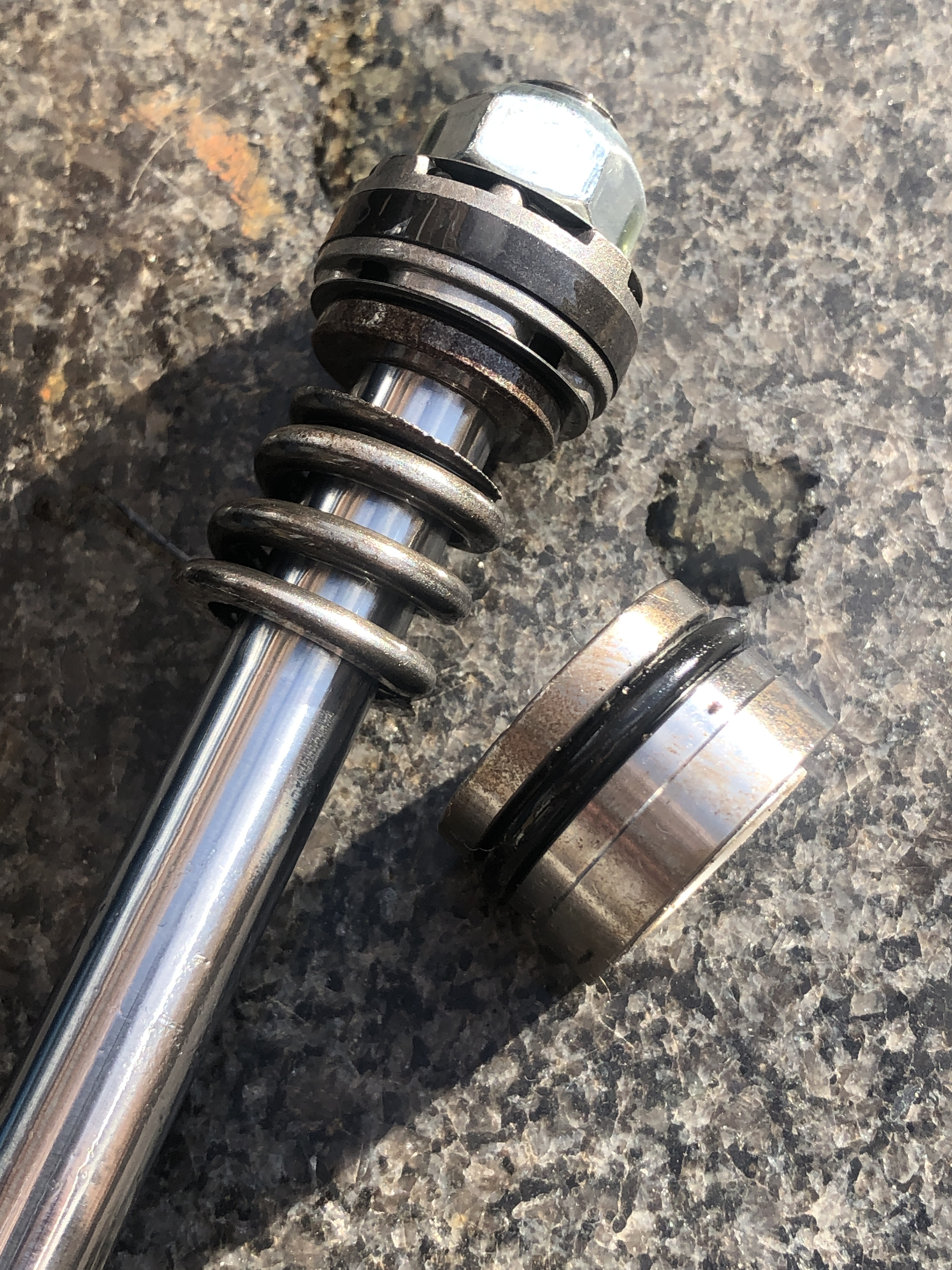

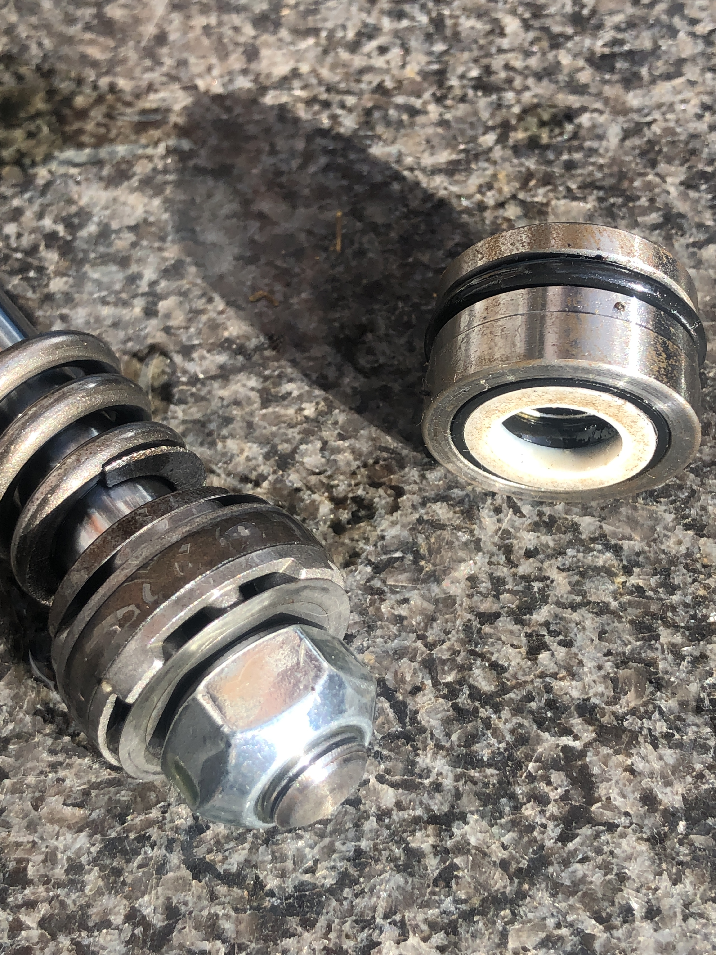

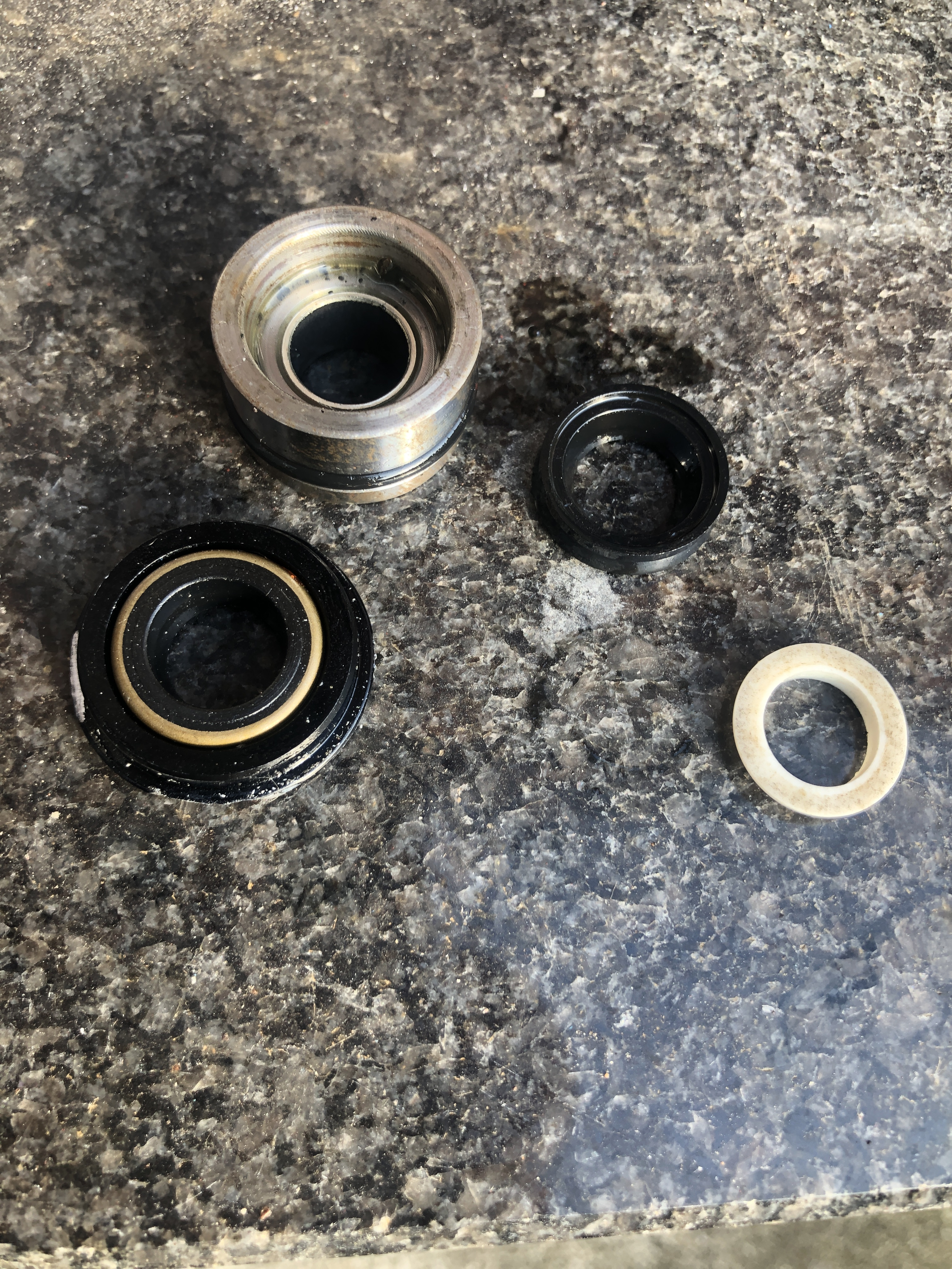

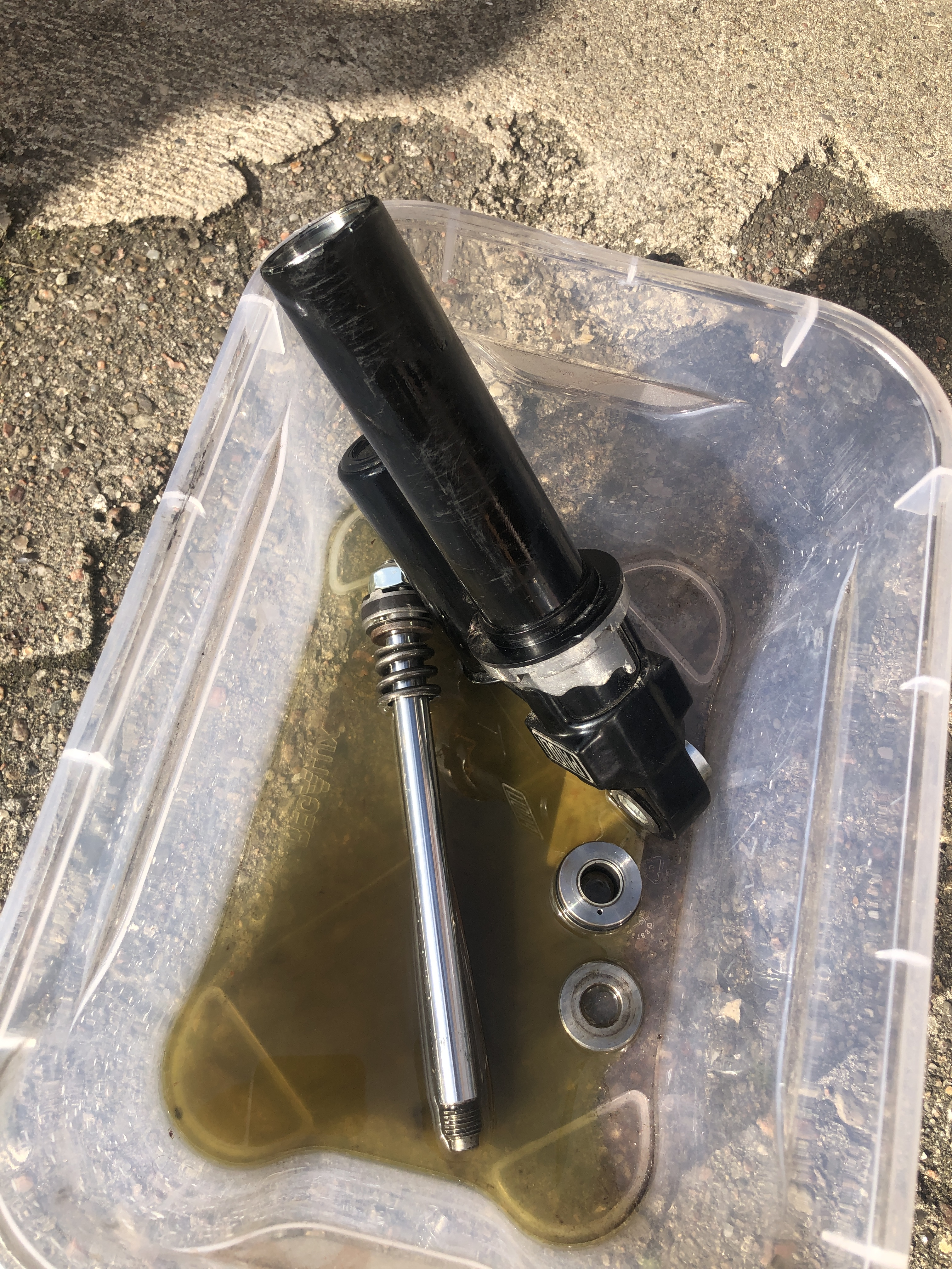

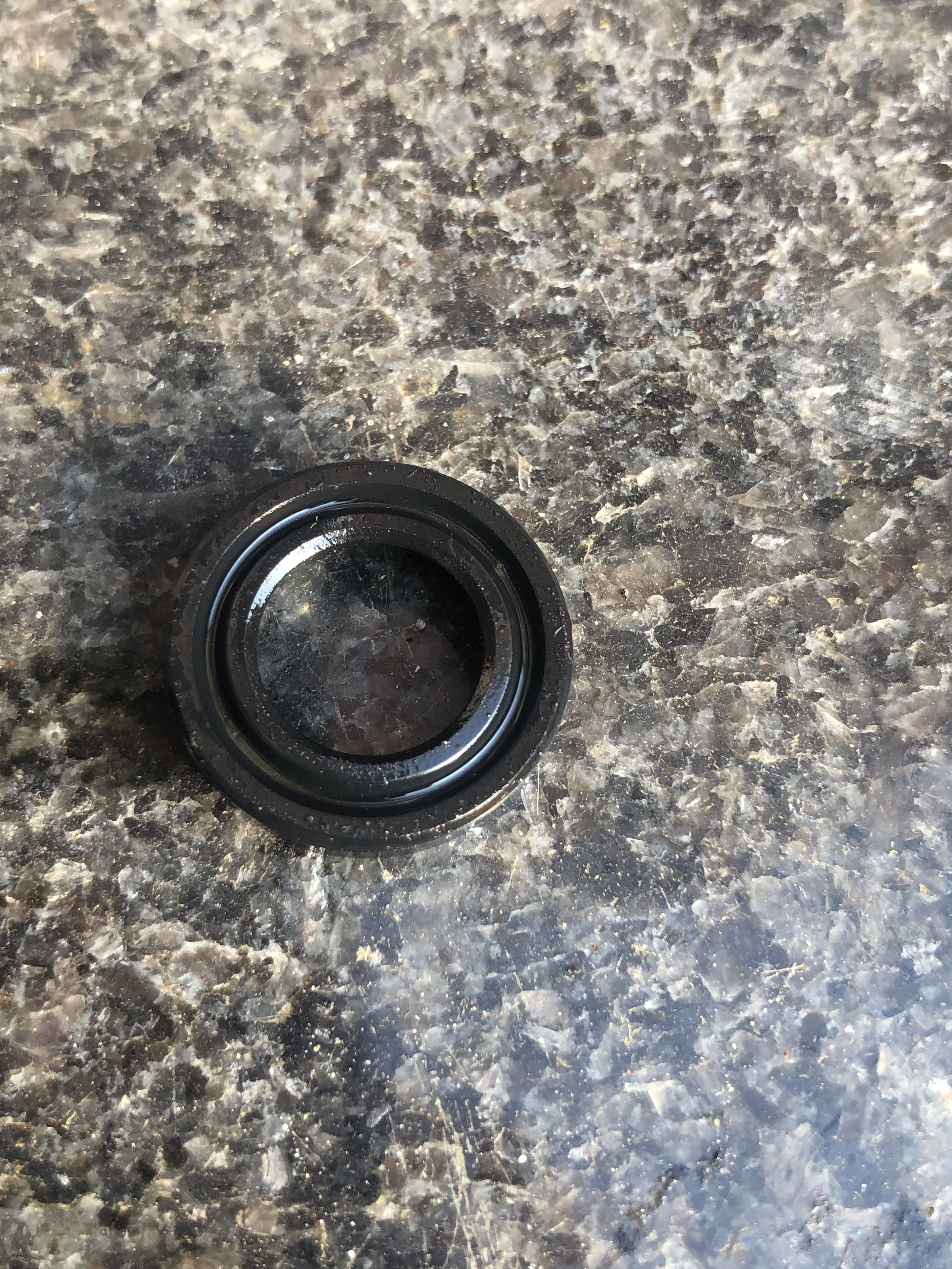

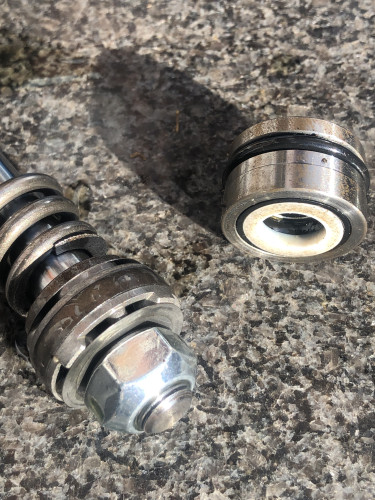

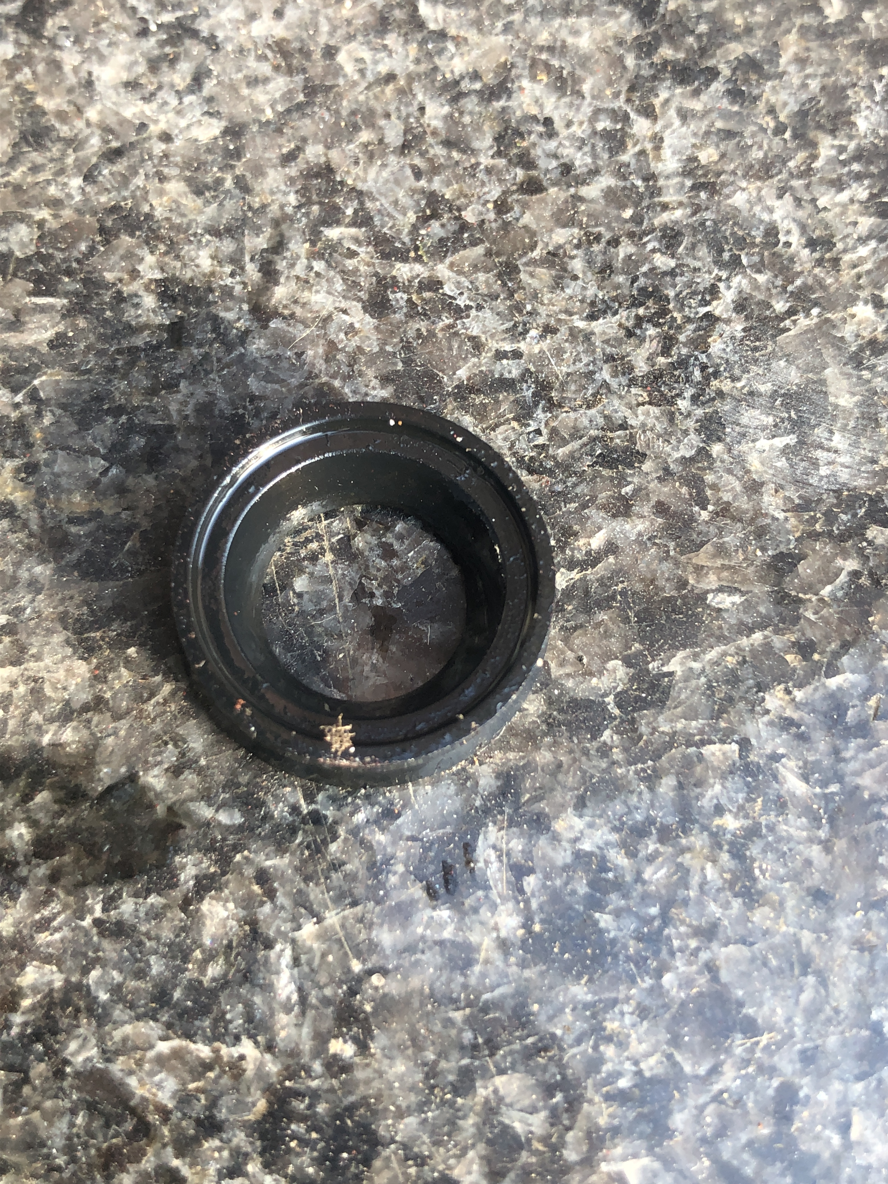

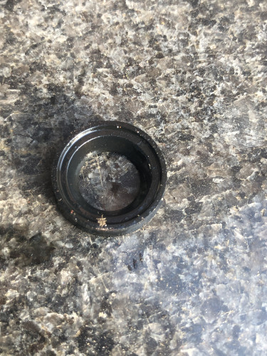

Ich habe aus Neugier einen Scrambler Dämpfer mit Ölverlust zerlegt. Das Ergebnis möchte ich euch nicht vorenthalten.
Keine Ahnung ob der O-Ring oder die Dichtung auf den letzten beiden Bildern defekt ist. Egal, ich bin etwas erschüttert was den Aufbau und die Qualität angeht. Premium ist anders.
Das Öl sieht aus als wäre Wasser drin. Aber wie kann ein Upside-Down-Dämpfer Wasser ziehen? :roll:

Es gibt auch Emulsionsdämpfer.
Zumindest hatte ich den Begriff mal bei Whitepower aufgeschnappt als ich mein frisch gekauftes Federbein wegen Leckage reklamieren wollte.
Der Kollege am Telefon hat mich aber dann glaubhaft überzeugt das bei Ihnen keine weiße Milch aus dem Dämpfer kommt, wenn dann grün.
Mein Getriebe ist von der Wasserpumpe schlicht mit Kühlwasser gefüllt worden und im Betrieb dann übergeschäumt, der Überlaufschlauch hat dabei auf den Dämpfer gezielt.

dominik hat geschrieben: Do 9. Jul 2026, 20:39 Es gibt auch Emulsionsdämpfer.
Das bezieht sich meines Wissens bei Gasdruckdämpfern auf die nicht vorhandene Trennung des Luftpolsters durch eine Membran. Klar muss ja beim Einfedern das Volumen der Kolbenstange ausgeglichen werden. - Dadurch schäumt das Öl.
Bei diesem zerlegten Dämpfer gibt es tatsächlich Flugrost an einigen innenliegenden Teilen. Keine Ahnung ob der bereits "ab Werk" vorhanden war.
Aufbau und Fertigungsqualität hätte ich an einem 45er Baumarktroller erwartet. Muss mir das mal genauer ansehen: ich hatte das Gefühl der Deckel mit der Staubschutzdichtung war allen Ernstes eingeklebt.

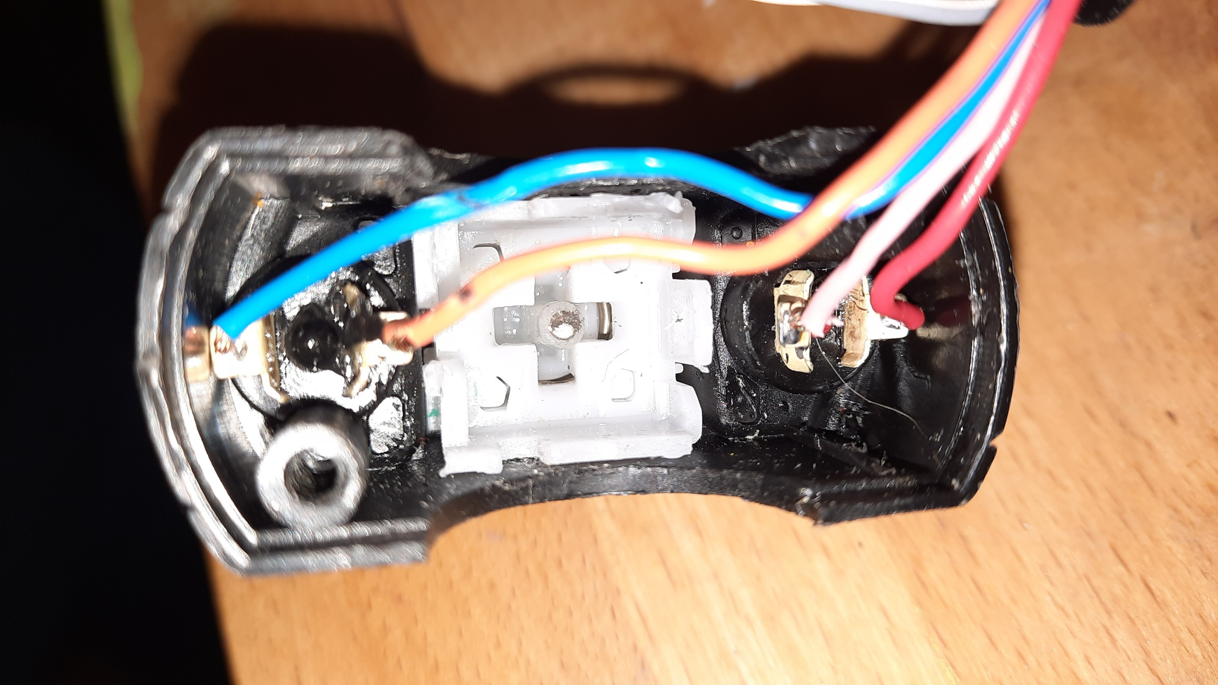

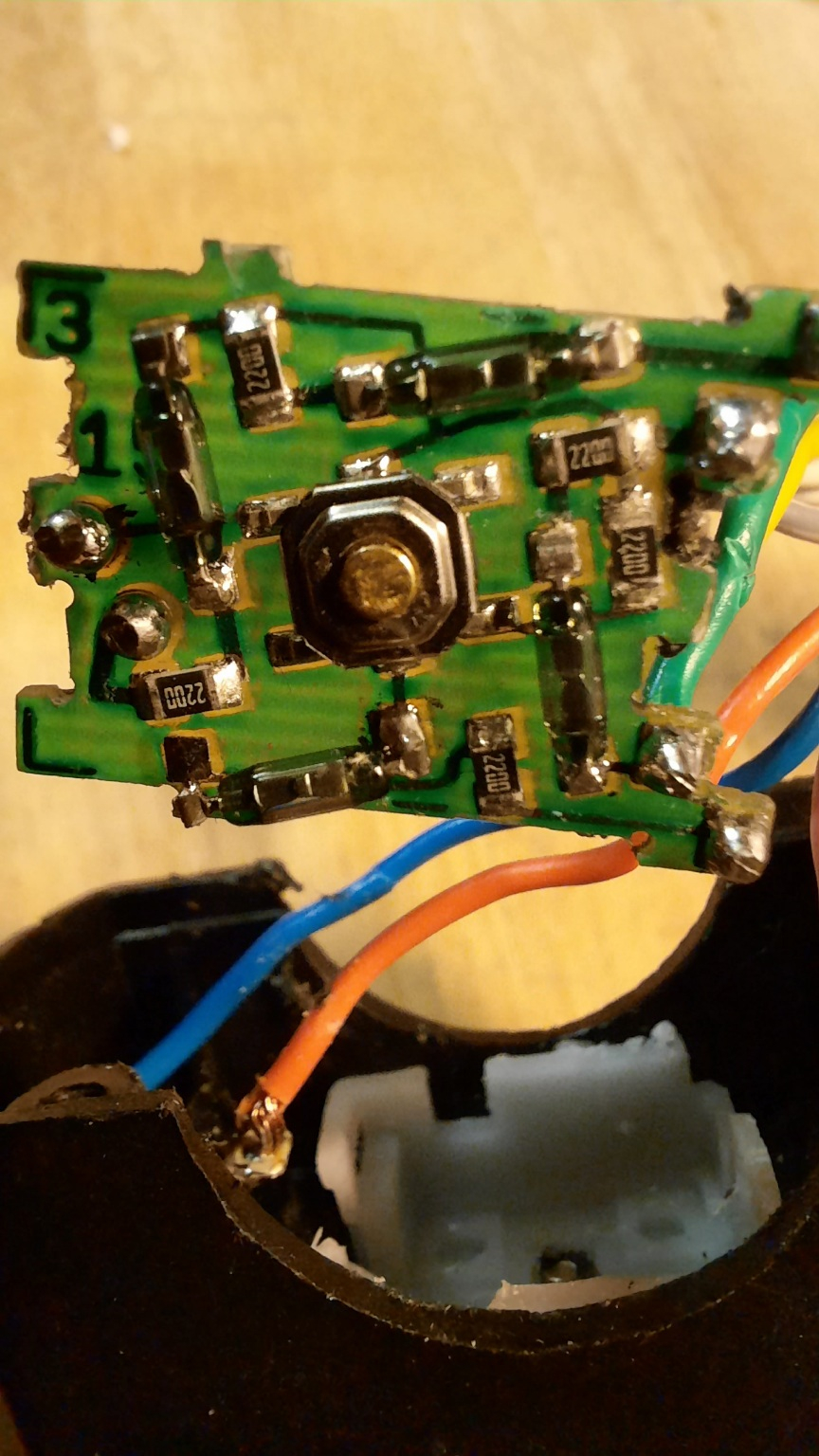

Hallo zusammen, da wir hier im Anatomiesaal sind, will ich mal das Innere des Joysticks vorstellen.
Mit dem Bedienstick bewegt man einen magnetischen Pin durch eine Kulisse, der jeweils einen Reedkontakt in Endstellung aktiviert. Ein zentraler Druck trifft auf einen Mikroschalter.
Gruss Jörg

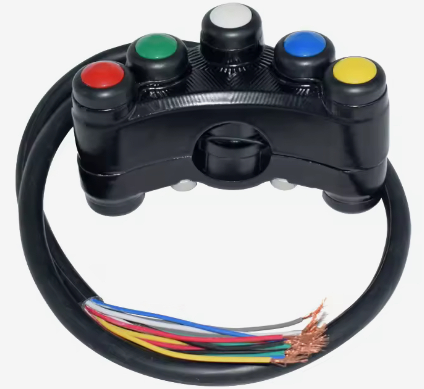

Ich habe ja schon einen, wegen 4 Wochen LZ, erfolgreich repariert. Hab dann aber gegen den neuen getauscht…aber Leonelli hat ja gewissermaßen zugegeben dass es sich um eine fehlerhafte Konstruktion handelt…
Vielleicht sollte man mal eine extra Thema „Joystick“ aufmachen?!
Als kleiner Gag nebenbei, dieser Lenkerschalter hat genau 7 Funktionstaster…
Ginge…sieht halt Scheiße aus. Ich baue mir beim nächsten Ausfall selbst was schickes.
