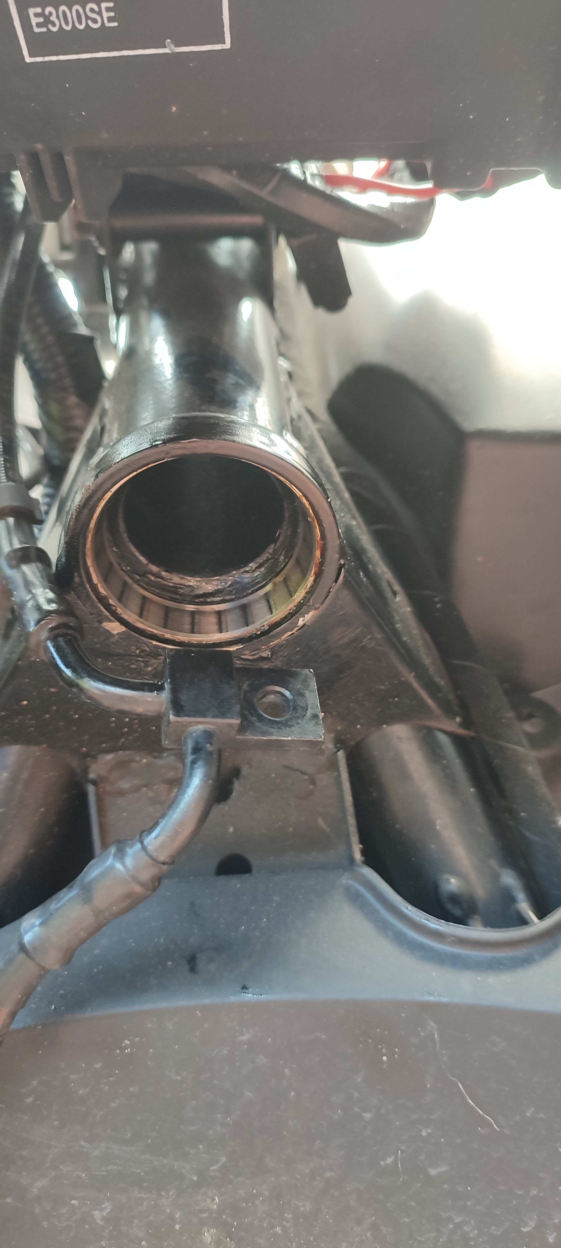

Und wo wir schon dabei sind hänge ich dann auch ein Bild an. Tüv steht ja an, bzw. Ist schon überfällig.
